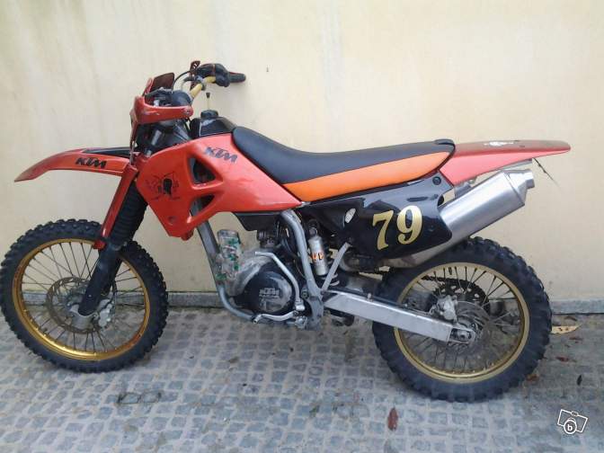

Bonjour a tous
Voila me pose une question car sur le 620 LC4 de 1998 que j'ai en voulant changer le piston me suis aperçu que le cylindre est en
réalité un cylindre de 600 LC4 (cote 95 mm)...pas grave en soit ;par contre aimerai savoir si le bas moteur est un 620 ou un 600 a quoi peut on les différencier ....numéro de moteur :8  583*04902*
Si quelqu'un a une idée ...suis preneur
identification moteur
Moto(s) : KTM 620
