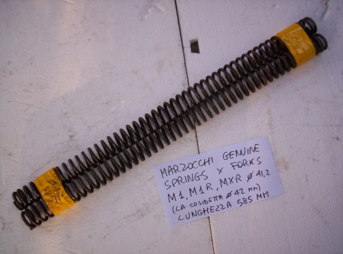

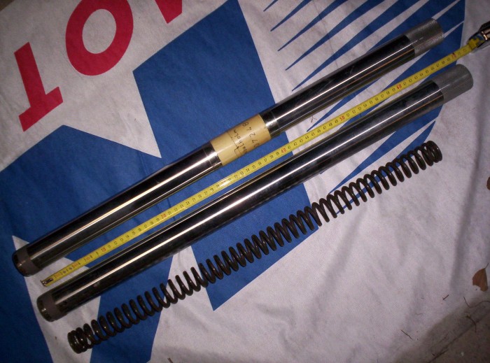

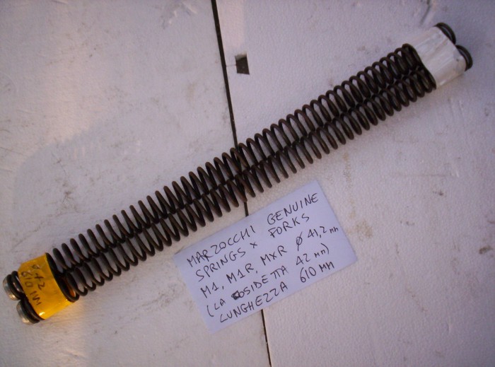

Je dispose du ressorts pour le Marzocchi M1 M1r et MXR de 41,7 mml.
Il sont neufs , d' origine Ktm rèchanges.
Le ressorts sont de deux longueurs différentes .
de 610 mm:
fourche mazzocchi 42 paal-pafd
et de 585 mm:
j'ai aussi les tubes du forks:

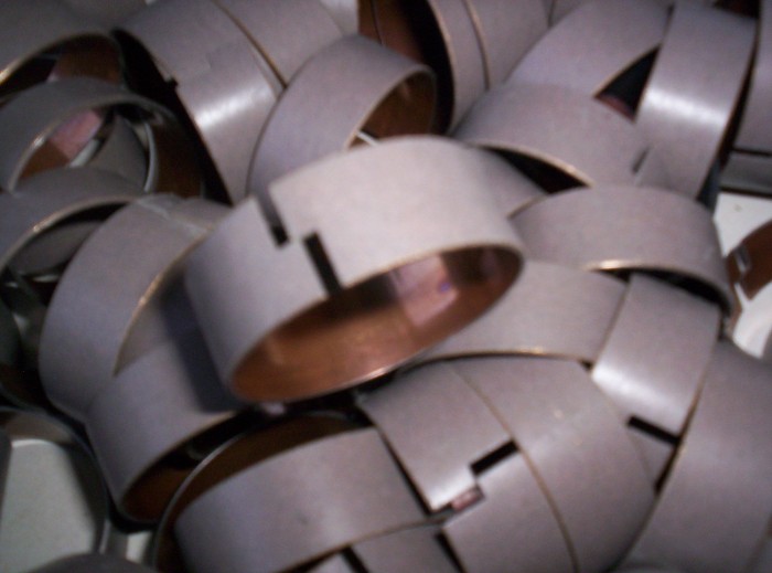

aves son boccole, sinterizzate:

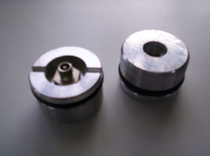

et les capuchons supérieurs:

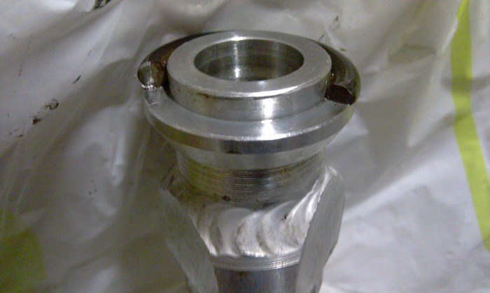

Aujourd'hui, je me lance dans l'opération vidange de fourche + spy.
Malheureusement, au démontage, j'ai un ressort cassé : en fait il s'est cassé sur la dernière demi-spire en bas du ressort.
La demi-spire est restée coincée sur sa coupelle d'appui.
L'idéal serait de changer ce ressort, mais y a-t-il d'autres possibilités ?
Je serais presque partant pour le remonter comme ça : mais il faudrait usiner la dernière spire pour avoir une face d'appui correct. Ca, c'est pas à ma portée !
Vous en pensez quoi ?

Voici une photo du morceau de ressort cassé resté en place sur la tige de fourche.
