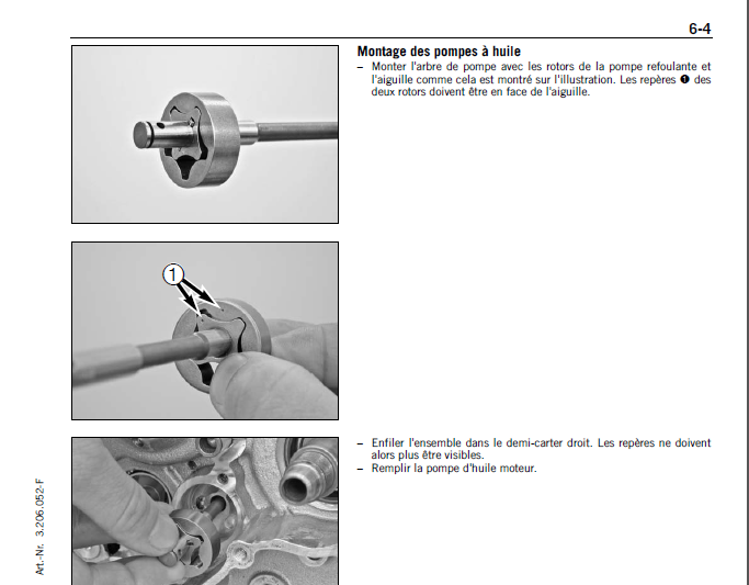

Mais comment se cale ses pompes par rapport à la distribution ? C'est assez mal expliqué dans la revue.
Fonce !Moto(s) : KTM 250 SX-F
Posté le 07-01-2014, à 22:05
il n'y a pas de calage des pompes à proprement parler. pas de repères à aligner sauf bien sur AAC et vilo. juste des engrenages à bien aligner.

Posté le 07-01-2014, à 23:18
A quoi servent ces repères ?
Moteur bloqué sur 250 SX-F
Il faut aligner quoi avec quoi ?
Merci pour vos explications en tout cas.
Posté le 08-01-2014, à 13:01
Comme sur la photo, met côte à cote les deux point repère.
Moto(s) : ktm 300 exc 2020
34 ans3333 messages 77 images
Posté le 10-01-2014, à 08:12
Ah c'est seulement une histoire de sens de montage, mettre les deux repères face au carter et non opposé aux carters.

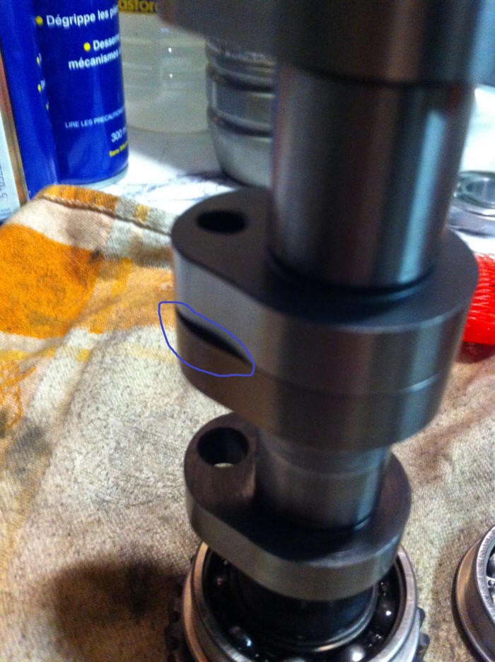

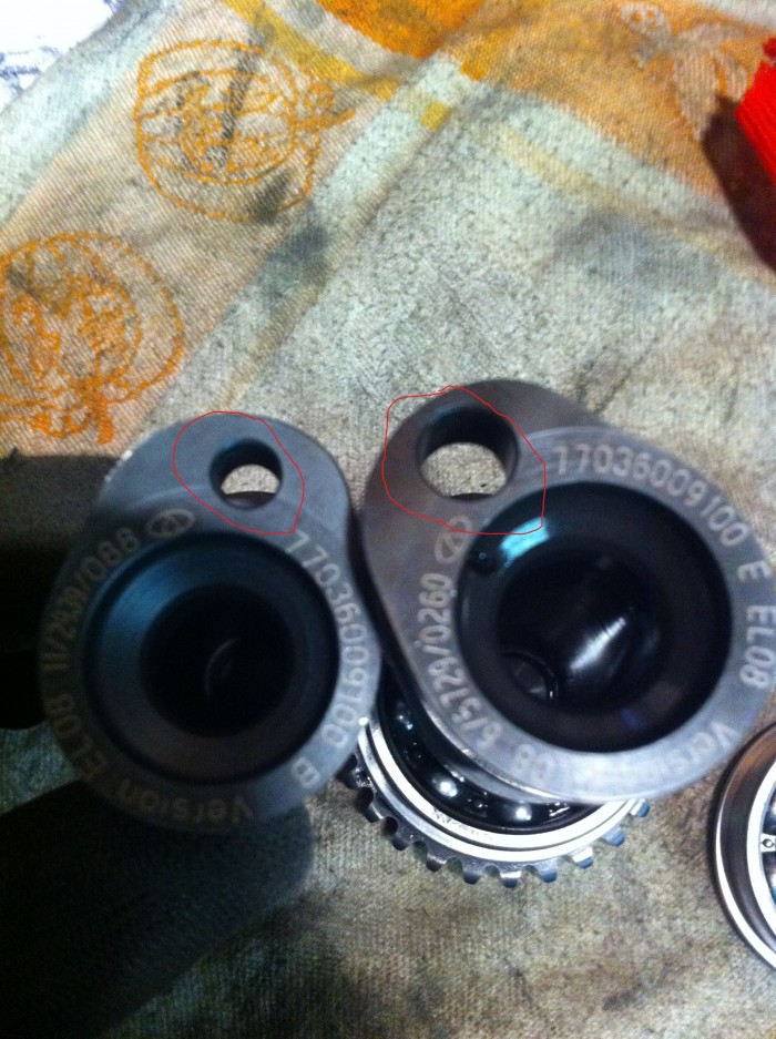

L'AAC d'Admission n'est pas exactement le même que l'origine (j'ai pourtant donner la bonne ref moteur à mon concess).
La "forme" qui appuie sur le linguet n'est pas la même et les trous sur le haut de cette forme n'ont pas le même diamètre.
La ref est la même sur les 2 pièces mais la version est différente.
Je vous joint des photos.
On voit qu'il font la même dimension mais pas avec la même forme (rond bleu)
Et là on voit les diamètres différents. (rond rouge)
Ma question : Je monte comme ça?
Mon concess me dit que c'est une histoire de version... Je crois plutôt qu'il veut pas se faire chier vu que c'est pas lui qui fait les travaux.

Mec! t'as acheter des AAC Allégés! tu vas gagner trouze mille chevaux avec ça!  😂
Non, je déconne, j'y connais rien dans les moteurs 4pet, mais le sujet et fort intéressant! j’apprends petits à petits, et je te souhaite bon courage dans tes galères!  😀
Moto(s) : 250 SXEXC 1998
Posté le 14-02-2014, à 20:35
Popurquoi partir du principe que le concess ment??  🤔
pourquoi, ne pas en discuter calmement avec lui.
Ce n'est peut-être qu'une évolution de l'arbre, chose qui est courante au cours de la vie d'un modèle.
Posté le 14-02-2014, à 20:42
Tu n'as pas à t'inquiéter à partir du moment que la hauteur de la came est la même dimension que
celui d'origine, pour la forme,c'est une modification pour l'ouverture des soupapes et le trou plus gros
pour l'alléger !!!!!!!

Posté le 16-02-2014, à 08:30
Merci pour vos réponses.
Je n'ai pas précisé : sur la première photo, le nouveau AAC est en haut et sur la deuxième photo c'est celui de gauche.

D'après le numéro de pièce: 770036009100 cet AC va sur les modèles 2006 à 2008.
www.cross-roads.fr/pieces_et_accessoires/v...
Sur l'ancien AC, le gros trou engendrait, peut-être, une faiblesse.
La forme de la came amène un retard mais l'ouverture est plus  brutale. La pleine ouverture étant obtenue au même angle.
Pour ce qui est des répercussions sur le fonctionnement et de la compatibilité avec l'AC d'échap???  🤔

Ok, c'est ce que j'en avait déduis avec la forme de la came.
Les répercussions sur le cycle et la compatibilité tu n'en a aucune idée ou c'est que j'ai dit une connerie ?
Pour moi, comme il y à des cycles, si les ouvertures ne se font pas au même moment (entre les anciennes et nouvelles versions d'AAC), peut-être que sa peut engendrer des problèmes.

Posté le 16-02-2014, à 11:09
Il faudrait comparer les diagrammes 2006 - 2008.
AC même réf de 2006 à 2008, déjà dit mais Ø de soupapes différents. 🙄

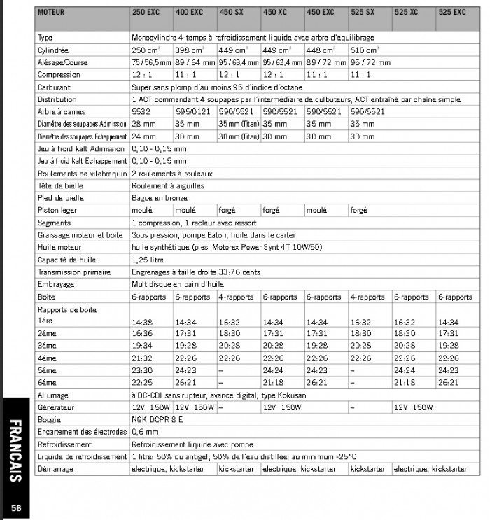

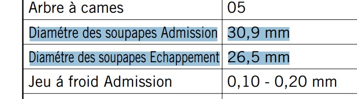

Après vérification, les 2006,2007 et 2008 ont le même diam de soupapes : 30.9 adm et 26.5 ech.
Posté le 17-02-2014, à 19:56
ça bin le prob, le manuel :  www.ktm.com/uploads/tx_ktmproduct/techdocs... dit 28 et 24mm pour la 2006!! Va comprendre!!  🙄
Les manuels sont dispos, non payant et effectivement il y a pas mal d'info, comme les circuits électriques ou la recherche de pannes..

Posté le 17-02-2014, à 20:07
J'ai bien le même lien que toi et même en suivant ton lien je trouve les mêmes diam
Posté le 17-02-2014, à 20:29
La tienne est de 2007 alors RAB de la 2006!!  🙂

Bon réponse de mon concess :
-  Concernant le palier qui bloquait un linguet, il m'en a redonné un autre et c'est bon
-  Pour l'AAC, c'est donc bien une évolution mais sa ne changera pas le fonctionnement
