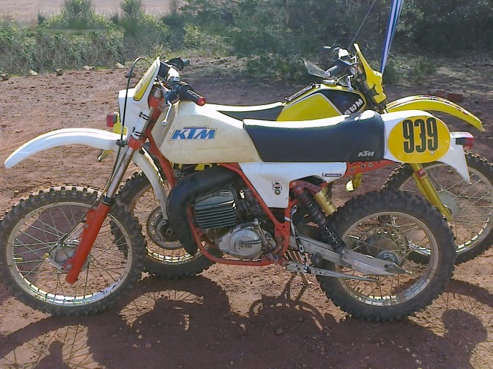

bonsoir,
une photo de ma moto après 1 tour et demi de liaison et chapeau à Doud 👍, car je l'ai doublé dans le torrent à sec en fin de première boucle dans un pierrier(rochers),toujours au prise avec un moteur qui refuse de tourner en dessous de 5000tr je me suis fait secouer comme jamais malgré ma partie cycle, on devrait s'associer avec son moteur et ma partie cycle.Très belle journée quand même dans cette très belle région et bonne organisation.
Après les difficultés du parcours pour nos petites vieilles les avis divergent.
sportivement Eric.
Saison 2014 !!!
Moto(s) : ktm 125 rv gs81, ktm 125 rv lc 81,Ktm240 GS 81, Ktm 990 ADVENTURE ,HVA390
Posté le 08-04-2014, à 19:37
c'est quoi les symptômes de ton moteur qui merde en dessous de 5000? engorgement?
67 ans6666 messages 3838 images
Posté le 08-04-2014, à 20:05
Oui,gros problème de carburation.J'ai profité de cette belle région pour faire des essais et en fin de journée je suis arrivé à une amélioration.
Gr 30, GP 170,puits aiguille 272 et aiguille 2ème cran du haut
Eric
Posté le 08-04-2014, à 20:17
ouhhh GR30, c'est très petit ça!!! et GPA 2.72 ça parait petit aussi. Il me semble que sur celle du frangin, je lui avais monté 45/160/2.76 et aiguille 8E1 deuxième cran
