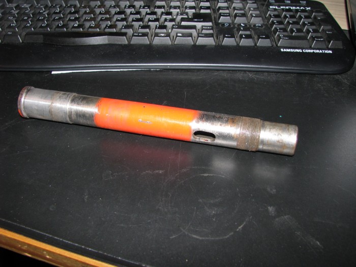

help :
nous sommes coincés au remontage de la fourche par le filetage de la colonne de direction. Déjà au démontage très dur, maintenant au remontage l'horreur .
Pouvez vous me confirmer le pas 26 au pas de 100  ou 25 au pas de 100 ?
Dans les deux cas qui pourrait me prêter une filière ,quelques jours  bien sûr je prend en charge le port A/R
Merci d'avance pour votre aide
Pierre

ah merd'.....j'ai pas la filière. Par contre je file au dépot dès demain,j'avais un té inférieur cassé qui avait son axe, mais je me demande si je l'ai toujours....
passe moi les cotes de l'axe si tu peux

La colonne fait 235 mm de long. Merci Patrick pour ton aide! 👍
Posté le 29-06-2014, à 12:07
bon, j'en reviens...j'ai plus!! le seul axe que j'ai est un 81. Je pense que ça ne peut pas aller.
J'ai bien un ensemble complet té inférieur, té supérieurépoxyé de neuf et axe colone pour Ceriani 35 mais je l'avais acheté pour avoir de la réserve en cas de casse sur ma 125/76.
Si tu es vraiment coincé et que tu ne trouves pas, je veux bien te le céder à prix coûtant mais bon. Au pire on en reparle en MP

66 ans290290 messages 22 images
Posté le 29-06-2014, à 12:44
je garde la solution de Patrick en secours
- les côtes de Carpette ne correspondent pas  (230 de long et diam 27 )
je vais donc tenter le coup dans les ateliers de  mécanique  générale du côté de chez moi pour reprendre cela au tour
Si pas possible  je reviens vers Patrick en dernière solution car moi aussi mes tés sont époxyés tout neufs
Merci encore pour votre aide
Pierre

bah sinon au pire, je te cède que l'axe...

26x1, c'est pas comme les mob ou les vélos?
J'ai déjà improvisé une filière, en partant d'un écrou/cuvette à billes de mob. Fendue en deux à la tronçonneuse, ça permet de reprendre les filets sans faire trop de copeaux.
