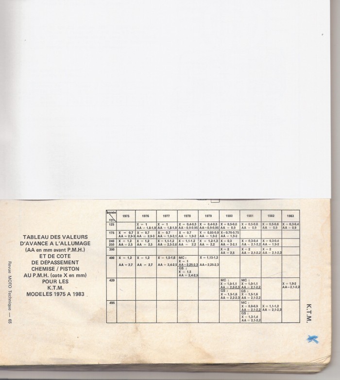

Petit souci pour le calage de l'allumage. Sur le manuel de réparation il est indiqué dans les caractéristiques techniques 1,9 à 2,1 mm avant pmh. Un peu plus loin dans réglage de l'allumage il est indiqué 2.9 à 3 mm avant pmh pour le 175. Quelle est la bonne valeur? Je serais plus pour 1,9 à 2,1.
Posté le 04-07-2014, à 19:00
J'ai pas le manuel du bloc 52 de 76 en revanche, j'ai les 77/78/79/80
en 77: 1.9 à 2.1
en 78/79/80: 1.9 à 2.0
126126 messages 2525 images
Posté le 04-07-2014, à 20:00
Merci pour ta réponse Patrick. 👍
Moi non plus j'ai pas la revue technique 76. Je vais donc caller à 2 mm avant pmh.
66 ans290290 messages 22 images
Posté le 06-07-2014, à 20:55
belgokatoche a écrit :
Apparemment 0.7 aussi pour le modèle 76 d'après le tableau ci joint .
175 GS 1976 Retour à la maison après 33 ans
Attention
La réponse état dans le document scanné par Belgokatoche
c'est donc 2,9 / 3 pour les modèles jusqu'à 1976 compris

ahhh effectivement attention, sur les 175, ça me revient maintenant, y'a une année charnière où les 175 sont passées de cylindre à 7 ailettes aux cylindre courts à 6 ailettes d'où cette possible différence d'avance...
j'ai un doute subitement... 😳
Posté le 06-07-2014, à 21:15
Le cylindre de la moto de Pierrot c'est un 7 ailettes alu chemisé, le piston est un 1149 e, ça nous avance?
Posté le 06-07-2014, à 21:23
ahhhh donc, année charnière puisqu'en 77 c'était 6 ailettes donc l'avance que nous avions notée sur les docs 77/78/79/80 est trop faible. Le 2.9/3 serait plus cohérent...
Posté le 06-07-2014, à 22:02
Ok, je vais modifier. 👍
