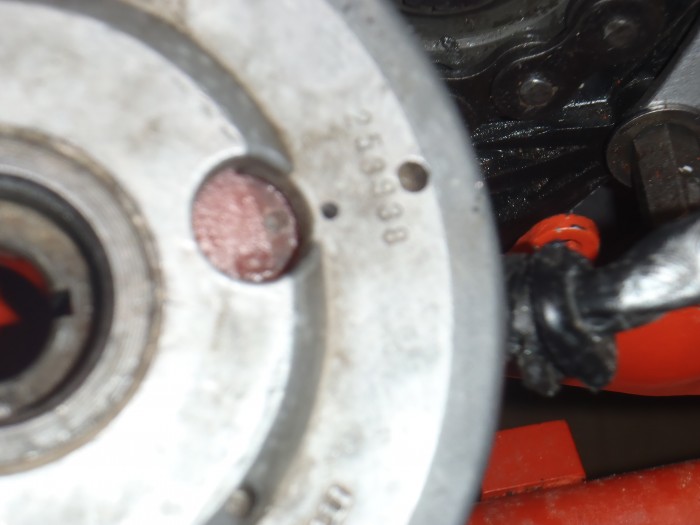

Bonsoir, voulant régler mon allumage, je me retrouve avec un stator et un rotor qui ne correspondent pas au niveau des trous de la pige de réglage. Le rotor porte les références  253938 et sur la tranche 9600162-1 6v 35/5/21w34 , la stator est illisible.
Je me pose la question sur le  montage, sachant que sur le 125 RV,  l'avance est variable.
quelqu'un a-t-il déjà eu ce montage ?
Merci par avance Eric

ouhhh j'avais pas vu ce message tiens!!! ton allumage 9600-162-1 est le bon pour ta machine. Ce qui importe c'est que tu retrouves ton N°253938  aussi sur ton stator.
Après, si les N° correspondent, ce dont je doute, les trous doivent correspondre aussi puisque l'ensemble est apairé.
avance variable oui, mais électroniquement, pas physiquement

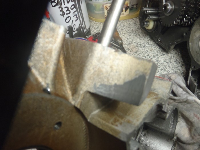

j'ai ouvert le bas moteur pour remplacer les roulements de vilebrequin, et j'ai découvert une usure sur les carters de boite côté admission et il y a un espace entre le bas du cylindre et les carters.
je me presente
je me presente
En parcourant le forum j'ai trouvé cette explication et si je comprends bien on peut remplacer les roulements 7205c par des 6205c3 sur le 125 rv.
Merci de me donner vos avis.
Eric
le jeu latéral du vilebrequin est de 0.03mm en théorie, mais la doc KTM spécifie jusqu'à 0.05.
Perso, sur ceux que j'ai en 7305 M 25, j'ai jusqu'à 0.08 sans aucun soucis.
Les 6305 C3 sont déjà construit en usine avec ce jeu permettant la dilatation, donc en montant ces roulements, il y a lieu de s'assurer du "centrage" du vilo dans les deux demi carters, en revanche on supprime la fastidieuse étape du réglage du jeu latéral...
3 de mes moteurs, le 250 GS 81, le 240 GS78 et le 125 GS 79 sont montées en 6305 C3 (et 6205 C3 pour le 125) et ce sans aucun soucis de fiabilité. Je n'ai jamais ouvert les demi carters depuis 4 ans et 3/4 courses par an pour chacun de ces moteurs.

Posté le 30-05-2014, à 13:38
hello, bin il me semble que c'est moi qui avait mis ces commentaires, donc...pas de changements, je confirme... 👍

au fait pour l'usure, te bile pas, c'est un simple dégagement où vient se loger le bas de la jupe de la chemise, rien d'inquiétant...
