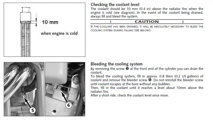

Quelqu'un a un tuto pour la vidange du radiateur avant remplacement du thermocontact ? Faut-il vidanger bêtement et remplir de liquide une fois l'opération terminée ou y'a une procédure pour chasser l'air ?
Posté le 10-09-2014, à 11:49
vidange du radiateur qui supporte la sonde via la durite basse.
pose de la sonde en or 24 carats de chez KTM.
remplissage par le bouchon.
mise en température jusqu'à ouverture du calorstat si encore présent.
arrêt et refroidissement du moteur.
complément via le bouchon si manque de liquide.
Posté le 10-09-2014, à 13:44
Il me semble qu il y a une petite purge sur le radiateur sauf erreur et sur la culasse, petite visse de 8.
A vérifier, je me mélange peut être avec d autre modèle.

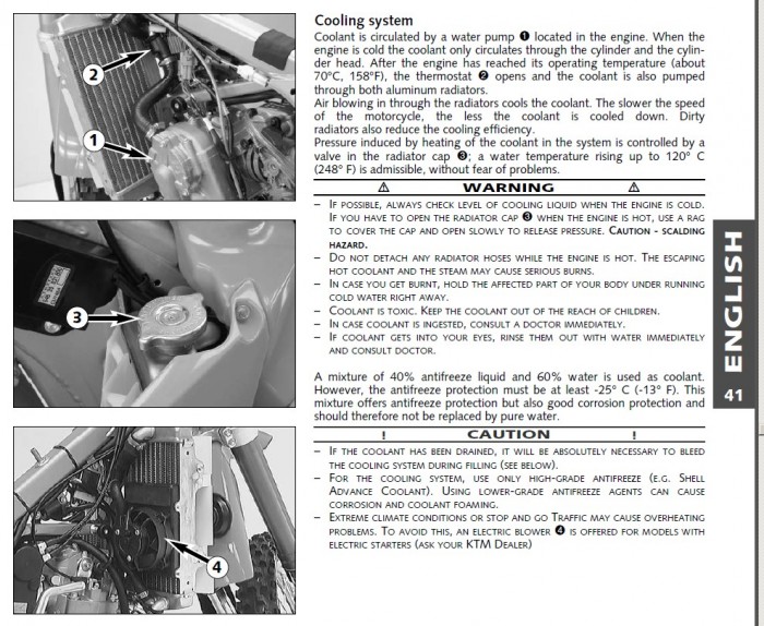

Après lecture du manuel utilisateur, le thermocontact s'ouvre à 85 °c et le ventilateur se met en route.
Quelqu'un aurait-il le manuel atelier pour effectuer la vidange, le nettoyage et le remplissage des radiateurs ? Si on pouvait au moins m'envoyer juste cette partie ça serait bien cool !!!!   🙂
Posté le 11-09-2014, à 15:19
Normalement, c'est dans le manuel utilisateur.
ktmdirtquestions.com/ktm_owners_manuals/
Exemple 450 exc-f 2003.

Cool, dommage que mon anglais soit très moyen mais je vais me démerdé. Merkiiiiii !

Merci Laurent mais j'ai la même, ce que je recherche c'est le manuel atelier qui explique la procédure de vidange des radiateurs.

Souvent, il suffit de déposer un bouchon ou débrancher la durite au point le plus bas du circuit.
Pour le remplissage, la procédure est dans la notice utilisateur, voir messages précédent.
J'ai le manuel atelier des modèles 1998 à 2003 (en anglais). Il ne montre que les opérations de réparation moteur, pas l'entretien courant.
Posté le 16-09-2014, à 16:22
Oui tu as raison, il semblerait qu'il n'y est pas de procédure particulière...
