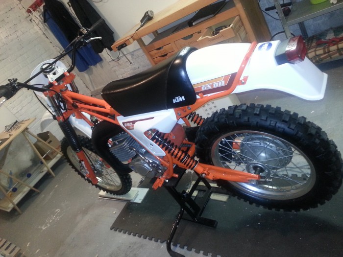

Posté le 01-10-2014, à 19:24
Restauration 250 GS80 de 1979
En photo.

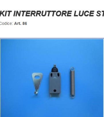

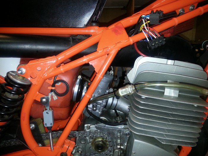

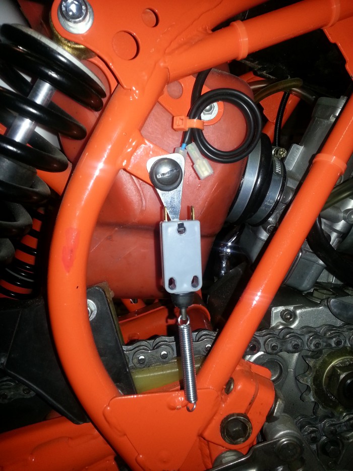

Bonjour à tous,
petit hic pour la finition du circuit elec.
Voici le mécanisme du feu stop .
Je ne sais pas si je me suis planté dans l'achat, mais apparemment pas de fixation.
Je vous mets les photos.
Quelqu'un peut me guider ?

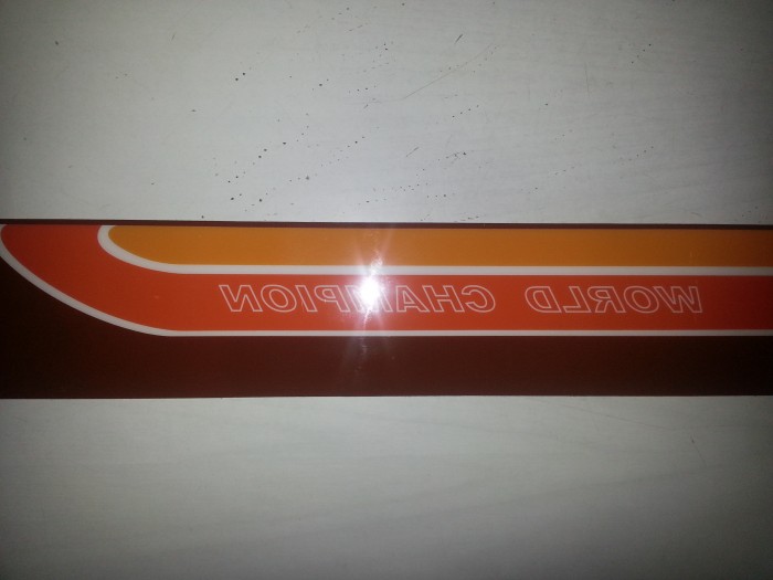

reçu hier la déco de la ktm qu'un pote m'a commandé sur le net.
Tout est ok sauf la déco du réservoir 😳  😳  😳
Elle vient d'Italie.
Posté le 10-10-2014, à 09:00
putain, trop fort!!!  😳  😳  😳  🤬  🤬  🤬  🤬  sont cons ou quoi les fabricants???
Posté le 10-10-2014, à 10:42
Comme tu dis, "renversant" 😄  😄  😄
Mieux vaut en rire, pas de soucis j'ai commandé" la bonne et perforée" chez Martin  👍

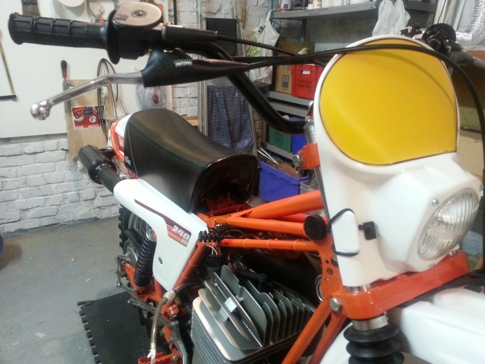

Posté le 10-10-2014, à 17:12
Bonsoir Thierry (Redsun), bonsoir à tous,

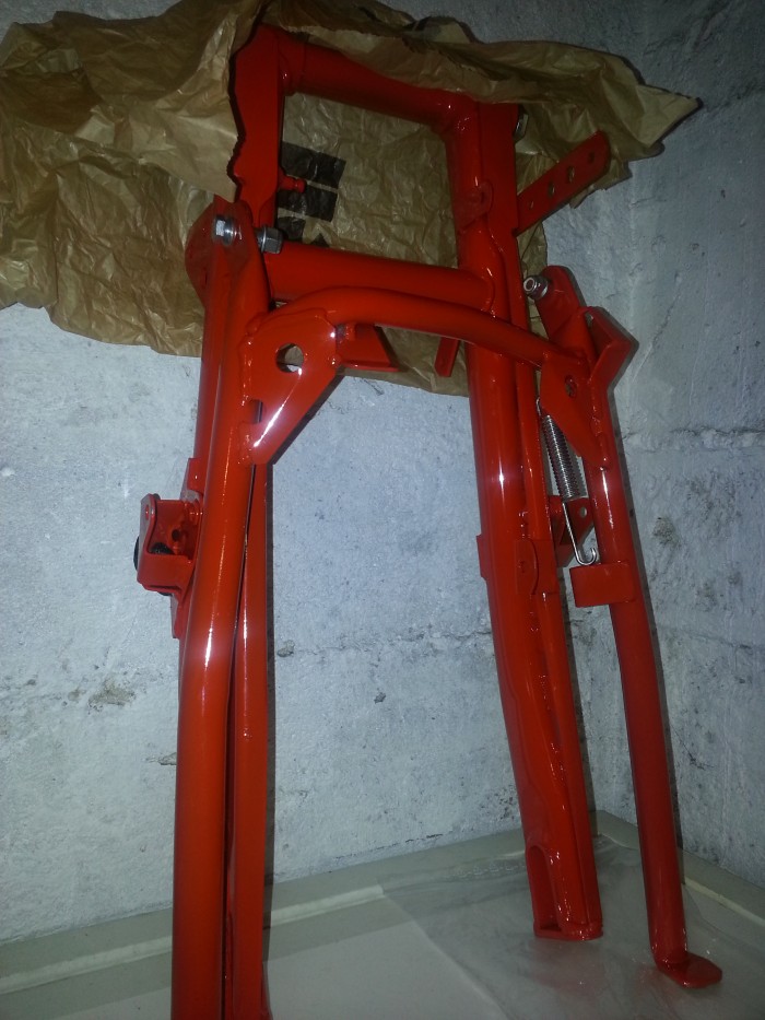

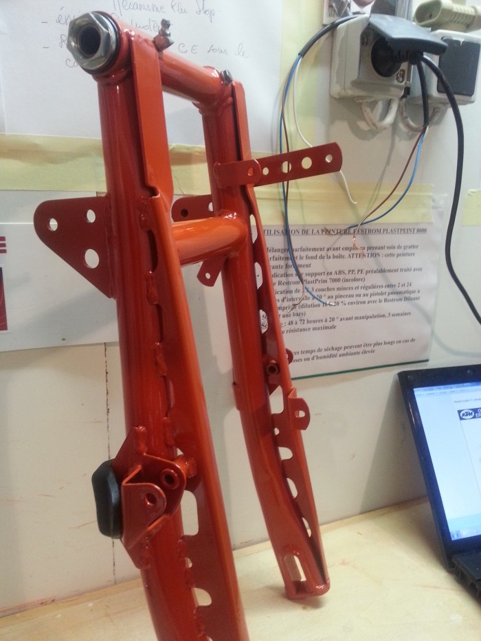

le bras oscillant que tu m'as filé et la béquille reviens de chez le peintre. 👍  👍
Je commence le remontage, elec, plastiques, déco, guidon, commandes, joints, visseries, etc etc. ️  ️
après cela, montage du BO plus béquille, grande révision et prelier coup de kick. ;)  ;)
Bon week-end à tous.

eh bin!!! ça traine pas chez Shun59!!!  👍  👍
Posté le 10-10-2014, à 17:36
Meme le peintre, il bosse vite  👍
trop belle ta moto, tu vas pas oser la mettre dans les chemins  😄
tu as du temps, dis donc
Posté le 10-10-2014, à 18:30
Ça claque!! 👍
Elle va être superbe cette brêle!!  😍
As tu trouvé comment fixer le ressort du contact??
Et pour la peinture? solvantée ou epoxy? En photo, ça donne bien!

Bonsoir GS 600,
pour le ressort du contact je pense me servir de la visse de fixation du boitier de filtre à air (si je pends celle du cache latérale à chaque fois que je l'enlèverai le mécanisme partira)  ensuite rallonger le ressort avec une tige d'acier formée, percer d'un petit trou la tige du frein arrière toute proche de la pédale et l'insérer. Si tu as mieux je suis preneur.

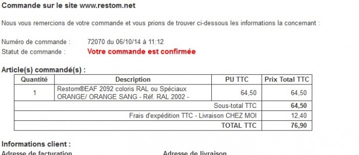

Concernant la peinture pour le BO, la béquille, le réservoir et caches latéraux je vous ai écouté, je suis passé par Restom.
J'ai tout récupéré ce matin sauf le réservoir, car le peintre a fait deux coulures, je n'étais pas satisfait et il recommence.

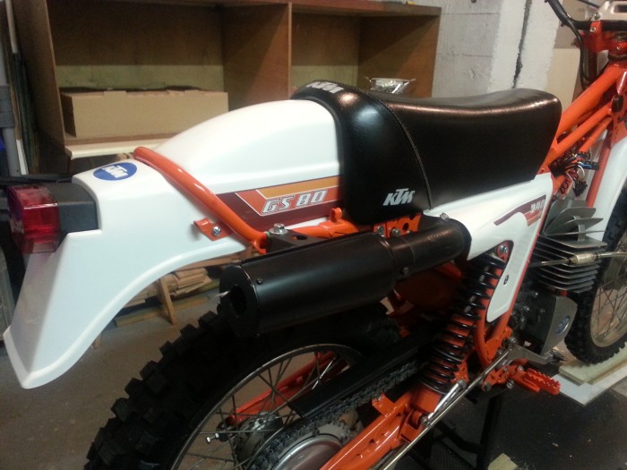

j'ai copié sur la tienne, manque le bidon mc 7,9 et elle aura le look Doud  👍  👍
Posté le 10-10-2014, à 20:32
Le détail qui tue.
Les rilsans pour le circuit élec sur le cadre. ;)  ;)  ;)
