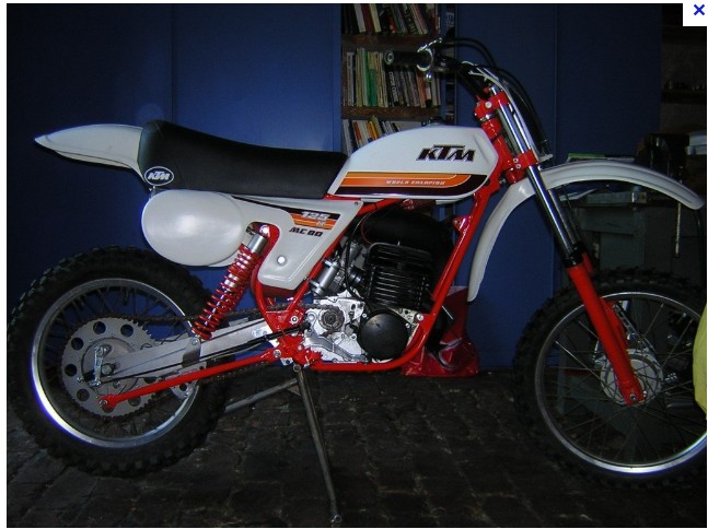

c'est le réservoir des MC de 1979, je te mets une photo  😍  😍 .
Contrairement aux GS, il est plus petit et sa forme avant est arrondi, il est magnifique, Doud l'a bien compris.
Restauration 250 GS80 de 1979
Il change totalement l'allure de la moto, plus racé  ️  ️
Thierry.

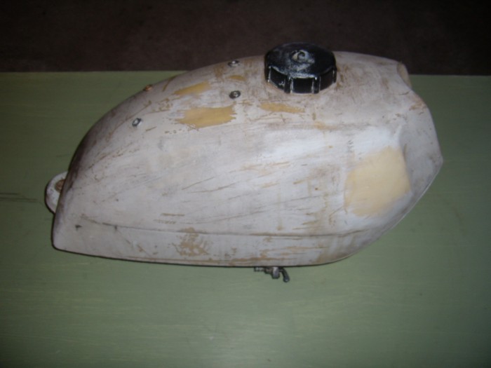

non, c'est pas du tout le même, voici le GS, très carré devant... :(

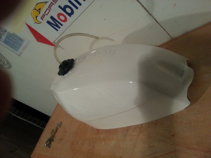

Bonsoir à tous,

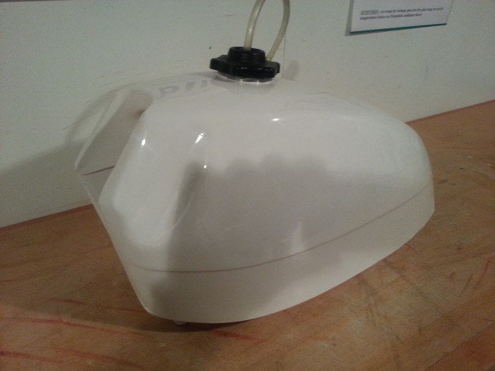

le peintre vient de me ramener le réservoir, là il est top 👍  👍
Il me fait part de quelques remarques, pour lui le résultat est bien, mais il doute de la résistance de la peinture face aux griffes et aux chocs.
Les produits viennent de restom, de très bons produits.  Conseils du peintre, après ponçage mettre le produit d'accroche au pistolet, puis ponçage, puis une couche d'apprêt, puis ponçage. Ensuite peinture une couche, ponçage et trois fois de suite. Il trouve le temps de séchage très long et recommande de laisser le réservoir trois semaine en attente avant de l'utiliser.

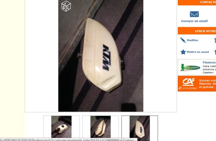

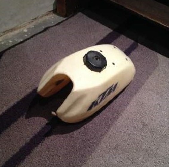

Je vous montre ce que Doud m'a trouvé  ️  ️
Je suis super content, merci Doud. Apparemment, il est top et non peint. Si c'est cela, je vais bien me renseigner et si c'est possible essayer un bain pour lui redonner sa blancheur d'origine.
A voir !!!
Maintenant je suis donc à la recherche de la fameuse sacoche Brema  ;)  ;)  ;) et je vais pouvoir  😴 tranquille.

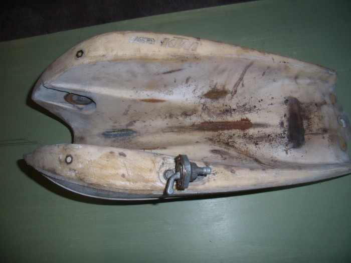

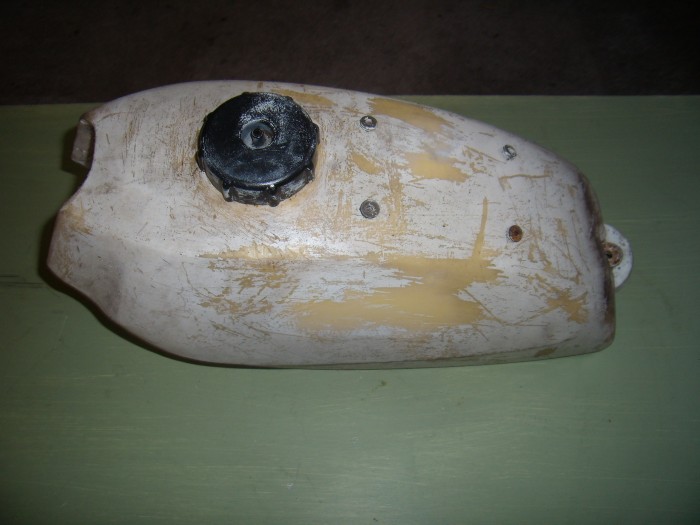

J' ai celui la mais en plus mauvais état que celui de Doudou ,je croyais que c'était un 79 🤬  🤬  🤬  mais aucune date dessus
Alors quelle année les pros ?
