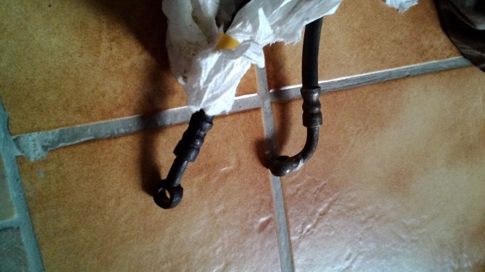

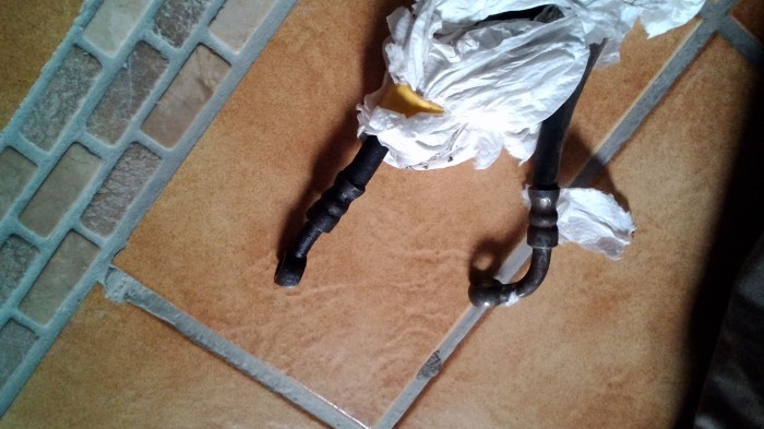

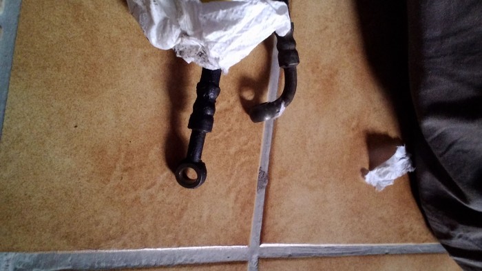

ça ressemble à ça.
et justement je me demandais si quelqu'un aurait ces infos.
ou trouver une durite de frein pour mon gs125-91 ?
Moto(s) : ktm 125 gs 1991
Posté le 05-10-2014, à 19:03
Je dirai, un banjo à 90° et un à 20°.
À priori, c'est du Brembo, donc vis de banjo en Ø10 pas de 100.
Regarde le deuxième lien posté au dessus.
Et ci dessous, la part list de ton modèle. Les références KTM sont indiquées mais pas les valeurs de Ø ni de longueur.
www.mototech.com.au/file_download.php?file...
