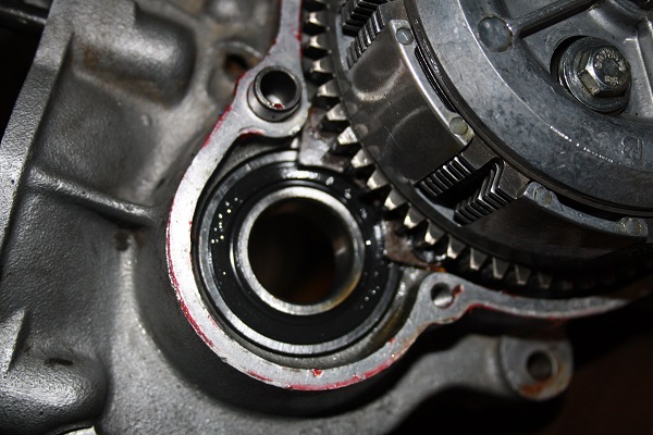

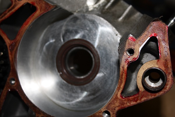

Posté le 20-02-2015, à 21:25
voici les photos cote embrayage
joint spi sur vilebrequin
cote volant moteur
j'attends vos commentaire pour le sens de montage
d'avance merci
Posté le 20-02-2015, à 21:48
La première photo on vois pas, la seconde c est dans le bon sens, l autre doit être monté comme ça normalement.

Posté le 20-02-2015, à 21:56
je connais pas bien ton modèle, mais pour moi, sur la première photo, le spi est à l'envers. le roulement est hors de la chambre de précompression et donc lubrifié par l'huile de boite ?
564564 messages 9090 images
Posté le 20-02-2015, à 21:57
Il est a l'envers coté embrayage !!

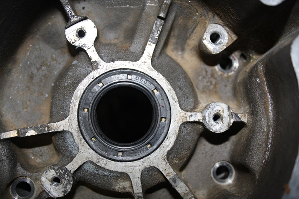

Posté le 20-02-2015, à 22:14

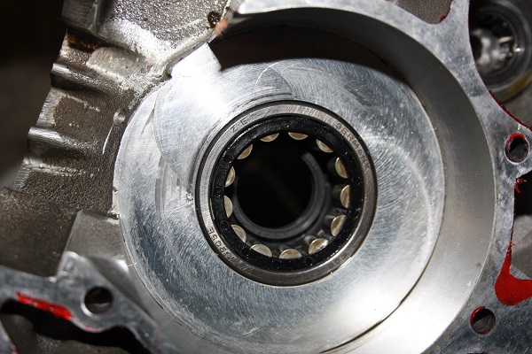

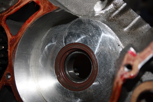

une autre photo plus claire je précise que je n'ai pas démonté les roulement le roulement coté volant moteur est a l'intérieure de la chambre

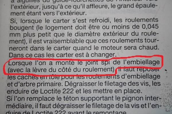

le roulement coté embrayage est en dehors de la chambre j'ai juste démonté les joints et remis le nouveau comme il était monté surtout que sur la doc ils disent bien monter les joints lêvre coté roulement ou j'ai mal compris
vu du coté embrayage
roulement cote volant moteur vu de la chambre

voici ce qui est ecrit sur la doc
Posté le 20-02-2015, à 22:32
Tu a une photo ou on voit le montage,parce que je n'ai jamais vu un montage avec le spy coté vilo!!

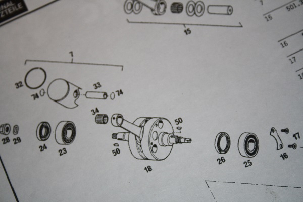

Posté le 20-02-2015, à 22:45
photo du parts liste
photo des carter sur la doc technique
Posté le 20-02-2015, à 22:52
Bon,bin d'accord,c'est KTM  😳
Sinon pour revenir a ta premiére question,le spy ne doit pas touché le roulement !!!
Posté le 21-02-2015, à 13:45
Ah oui j avais pas fais gaffe, le roulement est dans l huile de boîte, c est la première fois que je vois ce montage.
