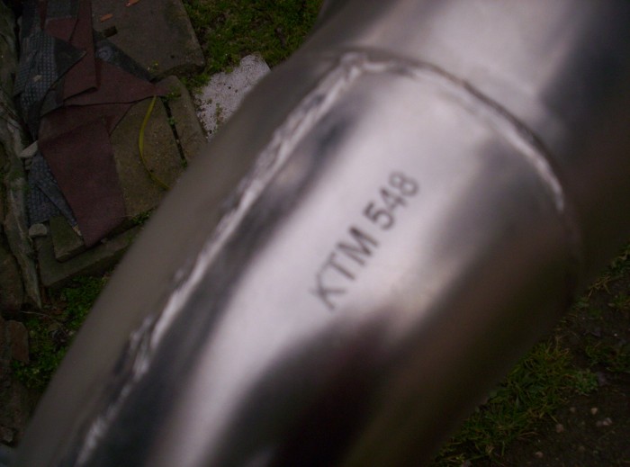

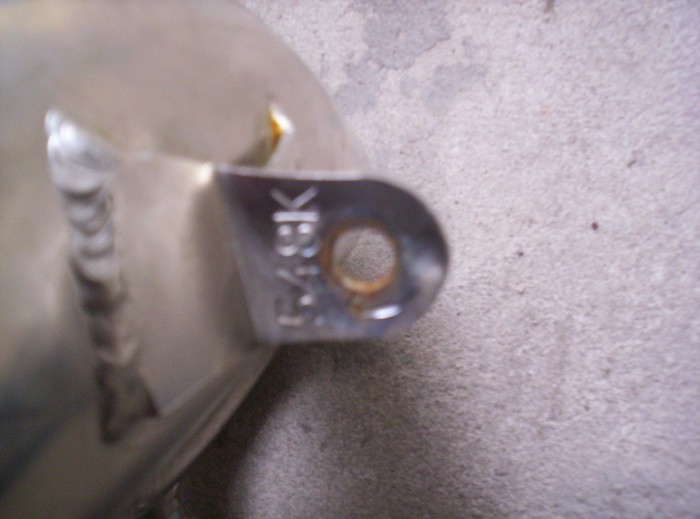

Les numèro, sur le pot, son ici:
Perdu dans l'achat d'un pot

Ben je ne trouve pas justement, mon pot actuelle a une entrée "femelle" et sur la vue éclatée on dirait plutot un "male" comme celui de franzkappa

Malheureusement moi je n'ai pas de numéro sur mon pot  :cry:  mais les tiens sont en "male" et moi en "femelle"
