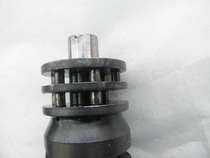

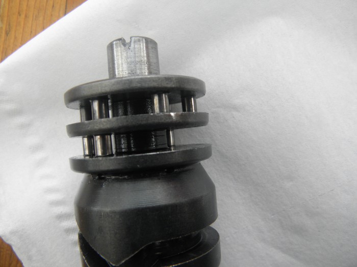

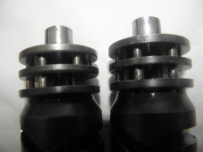

en nettoyant mes pièces pour remonter les meilleures , je me suis aperçu que j ai deux barillets différents ; sur un , il y a un téton plus court qui ne descend pas dans la deuxième gorge , et sur l autre deux !! pouvez vous me dire quelle iunfluence ça a ? que je monte le bon , au moins , voila les tofs des deux

voili voilou , merci

Barillet MC vs GS, soit 5 ou 6 vitesses.
Deux tétons courts = MC

ah , jusqu a present , je pensais que le passage de 5 a 6 vitesses  se faisait par un téton emboité en force et dépassant du barillet qui venait buter dans une vis de fixation de platine d embrayage plus longue , empêchant de passer la première !
mais ça me parait aussi tres cohérent , cette explication , surtout , que , si je me souvient bien , cette boite avait bien ses six rapports , mais que jamais je n ai pu en passer six !  bizarre quand meme ça , qu il y ai plusieurs montage , ou alors , c était une bidouille ! wait and see

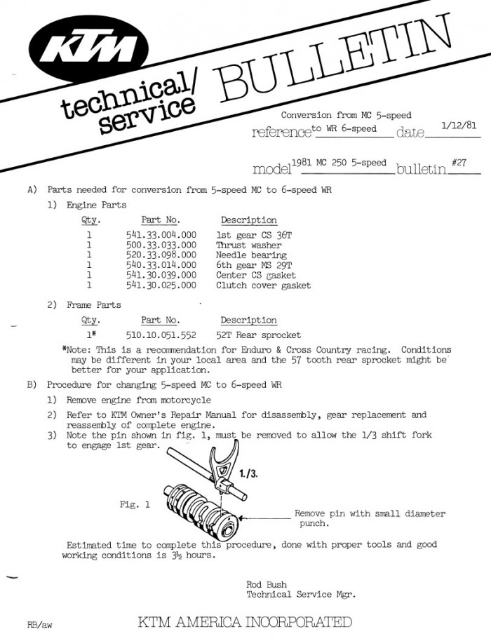

Pas bidouille, sur ma MC de 76, c'était ce montage. J'avais viré un court pour le remplacer par un morceau de stube plus long.
Le téton dépassant est l'évolution, car plus simple pour faire passer la boite de 5 à 6 ou lycée de Versailles.
Sur les 81, c'est encore différent. J'ai quelques fiches de bulletin techniques. à l'occas je les scan.

Juste pour info, la fiche des 81, dommage, j'ai pas pour 76 et +. 🙄
