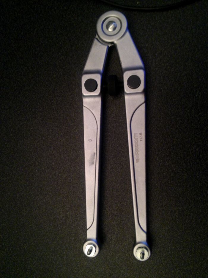

Demain je vais acheter une clé de 32 et à ergots, il faut que je m'équipe.
refaire des Marzocchi AG2
Posté le 07-08-2015, à 12:47
Tu veux dire une douille de 32 pas une clé sinon tu risques d'arrondir l'écrou..
Posté le 07-08-2015, à 13:24
oui une douille  🤬
tu as comparé les kits chez André et en Italie, j'ai l'impression qu'ils sont plus complets en Italie  🤔
Posté le 07-08-2015, à 18:22
ok pour la douille de 32, c'est dévisser  👍 ,
par contre la clé à ergots écartement trop large pour les Marzo.
Où trouvez-vous l'outil  🤔
Merci.
Posté le 07-08-2015, à 19:14
J'ai un modèle qui va bien, je te donne la référence en soirée
Posté le 07-08-2015, à 19:28
ok, merci Lolo.

Un ergot dans un des trous et l'autre sur le bord de la bague,ça marche trés bien  🙂

moi j'ai pris la clef a ergot de ma disqueuse et chez casto y en a une a ergot reglable (trois trous ) pour 5 euros...
Moto(s) : villa 350 hva 250 430 430ae bmw bultaco 250 350 montesa 123 172 247 247c
Posté le 13-08-2015, à 08:07
Il doit y avoir casto et casto, car chez moi ilsl ne l'avaient pas.  🤬

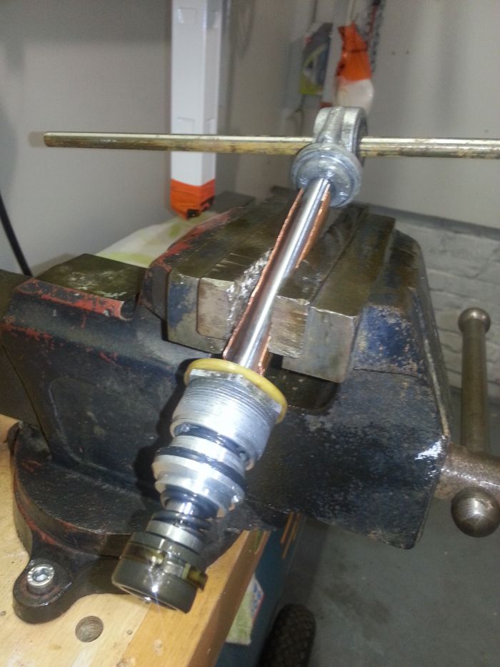

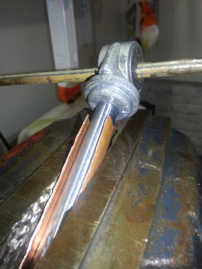

Posté le 22-08-2015, à 15:33
lolo17 a écrit :
dans l'etau avec 2 cales en bois ou mordaches tu bloques la tige l'ecrou n'est serré fort(normalement) pour les silenblocs avec l'etau tu fais un montage avec une douille pour pousser et l'autre diametre plus gros afin que ton silenbloc passe à travers, si ça force trop, un ptit coup de décapeur thermique..
Salut les gars,
un samedi après-midi fin aout et plein soleil (même dans le nord !!!), je pense que vous ne serez pas nombreux à me répondre,
mais je tente quand même !
J'ai un soucis avec l'écrou de tige toujours bloqué  :(  :(  :(  avant de braire  :cry: et pouvoir  😴 tranquille, j'ai besoin de votre aide. Je vous mets deux petites photos.
Quand on s'aide du pistolet thermique, on laisse refroidir et on essaye de le débloquer où on fait ça sur le vif  🤔
Merci à tous et bonne bronzette.
Shun.

Posté le 22-08-2015, à 17:31

C'est de l'autre coté que sa se démonte !!
Posté le 22-08-2015, à 19:23
Je suis étonné qu'un malheureux écrou de 8 résiste autant!!
Attention,  ne pas trop forcer sur l'oeillet de fixation, il est juste coulé  sur la tige et juste un petit méplat l'empêche de tourner.
Pour serrer la tige, tu peux utiliser un outil pour collet battu avec des plaquettes en alu, en protection.
Posté le 22-08-2015, à 19:25
Dom, il n'y a qu'un côté  sur les AG, côté  écrou.  🙂
Posté le 22-08-2015, à 19:35
shun59 a écrit :
Hello les gars,
j'en suis là,
mais comment dévisser l'écrou de bout de tige sans abimer la tige et idem pour les silent blocs fixation cadre et BO.   :(  🤔
Merci.
2 bouteilles de cristalline, pas de Ricard😳
564564 messages 9090 images
Posté le 22-08-2015, à 20:25
Oui mais vu comme il est dans l'étau,j'aurais bien dis que c'est la tête qui va être démontée !!
Posté le 23-08-2015, à 10:43
Pareil que TXP51, la photo laisse penser que l'effort est appliqué sur la barre qui traverse le silent bloc.
