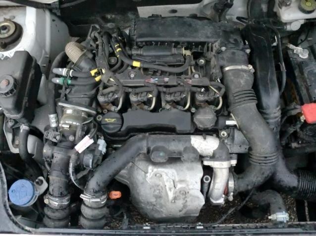

C'est ça ton moteur
Pilotés
Attention tu joues avec de la trés haute pression
