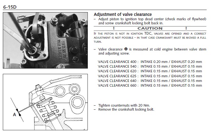

Extrait du manuel 1998-2003:
Problème moteur et électrique LC4 640

Posté le 21-08-2015, à 21:46
Oui exactement la procédure que j'ai suivie, je vais refaire ça ce WE je pense simplement que j'ai mal pigé le m oteur j'ai du passer à coté. je dois usiner le bout de ma vis pour que sa rentre bien. Je fais ça ce WE je vous tiens au courant.
Moto(s) : KTM 640 LC4 supermoto
44 ans3333 messages 44 images
Posté le 24-08-2015, à 23:13
Bon moto remonter, tout marche nikel, c'était le jeu aux soupapes de l'échappement trop de jeu pas bien au PMH.
