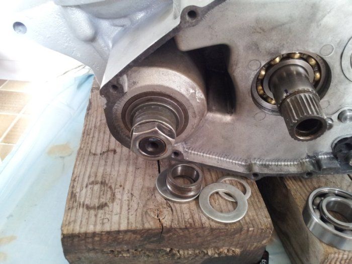

un tube long et épais (plus long que la soie de vilo) et légèrement plus petit en diamètre que l'extérieur du roulement et ça rentre...

J'ai fait un extracteur pour le sortir et il a fallu serrer fort. Ca m'inquiete de devoir taper.
Quant a faire un outil spécial, ça va pas etre simple. Peut etre 2 bagues vissées l'une dans l'autre entre l'écrou de primaire et le roulement mais  il y a tres peu de place..

bah à toi de voir, perso, j'ai bien refait une bonne douzaine de moteurs KTM, du 125 au 400, je n'ai jamais eu à redémonter à cause de ce roulement et ils n'ont jamais cassé dans le temps.
Si tu chauffes les carters au décapeur (longtemps mais pas fort à cause du spi de vilo de l'autre coté) en protégeant la soie de vilo de la chaleur par un tube (perso je me suis fait un tube en chêne avec le tour, c'est le bois qui protège le mieux de la chaleur) et que parallèlement à ça tu mets le roulement au froid, en principe ça rentre en 3 coups de massette plastique au bout du tube

Merci de vos conseils !
Finalement j'ai joué de la rondelle pour pousser gentiment le roulement avec l'ecrou de primaire. Comme ça aucune influence sur le vilo ni les roulements a portée oblique.
Avec le décapeur + un coup de toile sur la partie ou va la clavette ça le fait bien :

Posté le 12-02-2016, à 13:02
Ah ben voila, c'est nickel  👍

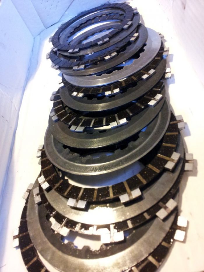

Allez l'embrayoir ménan.
La RMT évoque 3 montages pour la 240 : l'ancien, le nouveau et celui de KTM France. J'en ai un 4eme, le montage Berck (c'est la que j'ai acheté la meule  😄 )
7 garnis : 6 en 2,3 et un plus épais en 2,7
8 lisses  : 3 en 1,4 et les autres en 1mm dont un en alu !
Une belle impro avec un peu de 125 dedans (le dique alu) ?
Je remets tout ça comme c'etait ou vous avez une autre recette   🤔

Si je me rappelle bien il y a une histoire de 1 disque plus épais aussi...

Posté le 12-02-2016, à 18:51
Remise en route 240 GS 81
Si l'ensemble est en bon état, je remonterai comme ça. C'est pas le temps que ça prend pour tomber un embrayage!  🙂

Perso, j'avais pas mal travaillé sur l'emb. du 541, les améliorations sont venues du cumul des modifs .
Câble neuf, mécanisme à vis hélicöidale, disques garnis neufs, et un peu de ménage (lime) sur la cloche.
L'huile de boite peu bien aider aussi.
Dans tous les cas ça ne fera jamais un embrayage hydraulique de Japonaise.
