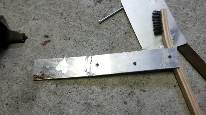

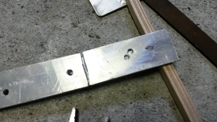

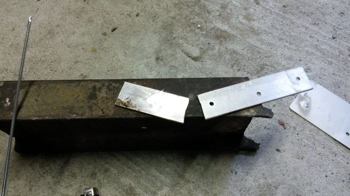

Achat des baguettes alu avec la brosse et premier essai avec une lampe à souder à 15€ que j avais.... 😡  😡  ça ne chauffe pas assez
achat d une lampe à souder digne de ce nom à 54€ avec une cartouche de plus...
Brasure alu basse température
et deuxième essai  👍  👍
Le résultat de l autre coté n est pas exceptionnel mais je n ai pas vraiment suivi les conseils de nettoyage et de chanfrainage de la pièce  😳
En suivant scrupuleusement les conseils et avec un peu d entrainement je pense qu il est possible de faire qq chose de sympa  👍
