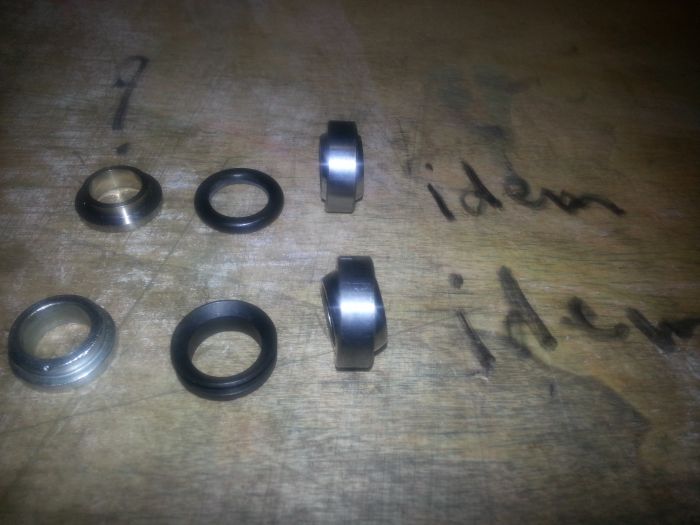

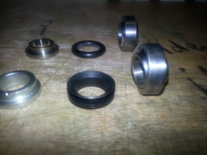

Voilà les deux montages pour les Ohlins côté bonbonnes.
Je ne sais pas lequel est le bon.

Je dirai "Les deux sont bons" !  🙂
Sur les premiers Ohlins, le joint de rotule était une simple rondelle en élastomère, une vraie merde à monter  :/ . Ensuite un joint torique a été monté. Le joint spécial à lèvre est la dernière mouture du montage.

Merci GS pour les infos,
j'ai opté pour le joint torique, donc le montage est bon.
J'ai fait les essais cet AM, ils fonctionnent super bien.
