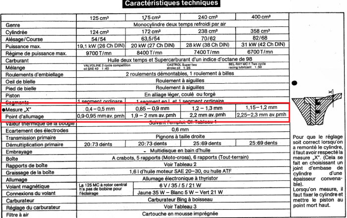

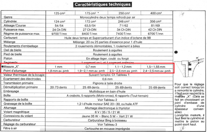

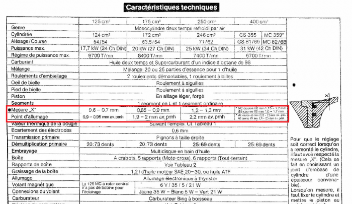

Maintenant que je vais rentrer dans la technique, j'ai analysé les différentes documentations pour la côte X et l'avance d'allumage, pour me préparer psychologiquement.
Je pensais que d'une année à l'autre les données étaient similaires pour un même moteur  😳  😳
Edition mars 1977
KTM GS 1976
Edition aout 1978
KTM GS 1976
Edition février 1979
KTM GS 1976
Sauf contre indication d'un spécialiste, je partirai sur l'édition de 1977
côte X = 1 mm
Avance = 1,8 mm

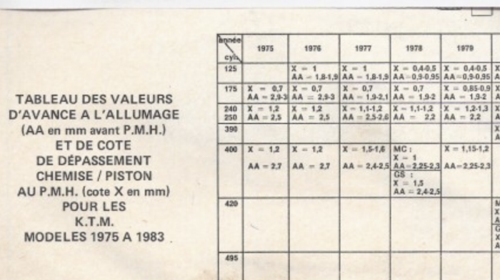

KTM GS 1976
Je viens de trouver ça sur le site.
Cela m’a l’air pas mal hein
Posté le 18-05-2019, à 21:49
Je ne comprends pas ces écarts d’un moteur d’une année sur l’autre qui ont les mêmes caractéristiques  🙄
Posté le 18-05-2019, à 23:30
Les diagrammes évoluent, la taille du carbu plus importante, le piston peut-être légèrement différent.
Les machines datent d'avant l'ère des ordinateurs. Les modifications etaient plus basées sur l'essai plutôt  que sur le calcul.  ;)

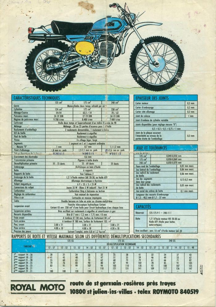

Cela coïncide avec la fiche technique de 77 ci-après, je devrais donc avoir mes réglages (X=1mm et AA=1.8 à 1.9mm), sachant qu'il n'y a pas eu de changement pour la 125 entre 76 et 77
KTM GS 1976
Posté le 18-05-2019, à 23:57
Dernière doc de 77 qui indique les mêmes valeurs
KTM GS 1976
Je crois que j'ai mes réglages
