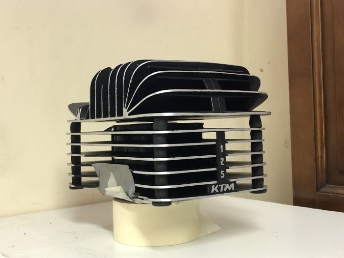

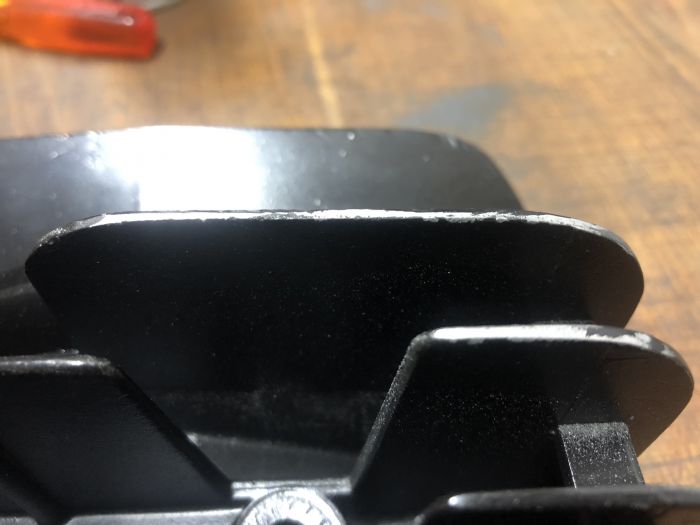

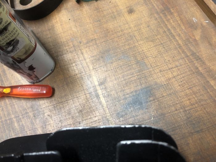

Petit essai de sur l'extrémité d'une ailette de la culasse avant cuisson
Chaud patate, la peinture ne s’enlève pas que la surface poncée alors que j'ai soigneusement sablé avant peinture et mise en oeuvre la peinture spéciale cylindre de chez RESTOM smiley09 .
Je me demande, si je ne dois pas cuire au four puis poncer.
Je me tâte et cela me contrarie

Posté le 22-05-2019, à 23:04

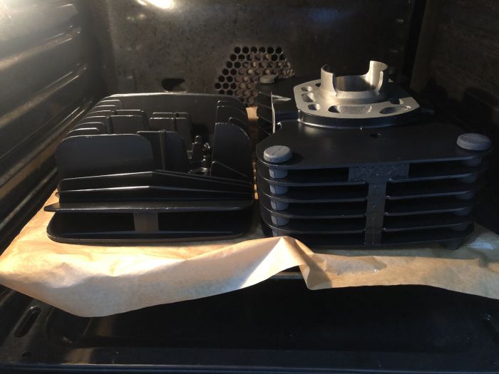

Passage au four et coup de dremel avec les petits cylindres de papier de verre  ;)
Moto(s) : Ktm
Posté le 22-05-2019, à 23:13
C’est ce que je compte faire, mais pour cela il faut que femme parte en voyage pour utiliser le four.
Posté le 22-05-2019, à 23:37
Deux solutions:
Tu lui payes une séance coiffure/manucure.  🙂
Ou tu t’achètes un mini four à moins de 100 roros.  🙂
Et lè, tu peux te faire un p'tit frichti de temps en temps, sans quitter l'atelier. 🤭

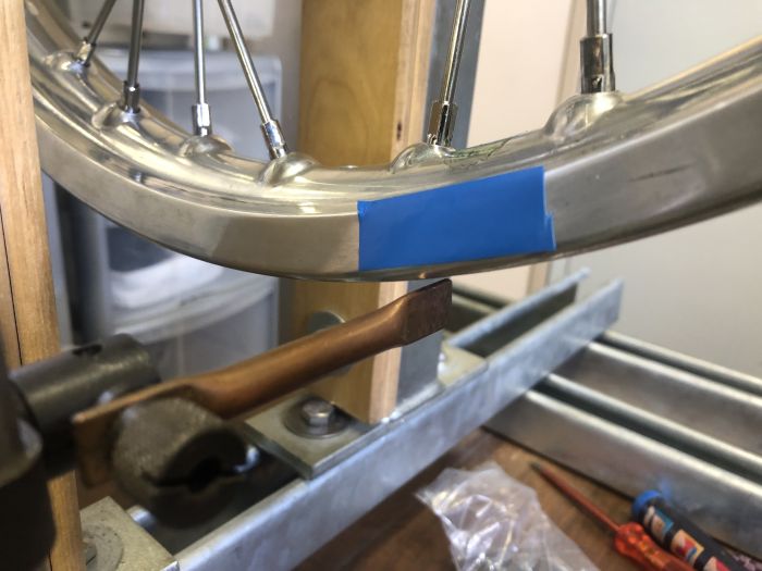

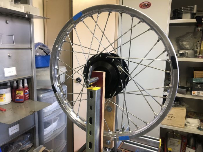

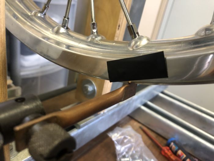

Help
Les deux repères noirs touchent la pige, les deux bleus non.
KTM GS 1976
KTM GS 1976
KTM GS 1976
Il y a la même distance entre les deux repères bleus et la pige et idem pour les deux noirs  smiley09
Posté le 25-05-2019, à 12:37
Dans le principe il faut comprimer les zones noires, mais c'est la pratique qui me gène
Posté le 25-05-2019, à 13:20
Donc tu serres un peu au noir et desserres au bleu.
Posté le 25-05-2019, à 13:28
Dans le principe j’ai compris, c’est les travaux pratiques avec lesquelles j’ai du mal
Posté le 25-05-2019, à 13:31
Cela ne serait pas l’inverse, je desserre au bleu puis serre au noir
Posté le 25-05-2019, à 20:08
Surtout par petites touches, pour éviter de  tout mettre en vrac. Et dégressif sur les rayons adjacents aux points hauts et bas.
Posté le 25-05-2019, à 21:20

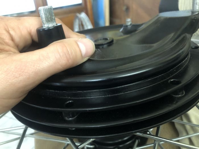

Quel est l'espace qu'il doit y avoir entre la flasque et le moyeu, il me semble que j'ai trop d'espace
KTM GS 1976
Actuellement j'ai entre 3 et 4 mm, je risque de récupérer un paquet de merde
Posté le 26-05-2019, à 08:08
Vérifies par rapport à la portée des mâchoires sur la piste du tambour.
Posté le 26-05-2019, à 10:50
Non, j'ai bon.

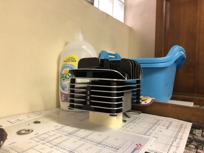

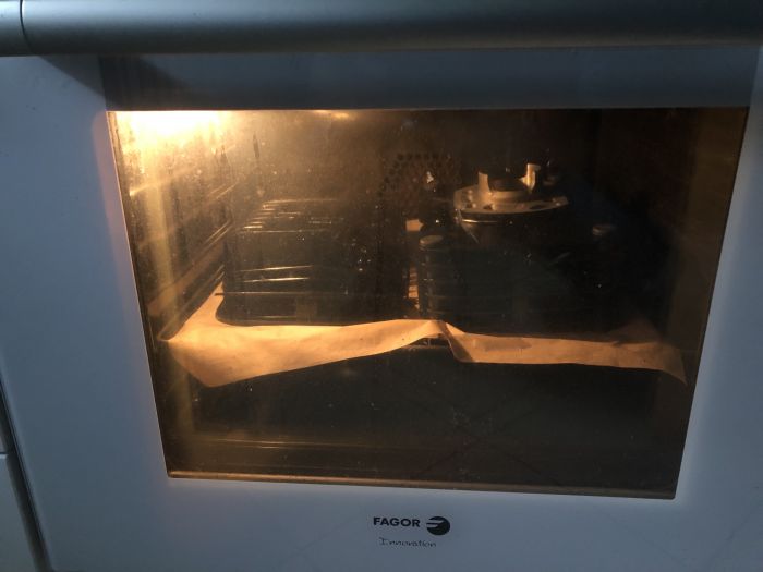

Heureusement que la patronne n’est pas là, entre l’odeur et le déclenchement du détecteur de fumée au sous-sol  😂

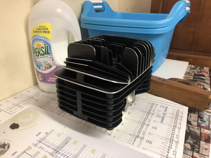

Posté le 26-05-2019, à 17:19
En cours
KTM GS 1976
Je confirme, il faut cuire avant de toucher a l’extrémité d’une aillete
Posté le 26-05-2019, à 18:21
En cours
KTM GS 1976
Je valide cuisson avant traitement des ailettes et usage DREMEL
