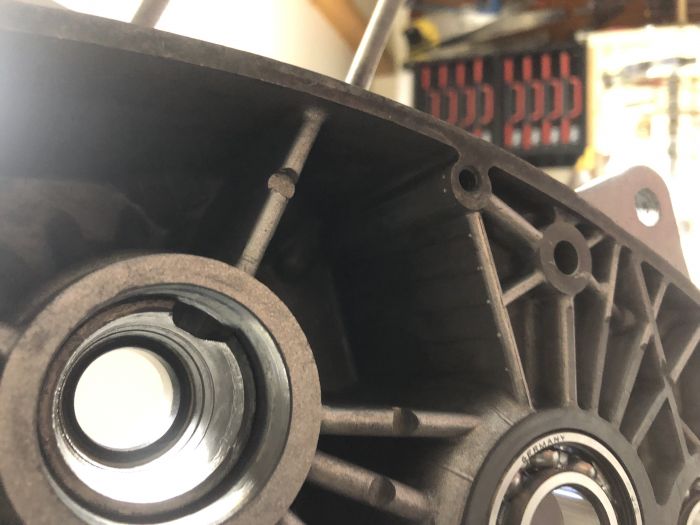

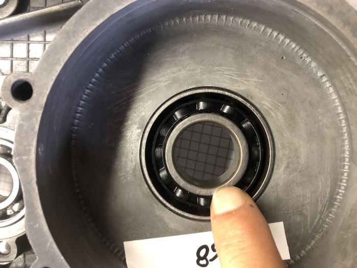

de mémoire, la seule fois où j'ai utilisé du L25 (maintenant je mets du 6205 C3) j'avais dû caler 0.97mm (0.45 coté primaire et 0.52 coté allumage)
Par contre, as tu pensé qu'au milieu des deux carters tu as encore les 0.10 à 0.20 de joint papier?
des cales, j'en ai plus des masses mais je les achète chez DD
Posté le 05-06-2019, à 12:11
Oui j’ai compté l’épaisseur du joint
De ce côté je suis en butée avec le porte joint
KTM GS 1976

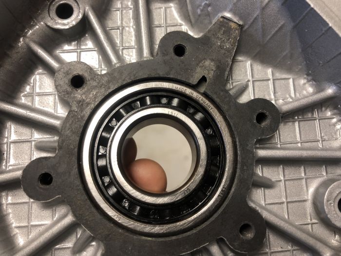

Côté allumage j’avais placé le porte joint spi avec le joint plat
KTM GS 1976
Posté le 05-06-2019, à 12:22
et tu as bien fait ta mesure au pied de profondeur en te positionnant sur la cage interne du roulement?
cela dit, 1.3mm à rattraper c'est vrai que ça fait pas mal, mais c'est pas non plus déconnant.

non, il faut absolument que les roulements soient en contact ferme avec d'un coté la pièce cylindrique porte joint et de l'autre, avec la platine porte spi coté allumage. Mesure tes anciens roulements et compare avec les nouveaux, si tu avais 1mm de cales et que là tu passes à 1.3, cela vient peut être de 15/100 de différence d'épaisseur entre les anciens et les nouveaux roulements.
Sinon, te fais pas forcément chier à mettre des cales neuves, elles seront forcément déformées cônique dès le premier montage

ok, je viens de voir, donc tu as bien 1.3 à compenser. Donc dis toi que c'est quasi impossible à avoir et que si tu as entre 0.03 et 0.08 de jeu latéral au final, ça marchera impec. Il vaut mieux un peu plus de jeu que pas assez. Mes moteurs tournent depuis des années sans soucis avec un jeu compris entre 0.05 et 0.08mm avec même 0.1mm sur le 125 RV du frangin qui roule depuis 2009 sans que le moteur n'ait jamais eu à être réouvert
Posté le 05-06-2019, à 13:58
Adjugé vendu, demain je monte avec les anciennes cales avec compensation de 1,3.

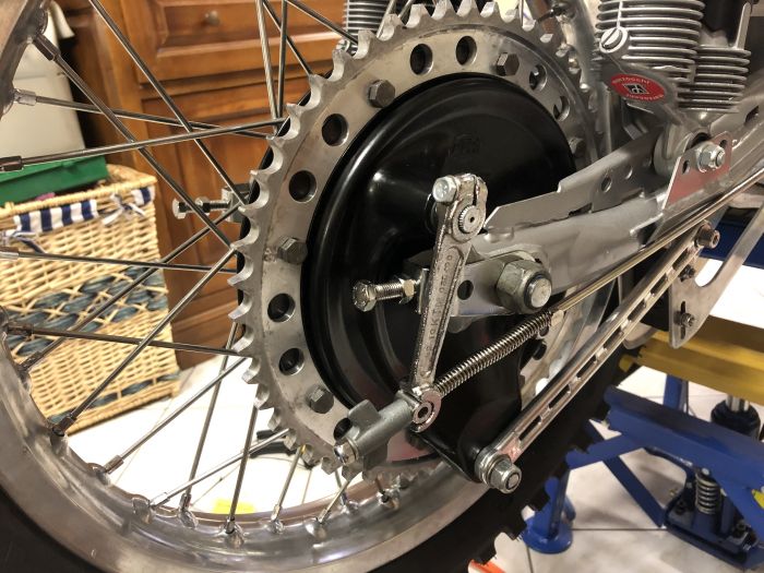

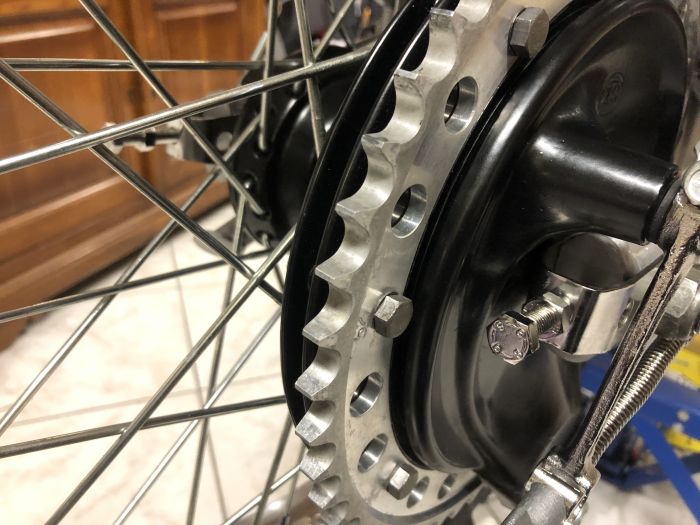

Posté le 05-06-2019, à 20:05

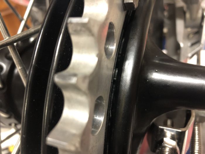

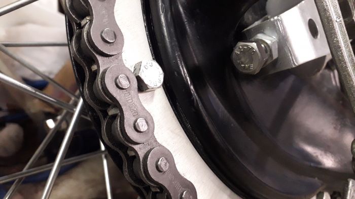

Je n’ai pas réglé complètement mon problème sur ma roue arrière, elle tourne nickel, mais j’ai toujours cette espace entre la flasque et le moyeu.
Certainement la rondelle à l'intérieur qui n’ai pas bonne.
Encore un problème à régler.

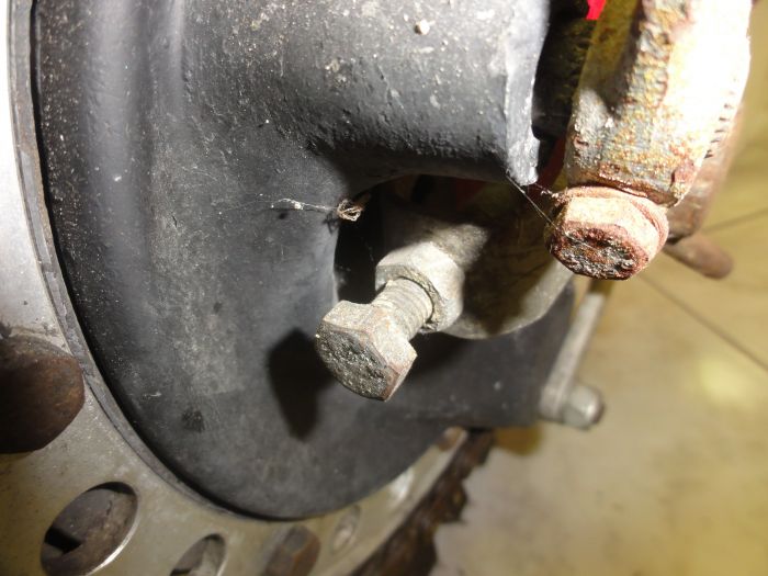

Posté le 05-06-2019, à 21:24
A l'origine c'était comme cela
KTM GS 1976
Pourtant le roulement est bien dans sont logement puisque j'ai réussi à mettre le clips
A l'origine la rondelle était rongée, la vérité doit être entre les deux.
Tiens Quentin, tu me diras combien tu as d'espace entre la flasque et le moyeu STP
Posté le 05-06-2019, à 22:36
KTM GS 1976
Moto(s) : Ktm
Posté le 05-06-2019, à 22:41
Il faudrait que je perde 2mm
KTM GS 1976
Quand je me penche, je vois les garnitures.
Vous direz, t’as qu’a Pas te pencher

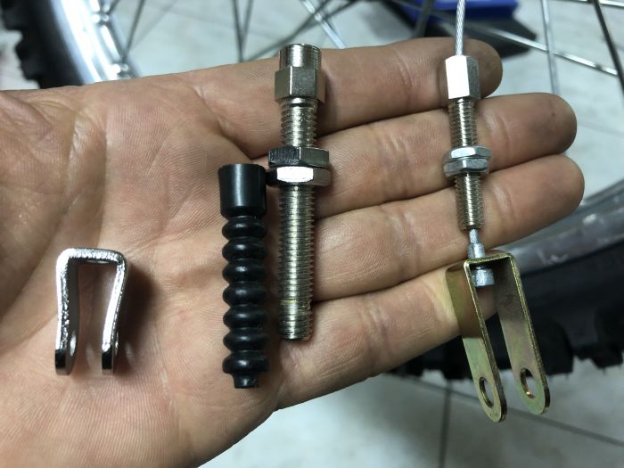

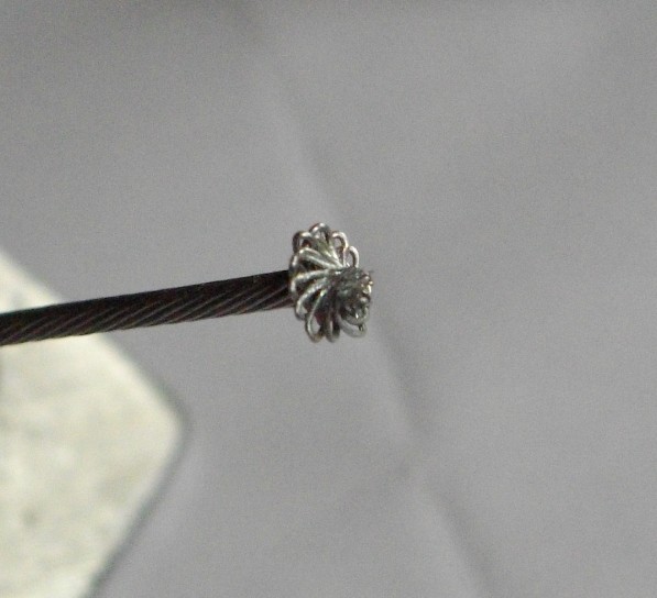

A droite c'est une grosse daube, je l'ai cassé en le serrant sans forcer. Tu vas faire comment pour monter l'ancien ?
Moto(s) : Ktm
Posté le 05-06-2019, à 23:20
Je vais couper côté poignée et refaire l’extrémité avec un accessoire vendu avec la poignée

Carlos, tu pourrais tenter ca:
cage à oiseaux
KTM GS 1976

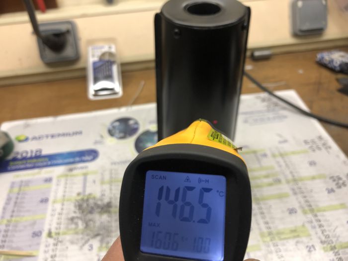

Posté le 05-06-2019, à 23:47
Cuisson pot d’échappement au générateur d’air chaud avec surveillance de la T•
www.ktmaddict.fr/viewtopic.php?pid=108669#...
KTM GS 1976
Je pourrais le tenter, j’ai vu ça sur le web, l’extrémité  on dirait une fleur, je suppose qu’il est question de rotation pour avoir cela.
