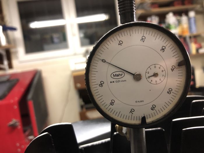

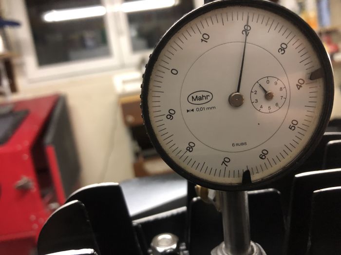

Posté le 05-07-2019, à 23:59
Allumage réglé, dommage j’ai deux pas de vis un peu douteux sur le plateau que j’ai restauré et qui est sur la moto, j'ai voulu prendre le plus beau
KTM GS 1976
KTM GS 1976
KTM GS 1976
1,8 d’avance
Plus tard je lui mettrai cette ensemble là avec un joint neuf.
KTM GS 1976
D'ailleurs le joint spi, il se vend séparément 🤔 , j'ai me semble t-il acheté un ensemble de 4 joints (2 de part et d'autre du vilebrequin et 2 sur le carter d'embrayage).
Posté le 06-07-2019, à 10:27
Je lis "2mm" mais ce doit être dû à la parallaxe.  🤭
Posté le 06-07-2019, à 10:54
Oui, l’on va mettre ça sur le compte de la parallaxe
Départ petite aiguille 3, grande à 0
Arrivé petite aiguille 1, grande à 20
1,8 mm d’avance
