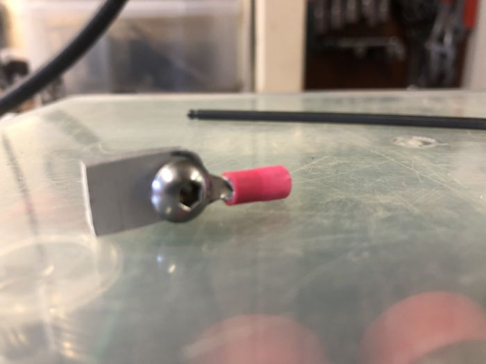

La petite patte pour maintenir la filerie en sortie d’allumage, j’en profite pour faire une mise à la masse à la source
KTM GS 1976
KTM GS 1976

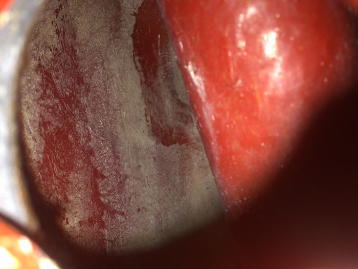

C’est parti pour le traitement, je dois être un des rares qui le fait après la peinture
KTM GS 1976
KTM GS 1976
Posté le 06-07-2019, à 16:30
Très joli le bonnet de bain ! 😀
Posté le 06-07-2019, à 16:52
Et pourtant il fait beau, j’ai quand même été obligé de lui mettre un kway
Posté le 06-07-2019, à 17:36
5 heures par lavage
KTM GS 1976
Il y a de la matière en suspension

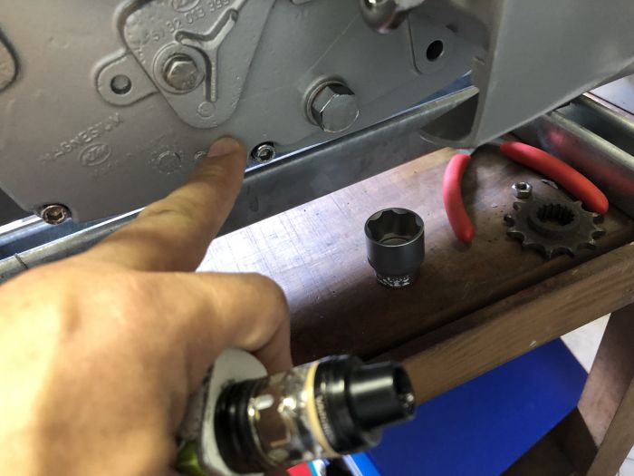

J’ai une fuite à ce niveau là
KTM GS 1976
La vis tourne dans le vide à 4nm
Je vais démonter le système de débrayage, enduire recto/verso le joint et mettre du Téflon sur le filetage de la vis.
KTM GS 1976
Ça me les casse menue menue les gars qui sert comme des bourrins

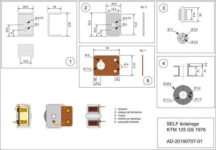

Posté le 07-07-2019, à 21:09
Super  👍 , un simple dessin à la main m’aurait suffis, mais là je n’ai pas le choix, il faudra que je sois à la hauteur.
Merci Didier
Posté le 08-07-2019, à 08:48
Il y a peut-être quelques erreurs. J'ai parfois du mal à relire les notes que je prend.  smiley09
J'ai dû broder pour la partie manquante, celle avec les bornes de connexions. Je l'ai fait d’après photo.  ;)
www.ktmaddict.fr/viewtopic.php?id=4276

y m'énerv' le Did' à être aussi bon dans ses crobards!!! moi je sais pas faire!!! en tous cas, on devrait le décorer de la Grand Croix de l'Ordre de Mattighofen pour service rendus à la communauté KTMiste... 😄
