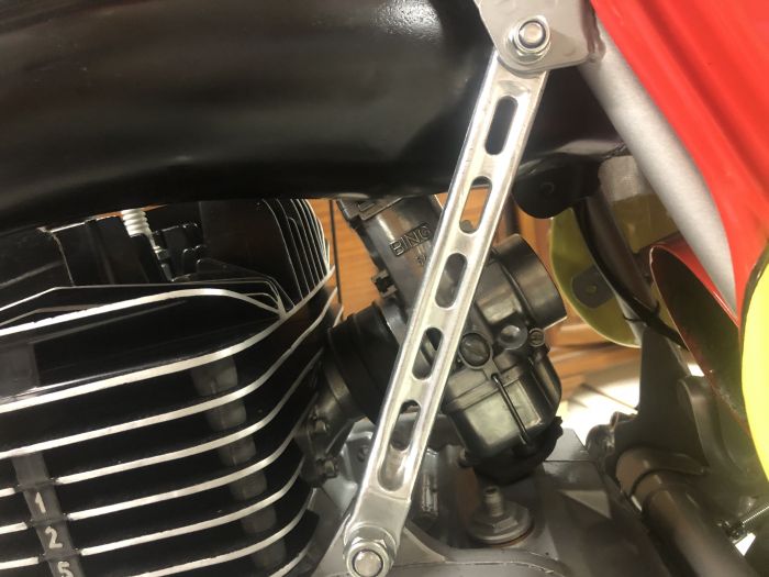

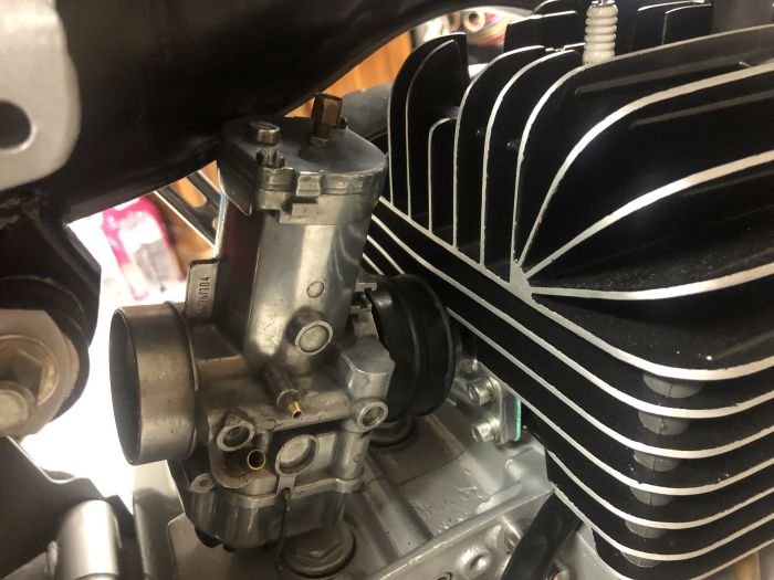

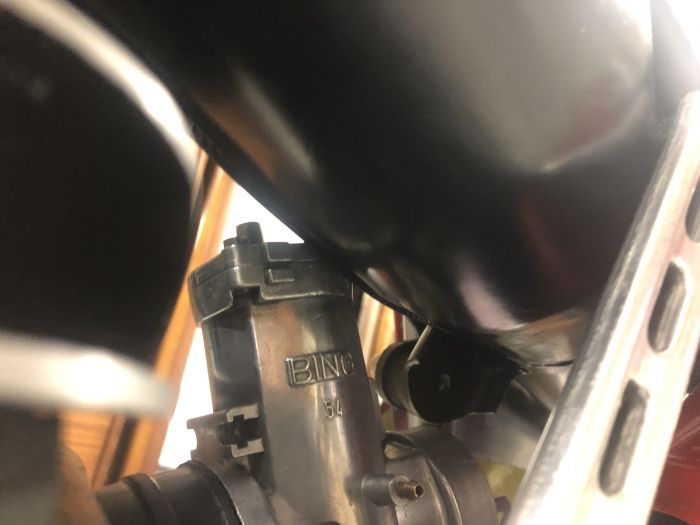

Le carburateur tape dans le pot 🙄
KTM GS 1976
KTM GS 1976
KTM GS 1976
tu sors l'accélérateur de particules de maçon et biiiing!!! tu me fais un bel enfoncement dans le pot....comme tout le monde 😄

Si je comprends bien, il faut que je fasse une bosse sur le pot :(

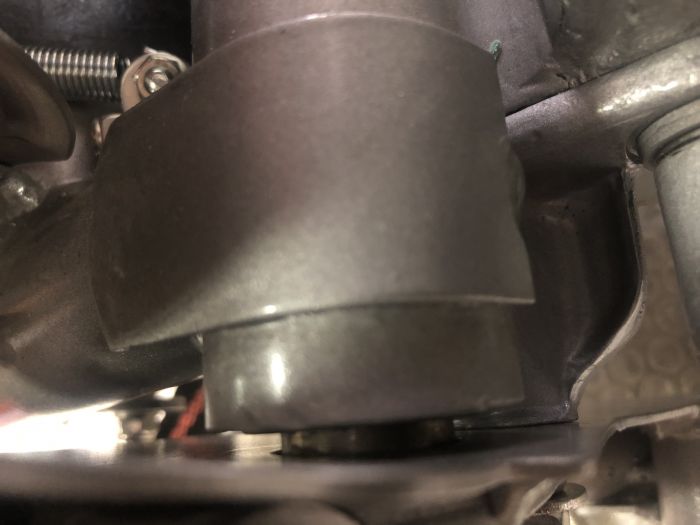

Patrick, je suis inquiet, la tête de l'axe de BO traverse le châssis et c'est pour cela que le filetage ressort de l'autre coté sans serrer.

Ce que l’on voit entre le BO et le châssis, c’est la tête de l’axe qui traverse le châssis et là cela m’inquiète
Posté le 15-07-2019, à 11:22
non, ça c'est parfaitement normal, c'est même la tête de l'axe qui doit venir en butée sur le tube interne du flexibloc. Tu as un flexibloc de chaque coté et les tubes internes viennent s'appuyer sur l'entretoise/tube qui est insérée entre les deux flexiblocs à l'intérieur du bras oscillant
oui, pafffff!!!!! 🤬  un bel enfoncement qui te permettra d'avoir un carbu bien vertical et sans interférence avec le pot

J'ai mis deux flexiblocs neuf, quand je serre avec la clé Allen, la tête de l'axe rentre dans le châssis et le pas de vis dépasse de l'autre coté (empèche le fonctionnement di kick)  smiley09

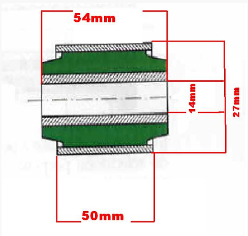

J'ai mis la bague extérieure à fleur du BO, le flexibloc fait bien 54mm, par contre la bague intérieure ne dépasse pas de 2mm de part et d'autre.
Je m'étais fait la remarque à l'époque, j'avais fait un essai, mais sans le moteur, je pensai que c'était bon.
La cote de 50mm ne doit pas être bonne.
Peut on mettre une rondelle de chaque coté (14x14xépaisseur qui va bien)
Posté le 15-07-2019, à 13:36
ah si, certain, les 50mm sont bons. Il faut que la partie INTERNE du flexibloc (celle qui vient de chaque coté en appui sur l'intérieur du cadre) dépasse de 2mm des extrémités du tube de bras oscillant.
Oui au pire, si tes flexiblocs affleurent le tube, tu peux toujours faire deux rondelles de 2mm, mais ça va être chiant pour la mise en place
Posté le 15-07-2019, à 13:48
Oui les 50 c'est bon sur le schéma, c'est sur mon BO que ce n'est pas bon.
54 -50 = 4 /2, la bague intérieure devrait dépasser de 2 mm de chaque coté de mon BO et ce n'et pas de cas.

Si c'est la bague extérieure qui doit dépasser du BO, je comprends mieux 🤬
Je pensais que c'était la bague intérieure du flexibloc qui devait dépasser de 2 mm 🤬  🤬
Actuellement, j'ai un manque de d'environ 2 mm entre le BO et le châssis, je fais deux rondelles de 1mm 🤔

oui, je me suis mal exprimé, c'est bien le tube intérieur du flexibloc qui doit venir en appui sur les faces internes du cadre, et ce tube intérieur doit dépasser de 2mm de l'aplomb du tube de bras oscillant
Posté le 15-07-2019, à 14:05
Je suis persuadé que je n'ai pas les 2 mm requis de chaque coté du BO d’où l'espace constaté.
Le plus simple pour mois reste les rondelles
