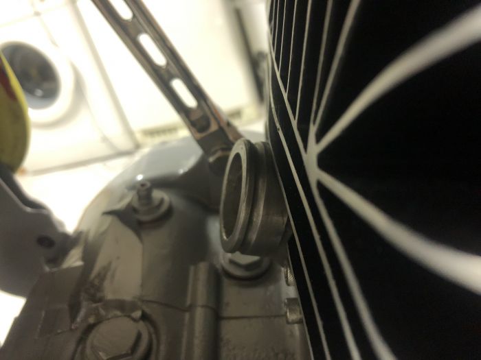

Carlos95 a écrit :
Je change de sujet, la pipe me paraît très enfoncée
KTM GS 1976
non, ça, c'est normal

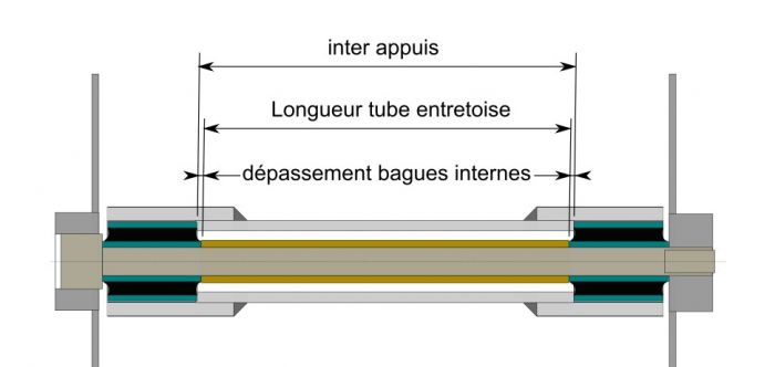

Obligatoire, mais au Ø de la bague intérieure du flexibloc. Pour la longueur: distance entre les appuis des bagues externes moins deux fois la valeur du dépassement de la bague interne.
Crobar modifié:

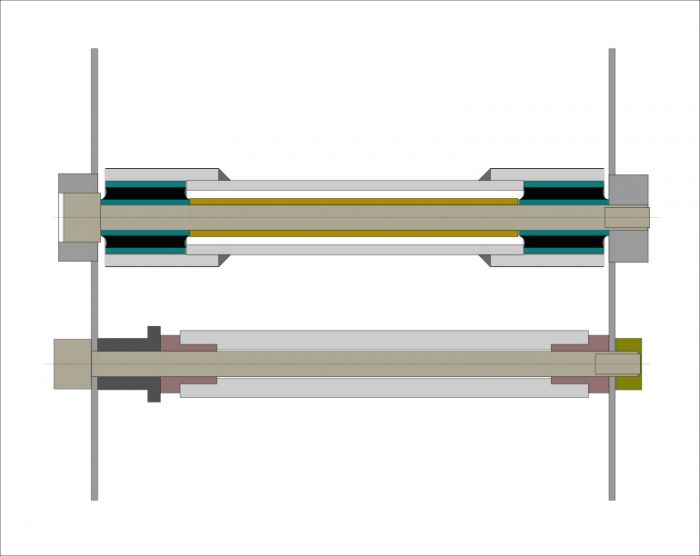

bé non mon Fred!!! les épaulements calent les cages externes des flexiblocs et le tube entretoise sert justement à éviter qu'au serrage, les tubes internes des flexiblocs se rapprochent l'un de l'autre, supprimant l'effet....flexibloc justement (rotation élastique de 35° de part et d'autre du point repos du tube interne)
cages internes + entretoise + serrage = partie interne du flexibloc immobile et rotation en + et en - due à l'élasticité du caoutchouc liant les internes et les externes
Crobar modifié:
KTM GS 1976
zzzzactement.... 👍

Eh les gars, j’ai bien parlé des bagues EXTÉRIEURES des flexibloc en appui sur l’épaulement interne du bras oscillant.
Et évidemment, comme pour des roulements dans un moyeux de roue, il faut une entretoise à la longueur adéquate pour supporter l’empilage au serrage.
Réponse 85 de Didier de ce sujet.
On cause, on cause, mais on se comprend pô .
Mais nos blablas ne dispensent pas Carlos du démontage.

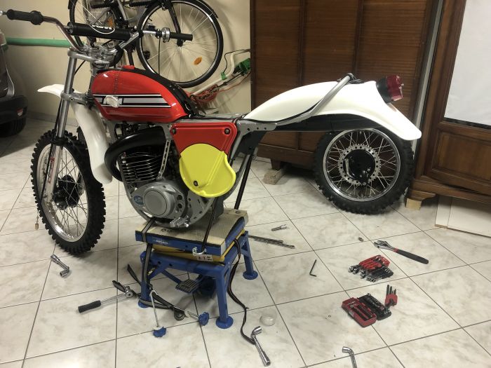

Les deux flexiblocs sont commandés, je vais essayé de travailler avec délicatesse pour retirer ça.
Posté le 17-07-2019, à 18:52
Pour rester motivé
KTM GS 1976

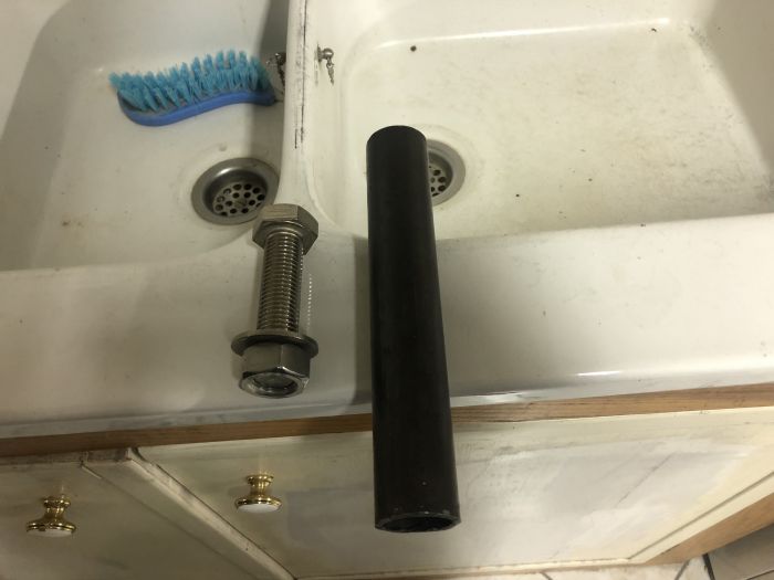

Posté le 17-07-2019, à 23:09
Je vais essayer de sauver la peinture du BO, mais j’ai peu d’espoir, cela me donnera l’occasion de me perfectionner au pistolet smiley09
J’envisage de tailler la tête de la vis pour la rentrer dans le tube extérieur, lui mettre 3 points de soudure et venir tirer la bague via le tube, la rondelle et l’écrou.
KTM GS 1976
En théorie cela peu marcher
