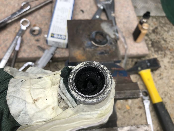

J’en ai commandé deux des fois que, mais je vais essayer de remplacer uniquement le Flexi bloc qui est enfoncé, je vais tout de même commander des rondelles de calage

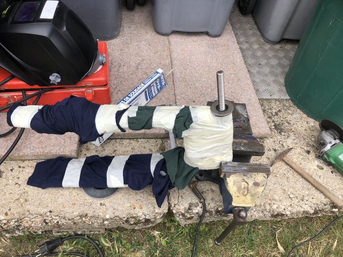

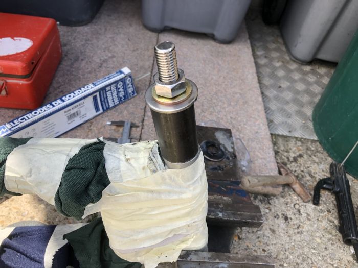

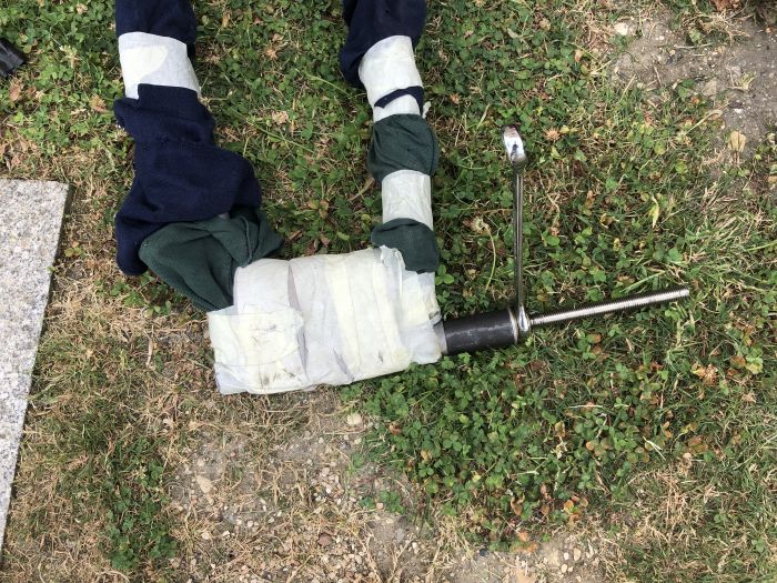

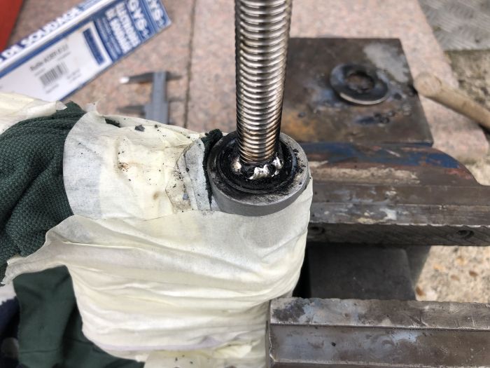

Je m’en tire pas trop mal
KTM GS 1976
KTM GS 1976
KTM GS 1976
KTM GS 1976
KTM GS 1976
KTM GS 1976
J’aurais tout de même une retouche peinture à cause des soudures
Les photos ne sont pas dans l’ordre dans lequel je les ai mis mais l’esprit est là
Posté le 20-07-2019, à 15:58
Je m’en tire plus que bien, j’ai jouer de la douceur avec mon BO, comme avec les femmes hein, la première fois j'avais été un temps soit peu bourrin
La retouche se fera au pinceau, celui qui a perdu sa belle mère n'ira pas la chercher à cette endroit  👍

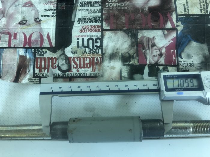

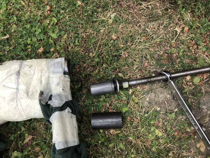

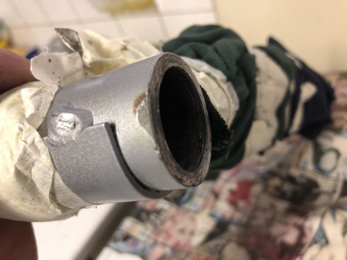

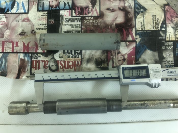

Confection d’une entretoise digne de ce nom qui prend bien les tubes intérieur des flexiblocs.
J’ai réutilisé le tube intérieur du flexibloc déposé
KTM GS 1976
KTM GS 1976
Posté le 21-07-2019, à 09:39
L'entretoise est dans le tube, entre les bagues internes, c'est ça ?
Ou c'est des épaulements sur le tube ?
Gaffes les silentblocs débattent un peu en radial, Si le tube entretoise est trop gros, il va taper à l'intérieur du BO.
Posté le 21-07-2019, à 13:02
Ok Didier, je corrige avec un tube de diamètre inférieur
Posté le 21-07-2019, à 19:07
Je te conseille un tube dont le diamètre interne est quasi identique à celui des flexiblocs. En y mettant l'axe pour aligner le tout au montage et si il risque de bouger à l'intérieur du BO, un morceau de mousse isolante le maintiendra en place.
Posté le 22-07-2019, à 17:06
Bonne idée la mousse pour maintenir l'entretoise centrée 👍
Posté le 22-07-2019, à 18:14
oui, sur le principe, perso, je ferais pas, sachant que ce n'est pas comme des roulements, qu'il n'y a pas d'étancheïté à ce niveau, la mousse risque de retenir l'eau ou l'humidité et à la longue de "souder" l'entretoise sur l'axe avec la rouille....
mébon, c'que j'en dis... :(
Posté le 23-07-2019, à 00:17
Bon il n'y aura pas de mousse, je vais fabriquer 1 centreur (tige à mettre en oeuvre avant la mise en place du flexibloc à la presse)

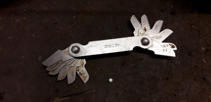

Je me suis commandé chez Cergy vis un peu de quincaille en visserie et bien je me suis encore fait avoir avec le M12 et M16 que j'ai pris en pas de 100, 125 et 150 et à priori il faudrait du 200.
Pas de 200 pour ces diamètres, il n'y a pas.
Le M12, c'est pour la roue avant et une fixation moteur
Le M16, c'est pour la roue arrière
Posté le 24-07-2019, à 18:38
Carlos, du pas de 200??? . Tu trouves ça dans le bâtiment et encore, mais pas sur une KT.
Pas de 150 pour le M16, quasi sûr.
Posté le 24-07-2019, à 18:45
J'ai du M12 pas 150 et idem en M16, mais ça coince un peu
Posté le 24-07-2019, à 20:08
M16 pas standard est effectivement du 200. Mais j'imagine mal ce type de pas sur une bécane.
Le standard pour M12 est 175. Idem, trop gros sur une bécane.
J'ai pas la science infuse, pitete que c'est ce que tu as, mais perso, je n'ai que du pas fin sur les caisses ou motos.
Posté le 24-07-2019, à 21:49
C'est du 150 pour la roue arrière et 175 pour l'avant et fixation moteur

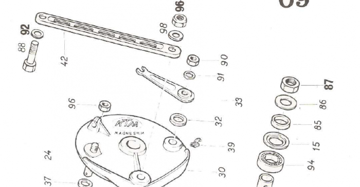

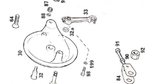

Je mettrai les anciens le temps de trouver les bons
Sur la doc de 77

Pour l’arrière cela coïncide

hello les gens, je confirme le 175 pour l'avant et le 150 pour l'arrière! j'ai jamais compris pourquoi il y avait du 12/175 à l'avant mais bon....c'est comme ça. Quoi qu'il en soit, pour mon 240 GS 78, quand j'ai fait refaire mon axe de roue avant, j'avais fait fileter en 12/125

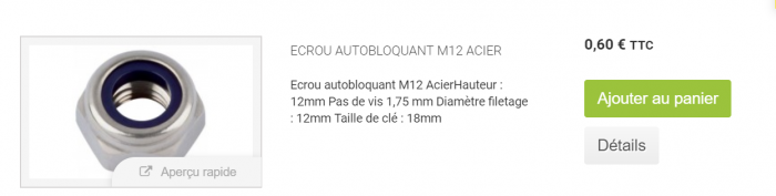

Posté le 25-07-2019, à 10:06
si tu veux du neuf, perso, je me sers ici et ils ont à peu près tout ce qu'il faut...
www.marleva.net/ecrous-1.html
