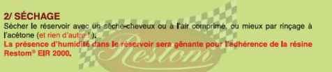

de l'acétone dans un réservoir en fibre??  t'es joueur dis moi mon ami! l'acétone est un diluant pour la résine polyester, j'espère que tu ne l'as pas laissé agir trop longtemps! d'ailleurs pourquoi rincer à l'acétone alors que ce n'est pas prévu dans le processus du RESTOM EIR 2000.
Souviens toi, le mieux est l'ennemi du bien.... 😉
Posté le 26-07-2019, à 09:29
Ce n'est pas une initiative personnelle, c'est dans le mode d'emploi RESTOM.
J'ai mis 15 boulons, j'ai remué dans tous les sens pendant 2mn, vidangé et aéré.
L'intérieur est nickel
KTM GS 1976
Posté le 26-07-2019, à 09:34
ah bin si c'est dans le mode d'emploi Restom, OK, je m'incline, ils savent ce qu'ils disent. Juste je l'ai pas fait pour mes réservoirs, ça devait pas être dans le mode d'emploi il y a 10 ans en arrière

Posté le 26-07-2019, à 09:39
Effectivement, dans le mode d'emploi, c'est pour le séchage.
Mais comme il restait des traces de crasse, j'ai mis des boulons M6 pour terminer le job de nettoyage.

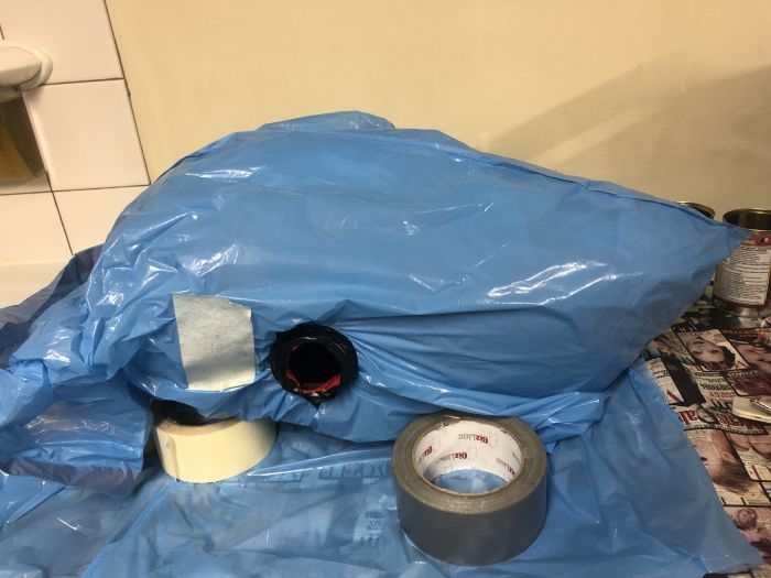

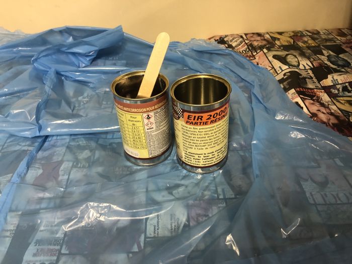

Je profite des baisses de température pour faire le traitement
KTM GS 1976
KTM GS 1976
KTM GS 1976
Je retourne, je range l’atelier, etc
Quand le traitement sera fini, l’atelier sera propre

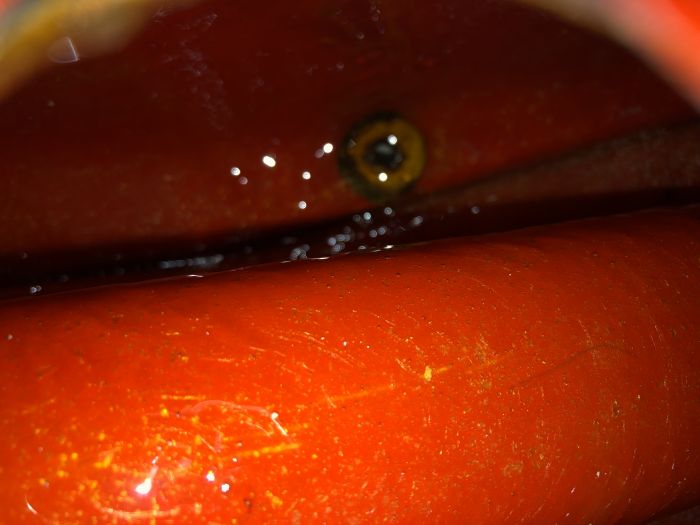

Posté le 26-07-2019, à 23:30
Ça arrête de couler, je vais attendre un peu avant d’enlever les obturateurs sur les orifices des robinets

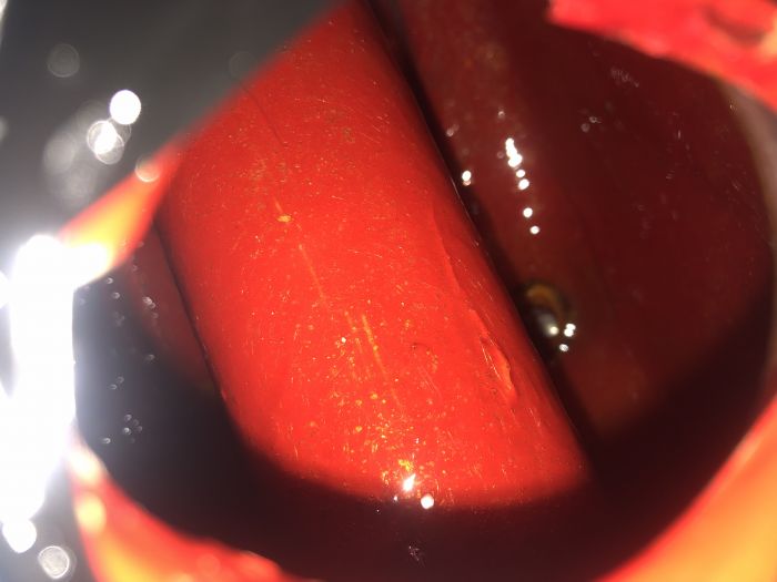

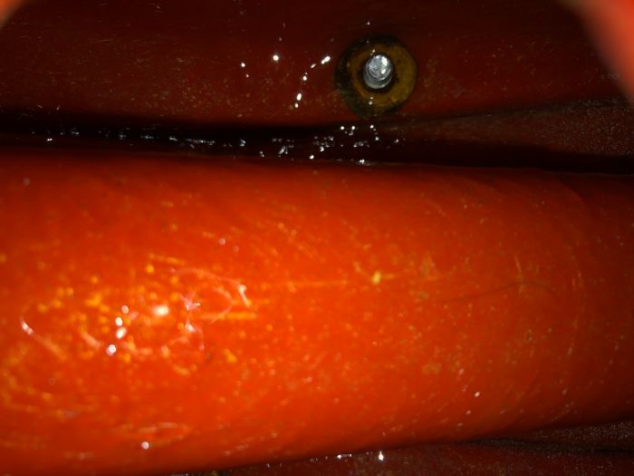

Posté le 26-07-2019, à 23:48
En suivant la méthodologie ça va bien

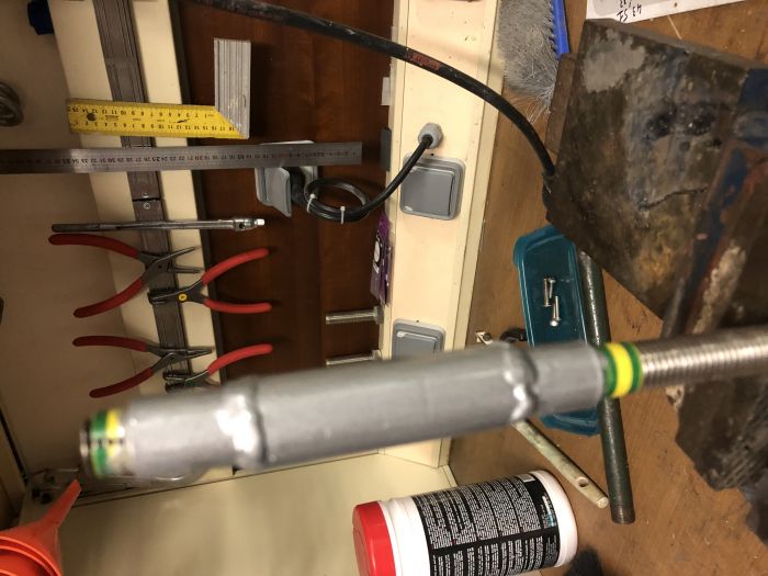

Un coup de peinture à l’extérieur, graisse à l’intérieur, un coup de presse et ça devrait le faire

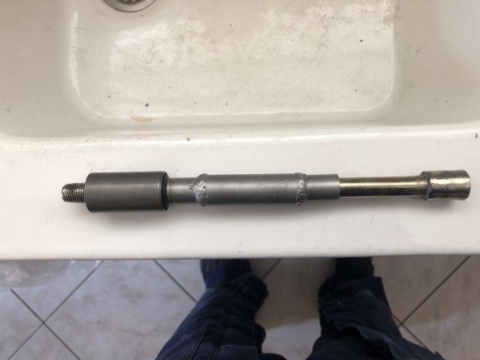

Même l'entretoise a le droit à une petite beauté
KTM GS 1976
KTM GS 1976

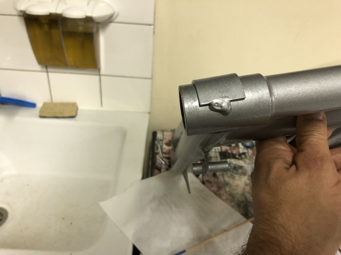

KTM GS 1976
KTM GS 1976

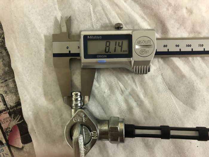

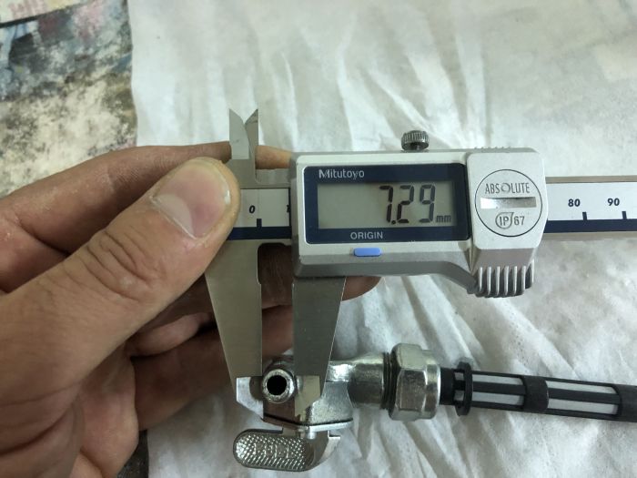

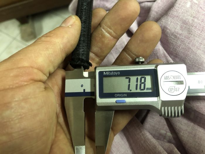

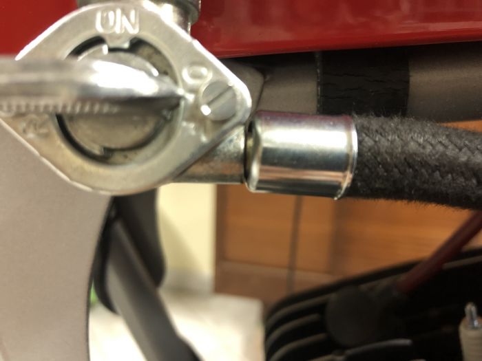

L’embout du robinet fait 8,14mm sur les mamelons et 7,29 dans le creux, j’ai donc pris du tube de 8mm
KTM GS 1976
Je trouve que l’embout ne tient pas super, je me serai trompé
KTM GS 1976
Posté le 31-07-2019, à 00:10
La durite de 8mm achetée en Allemagne, je vais me faire un collier avec, et le T de 8 qui vient de Grande Bretagne une gourmette
Posté le 31-07-2019, à 00:34
Si ça peut dépanner 1 mètre avec 10 embouts
Posté le 31-07-2019, à 04:18
Et avec un collier standard?  🤔
