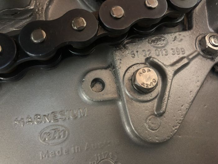

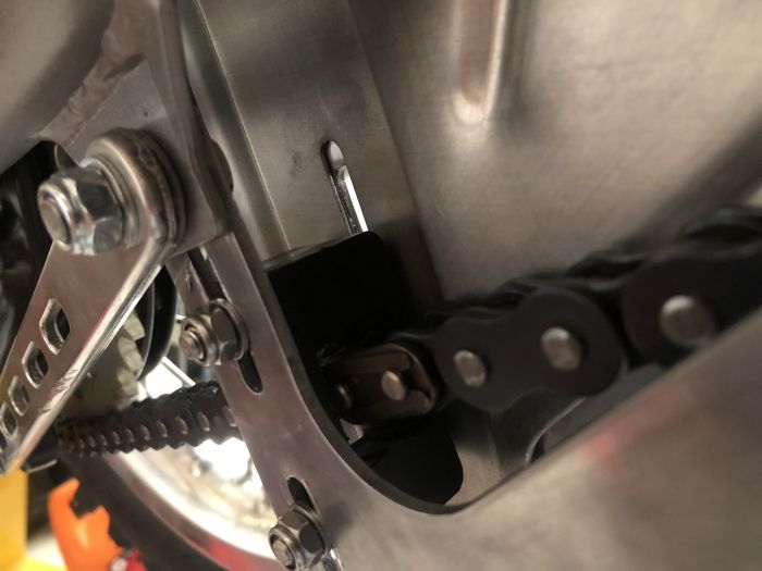

J’ai mis la chaîne, mais il y a tellement peu de jeu que les axes des maillons frottent sur le guide chaîne sans parler de l’attache rapide 🤬
KTM GS 1976
KTM GS 1976

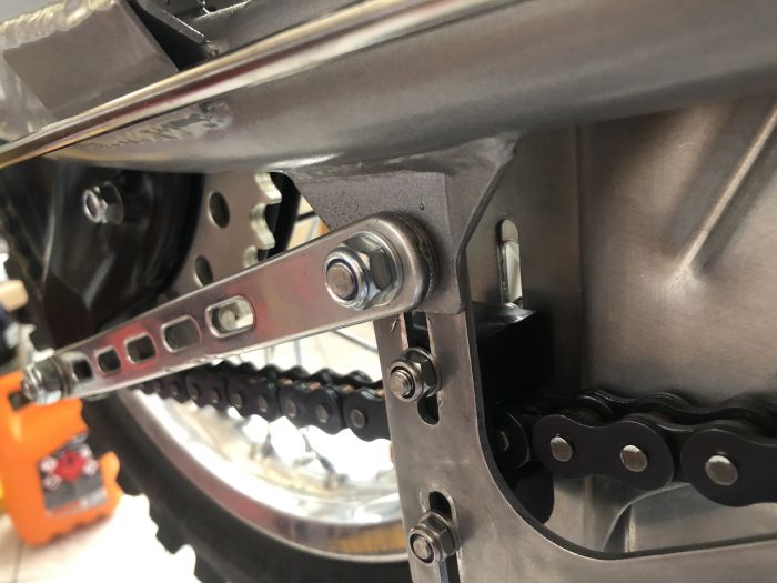

Y a pas que ça, j’ai voulu un pignon 13 dents, la chaîne frotte sur le système d’embrayage
KTM GS 1976

La chaine est une 520 ou 530?
De plus, il existe des chaines standard et des renforcées, avec des plaquettes plus épaisses.
Est-ce que tu as des tubes entretoises dans le guide chaine?
Ça évite d'écraser le guide.

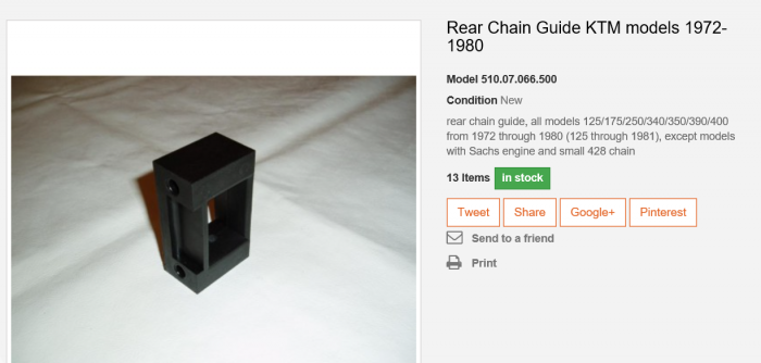

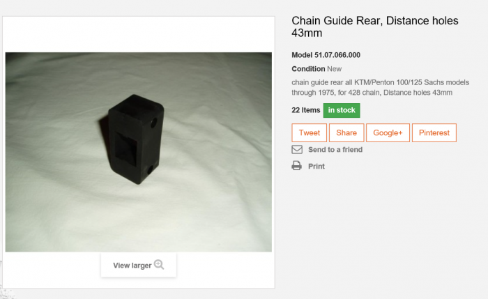

Pour le guide chaîne, à l'époque j'ai pris ça
KTM GS 1976
Et à mon avis, ce n'est pas le bon.
Provisoirement je pourrai modifier celui là, une autre erreur de commande
KTM GS 1976

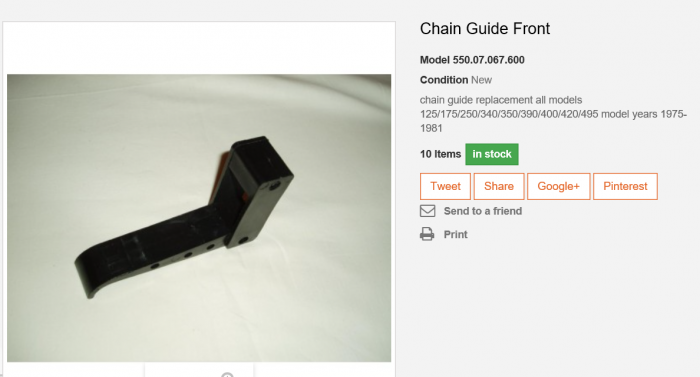

Posté le 18-08-2019, à 21:51
Il y a marqué for 428, ce n'est donc pas le bon.
Le bon serait plutôt celui là
KTM GS 1976

je suis bon pour me refaire une commande chez DD
Le bon guide chaîne
Et s'il s'avère que la chaîne est la version avec plaquette épaisse, une chaîne qui va bien.

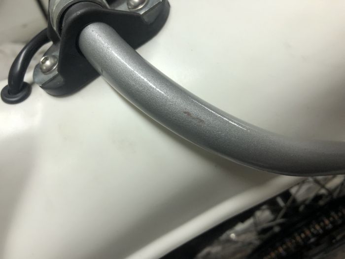

Me voilà partie pour remplacer la chambre à air de la roue avant, je dépose la roue, la moto part en arrière puis sur le côté 😳  😳  😳  :cry:
Je relève la vielle dame poliment et contacte les dégâts
Je m’en tire pas trop mal
KTM GS 1976
KTM GS 1976
Première chute pour la vielle dame, moi ce sera pour plus tard
