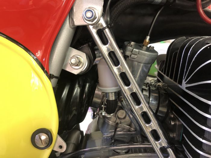

Malgré le joint neuf ça fuit à ce niveau là, trop de jeu
KTM GS 1976
Posté le 19-08-2019, à 21:59
J’ai mis un filtre à essence, le niveau à l’intérieur est très partiel.
Quand j’appuie sur le titilleur l’essence descend dans le carbu.
Dommage que le carburateur ne soit pas transparent, se serait plus simple pour ma compréhension.
KTM GS 1976
Posté le 19-08-2019, à 22:10
Un peu gros, le filtre.  🙄
Posté le 19-08-2019, à 22:12
je l'ai acheté avec les durites en Allemagne, c'est vrai qu'il est gros.
Dur à placer devant le carburateur

Ce dont je suis convaincu, c'est que j'ai un réglage de cuve à réaliser.
D'autre part il faudra que je vérifie si le boisseau ne coince pas dans le carburateur ou que le ressort de rappel n'est pas un peu faiblard, quand j'accélère le moteur monte dans les tours, quand je relâche accélérateur cela met du temps à redescendre.

je me suis d’ailleurs aperçu que mon pointeau n'était pas solidaire de mon flotteur  via le petit linguet, une piste pour moi
Posté le 20-08-2019, à 06:23
Effectivement ton modèle est bien gros, j'utilise des filtres d'un petit atelier de motoculture, ne te focalise pas trop dans un premier temps sur un réglage minutieux. après ton premier roulage, tu risques de devoir reprendre les réglages. Assure toi de ne pas partir sur un mélange trop pauvre... ELLE EST MAGNIFIQUE 👍

Le pointeau comporte une petite attache ou agrafe qui permet de l'accrocher au flotteur.
j'ai l'impression que mon carbu ne se rempli que lorsque je le titille et pense que le pointeau reste en obturation.
le fait de l'accrocher au flotteur va peut être m'aider à avoir du carburant en continu.
