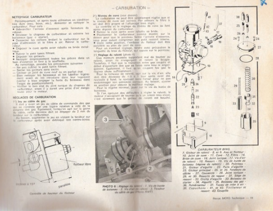

Ce soir, je démonte le carburateur et me fais un réglage de niveau de cuve avec reportage photo et commentaires associés.
J'ai l'impression que le câble d'accélérateur acheté chez DD est un poil cour, je n'est pas le jeu de 2 mm demandé dans une des docs que j'ai lu.

Je vais cherché s'il existe le détail du réglage du niveau de cuve.

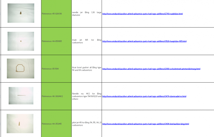

Voici les pièces que j'ai remplacées sur le carburateur
