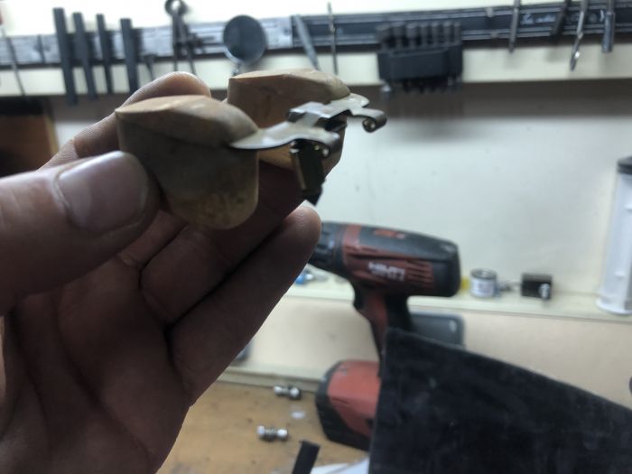

J’ai tout de même mis le petit linguet
KTM GS 1976

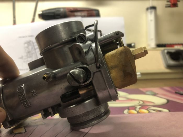

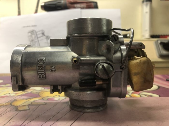

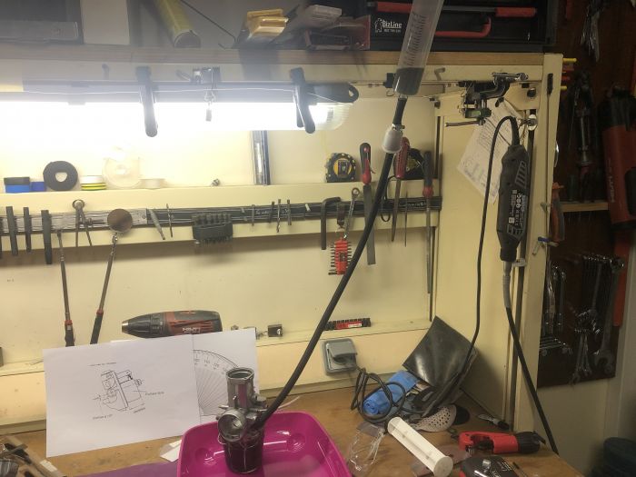

Préréglage du niveau de cuve
KTM GS 1976
KTM GS 1976
A part la mise en place du linguet, je n’ai rien apporté de mieux 🙄

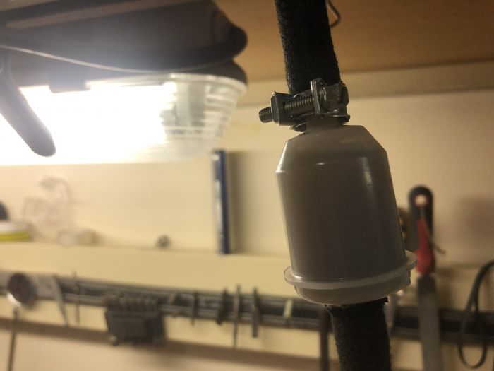

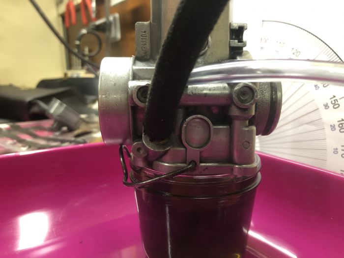

J’ai fait un petit montage pour voir
KTM GS 1976
Le filtre à essence est bien remplie contrairement à avant
KTM GS 1976
Avec le réglage actuel, normal que je dégueule
KTM GS 1976

J'ai refait l'essai en écartant la languette au niveau du pointeau, le niveau s'arrête à peu près au même endroit et de plus mon flotteur n'est plus // au plan de joint en position 15° 🙄 J'ai remis la languette à sa position initiale
Posté le 22-08-2019, à 23:40
J’ai fait un Petit rodage du plan du pointeau
KTM GS 1976

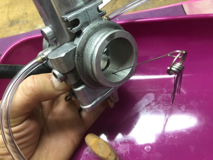

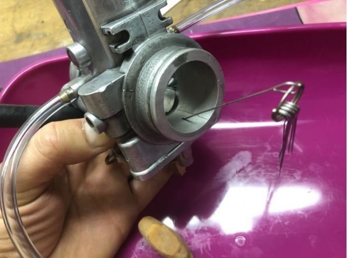

Un brin de câble est plus adapté pour éliminer les bouchons. Le brin plus fin passe au travers du bouchon et permet de le tirer, le briser. Une tige  provoque plutôt une accumulation et tasse les impuretés dans un endroit moins accessible..
Posté le 23-08-2019, à 13:38
J'ai démonté le gicleur et la tige a traversée le conduit et je voyais l'extrémité à l'opposé.
L'extrémité de la tige était propre.

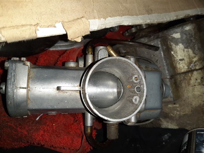

Posté le 23-08-2019, à 13:48
Pour contrôler si c'est bouché les arrivées  d'air, je souffle du nettoyant frein par les 3 trous côté filtre à air sur le carburant. Trou d'air de ralenti statuer et principal.
Si l'un d'eux est bouché,  tu le vois tout de suite.
