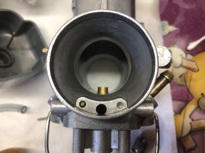

Posté le 23-08-2019, à 13:54

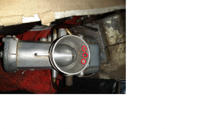

A ce niveau là 🤔
KTM GS 1976
Posté le 23-08-2019, à 14:01
Je n'ai pas vérifié les deux orifices de gauche, le troisième à droite il n'y a pas de trou

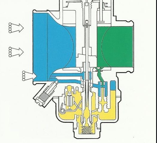

En voyant la coupe de ce carburateur qui n'est pas le bon, je vais fonder tous mes espoirs sur une conduite d'air obturé

Posté le 23-08-2019, à 15:27

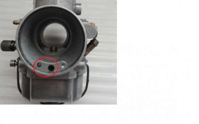

KTM GS 1976
J'imagine que le trou de gauche est lié à la vis d'air
Celui de droite  🤔
Posté le 23-08-2019, à 15:31
Oui, si tu enlèves la vis d'air sur le côté et que tu souffles dedans, tu le sens.
Posté le 23-08-2019, à 15:33
Jérôme, maintenant que t'es lancé le trou de droite 🤔
Posté le 23-08-2019, à 16:20

Posté le 23-08-2019, à 18:42
Circuit d’air du circuit de ralenti.
L’autre avec un gicleur en entrée est le circuit du starter.
Posté le 23-08-2019, à 18:52
Il restait un peu de crasse côté circuit d’air
KTM GS 1976
À droite il n’y a pas de trou, au milieu oui, à gauche c’est obturé avec un bidule en laiton
KTM GS 1976
Posté le 23-08-2019, à 19:22
Parfois pour faire un passage d'air en L ou en U,  on perce et après on obture.

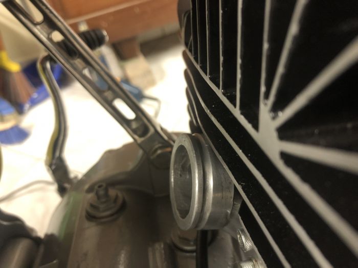

Posté le 23-08-2019, à 19:26
J’ai ma pipe d’admission qui n'était pas très bien serrée, j’ai refait deux tour de serrage.
Si c’était ça  😳
Posté le 23-08-2019, à 19:54
j'ai été un lège sur ce coup, pour un gars méticuleux, j'espère que je n'ai pas nicave le piston …. quand le moteur c'est emballé

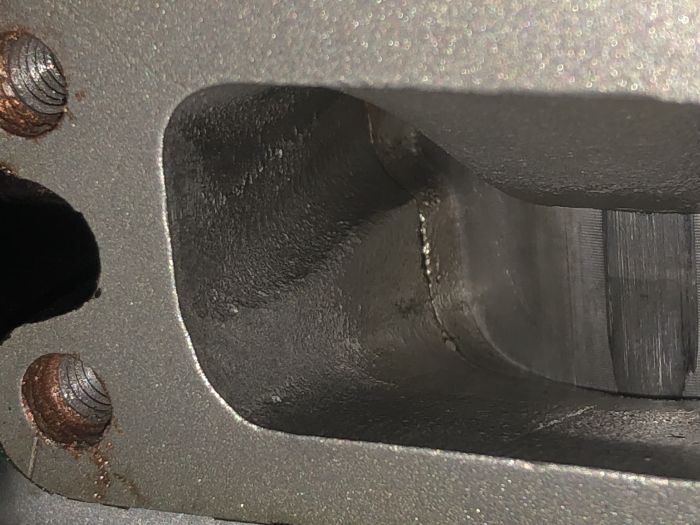

Posté le 23-08-2019, à 22:27
Les engravures ne coïncident pas, chiant à emboîter pour avoir une bonne étanchéité
KTM GS 1976
KTM GS 1976
L’engravure n’est à la même profondeur qu’elle daube ce raccord

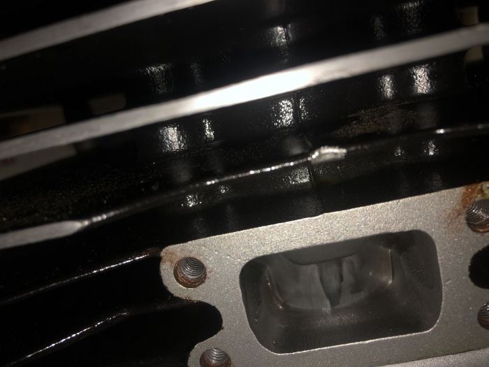

Posté le 23-08-2019, à 23:12
J’ai certainement des dégâts suite au moteur qui s’est emballé
KTM GS 1976
Posté le 23-08-2019, à 23:35
Pas jolie ça  🙄
Tu sents les griffes ?
Moto(s) : Ktm
Posté le 23-08-2019, à 23:43
C'est mort, je viens de m'apercevoir que mon cylindre est fissuré  🤬  🤬
KTM GS 1976
Posté le 23-08-2019, à 23:46
Ou comment foutre en l'air 550€  🤬  🤬
Posté le 23-08-2019, à 23:56
Je recherche un piston + cylindre  :cry:
Posté le 23-08-2019, à 23:59
C'est pas la jonction cylindre/chemise ?
Moto(s) : Ktm
Posté le 24-08-2019, à 00:02
Oui, mais de l'autre coté il n'y a pas cette fissure
Posté le 24-08-2019, à 00:04
C’est pas l’espace entre la chemise et le cylindre cette « fissure » ?
Quant à la marque à l’arrIère du piston, on dirait que le moteur à avaler quelque chose.
Posté le 24-08-2019, à 00:06
Peut-être par contre elle ne se voit que sur la gauche, à droite elle n'apparait pas.
Posté le 24-08-2019, à 00:08
Tant que ça ne communique pas avec l’exterieur.
Posté le 24-08-2019, à 00:10
Cà n'a pas l'air, je vais reprendre mes esprits, déposer le pot puis le cylindre pour y voir plus clair.
