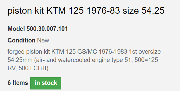

Dans la mesure ou le cylindre n'aurai rien, il me faudrait un piston de 54,25, DD doit les avoir reçu depuis.

Piston en 54,25 il y en a en stock

La bonne nouvelle, le piston coûte 100€ moins cher que celui que j'ai acheté en Italie

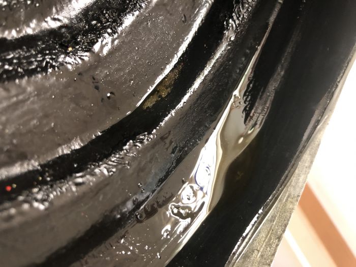

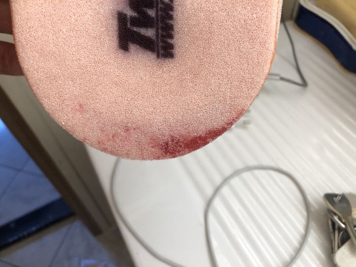

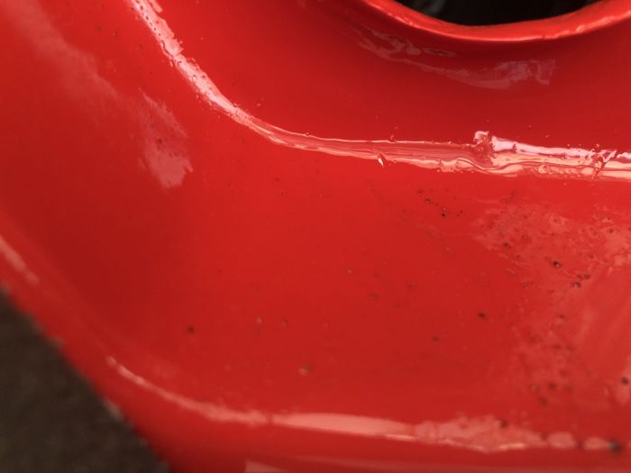

Déjà j’avais de l’huile dans le soufflet d’air, je pensai l’avoir suffisamment essoré, ce n’est pas le cas
Posté le 25-08-2019, à 18:03
Je ne sais pas si le filtre a fait son travail, car il avait des restes de sablage de la colonne d’air du châssis

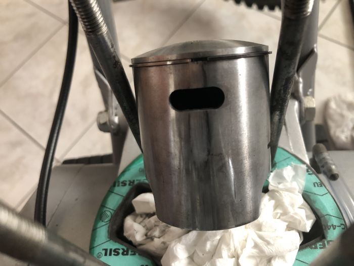

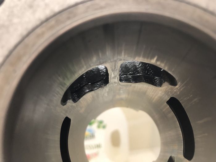

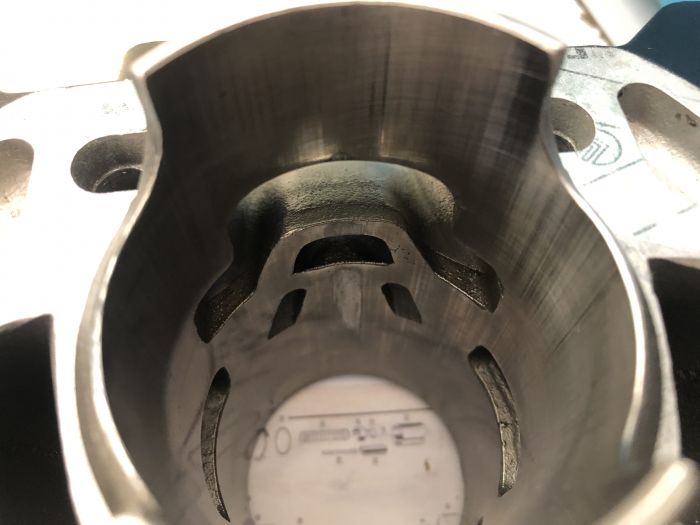

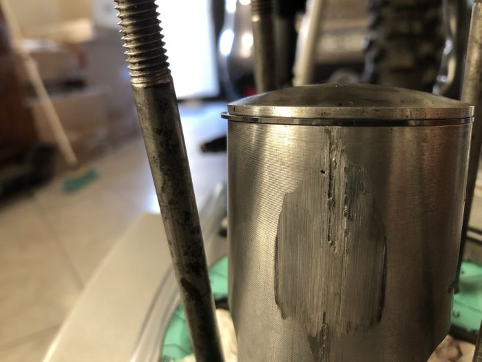

Sinon pour le piston et le cylindre voilà le résultat
Piston:
KTM GS 1976
KTM GS 1976
Posté le 25-08-2019, à 18:06

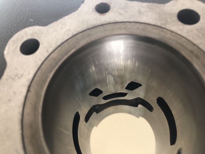

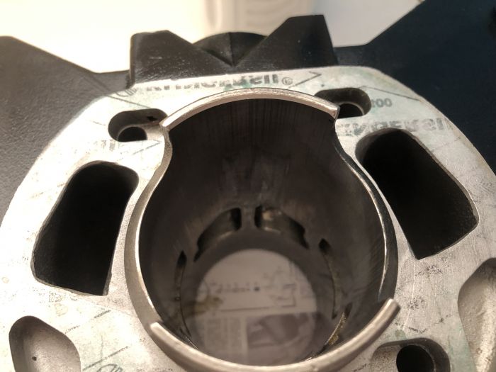

Cylindre:
KTM GS 1976
KTM GS 1976
KTM GS 1976
KTM GS 1976

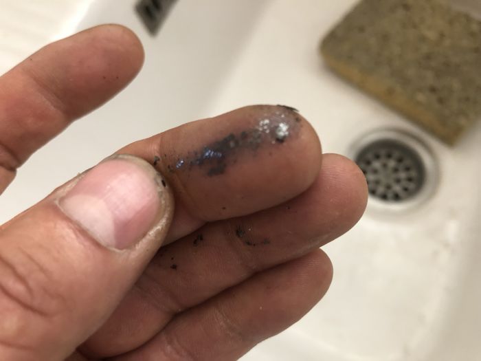

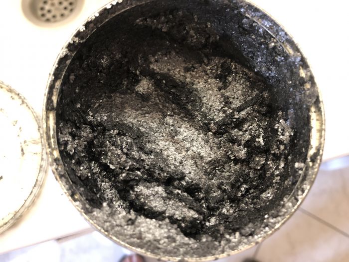

Je déballe tout, pour l’étanchéité du pot, j’ai mis de la graisse très haute température
KTM GS 1976
KTM GS 1976
KTM GS 1976
Cause 1 : grain de sable
Cause 2: paillettes de la graisse
Vos commentaires sont les bienvenus avant que poursuivre l’aventure

Ton essence était bien mélangée avec de l’huile ?
Posté le 25-08-2019, à 21:39
Et sur l’avant du piston, ne doit il pas y avoir un trou de lubrification de la barrette d’échappement ?

Carlos95 a écrit :
J’attends pas ce soir
KTM GS 1976
KTM GS 1976
C’est quoi la photo du haut ?
Posté le 25-08-2019, à 21:47
C'est de l'huile dans le soufflet d'air, je pensais avoir bien essoré le filtre mais non.
Je me suis posé la même question mais c'est difficile à voir.
