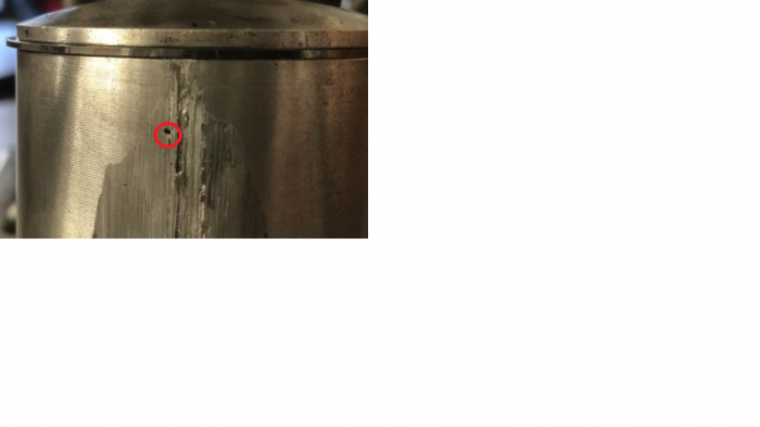

freduro a écrit :
Et sur l’avant du piston, ne doit il pas y avoir un trou de lubrification de la barrette d’échappement ?
il y en a un 1,2 mm derrière la barrette, piston posé sans segment pour traçage

L’huile dans le soufflet et en excédent sur la mousse, c’est pas très grave. Ça risque de provoquer de la fumée, de fausser le réglage carburation mais c'est pas ce qui a provoqué ces dégâts aussi vite.
Posté le 25-08-2019, à 22:02
Même pas eu le temps de régler le ralenti
Posté le 25-08-2019, à 22:03
Il y a fort à parier que du sable est passé. Lors de la pose de la mousse ?
Posté le 25-08-2019, à 22:13
Soit du sable, ou les paillettes de la graisse à l'échappement 🤔
Je vais vaporiser du RUSTOL dans le châssis pour être sur, le premier essai m'a coûté 500 balles.
Du sable, j'en ai vu, mais à priori il a été filtré puisque en amont
Posté le 25-08-2019, à 22:22
Il reste sans doute des traces du ou des coupables dans ton bas moteur.
Il va falloir ressortir le moteur du cadre.
Posté le 25-08-2019, à 22:23
Un serrage a froid peut-être ? Si elle est restée a fond pendant au moins 20s a froid et avec un cylindre piston qui a quelques minutes d'utilisation.

m'est avis qu'il restait peut être du sable dans le conduit d'air du cadre sous le réservoir, mais quoi qu'il en soit, le filtre à air aurait dû arrêter ces grains de silice.
20s plein régime avec un ensemble neuf, ça peut entraîner ce genre de serrages, de plus, un bout de segment est peut être venu foutre la merde.
Pour ton soucis de ralenti qui met du temps à redescendre, c'est à mon avis un réglage de ralenti trop pauvre (gicleur de ralenti trop petit) d'où rapport air/essence déséquilibré (trop d'air et pas assez de carburant)
Il n'y a pas de fissure dans ton cylindre, c'est simplement la jonction de la chemise et de la fonderie du cylindre.

Mon avis perso,la barrette n'ayant pas suffisamment de retrait,suite a l’emballé du moteur froid,la barrette s'est dilatée et a bloquée le piston.

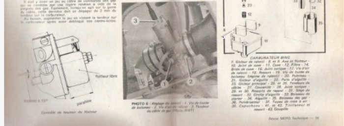

Pour mon niveau de cuve, j'ai incliné mon carburateur à 15° et en soufflant dans la durite j'étais fermé.
Par contre j'ai fait l'essai en mettant le carburateur dans un bocal et là le flotteur arrêtait bien arrivé du carburant, mais en niveau haut.
J'ai refait le manipulation en tordant la languette au niveau du pointeau, le niveau dans le bocal n'a pas changé, j'ai remis la languette à sa position initiale.
Posté le 26-08-2019, à 23:35
L'on parle de niveau de cuve, mais jamais il est fait état d'une hauteur de carburant dans la cuve et  ça,cela me permettrait de faire la vérification en réel.
Dans une cuve de WC à la grosse t'as 6 litres qui partent quand t'appuis sur le gros bouton.
Dans une cuve d'un BING 54 quelle doit être la hauteur de carburant  🤔, quand le pointeau a fait son travail

Le niveau de cuve:
Dans tous les cas de figure ( sauf le retournement bien sur !), les gicleurs doivent être immergés.
Pas de dejaugeage sur une succession de bosse, dans une déclivité prononcée, etc...
Il faut savoir aussi que plus le niveau est bas plus la dépression devra être forte pour provoquer la montée du carburant ( carburation pauvre ) et vice et versa.
Posté le 27-08-2019, à 10:29
Carlos, à force de te faire des nœuds aux boyaux de la tête ... tu finis par d'égarer.  😉
Je pari que tu as fais le test de niveau, avec une nourrice située à plus d'un mètre de hauteur par rapport au carbu. Dans le cadre, l'essence est à peine à 30cms au dessus du carbu.
La pression sur le pointeau, pendant le test, est forcément plus importante,  d'où je pense un niveau plus important.
La méthode du manuel est bien assez précise et a fait ses preuves.
