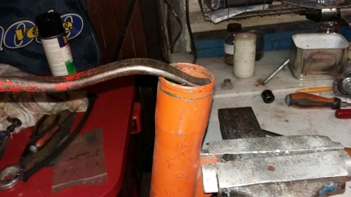

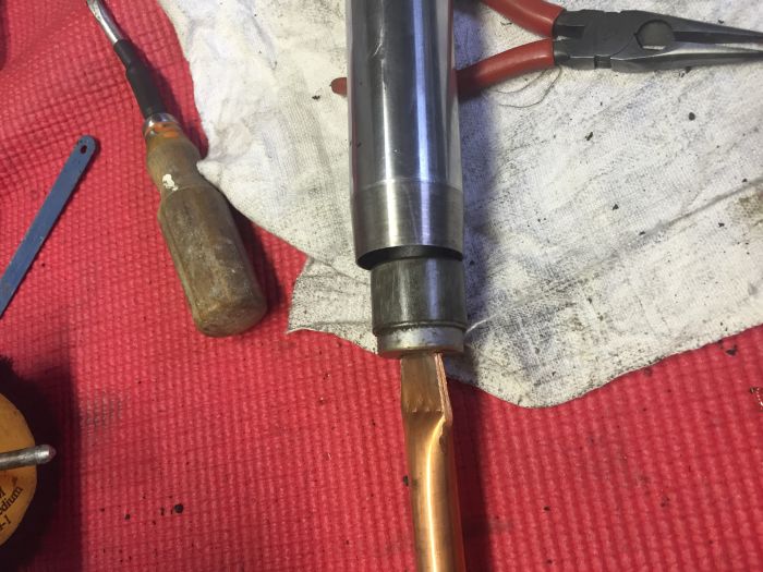

Ça marche pas je vais essayer la pointe du diable
KTM GS 1976
Posté le 11-11-2015, à 16:08
Le pire c'est que ça marche 😄
KTM GS 1976
Posté le 11-11-2015, à 16:12
bin regarde celui que tu as démonté Carlos, tu noteras qu'il y a de petites marques qui justement correspondent à un outillage....comme celui que tu t'es fabriqué!!! 👍  👍  bien joué l'ami!!!
tu te souviens au début, tu voulais acheter tout un tas d'outillage et je te disais qu'avec un peu de bon sens et de démerde, on s'en sortait très bien!!! hmmmm???
bin voilà, cogitage et réfléchissage sont les deux nichons du restaurateur!!! 😄  😄  😄
Posté le 11-11-2015, à 17:40
Je me souviens parfaitement bien de tes paroles, d'ailleurs c'est à ça que je pensais lors de l'utisation des deux outils maison 👍

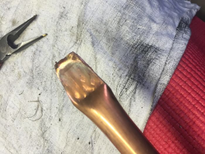

Mon extracteur de joint vient de plier sur le deuxième joint, je vais en fabriquer un autre plus costaud
Cela me fera trois outils spéciaux  😎
Du coup je me retrouve avec deux nichons de plus à la maison
Posté le 11-11-2015, à 18:29
l'extracteur de joints??? tu fais comme moi, tu prends un vrai bon démonte pneu Michelin et tu te sers du coté arrondi, la force s'exerce ainsi quasi verticalement et tu risques pas de pêter le fourreau
KTM GS 1976
Posté le 11-11-2015, à 18:31
J'utilise un crochet pour remettre les ressorts en place sur les échappements.
Posté le 11-11-2015, à 18:44
Même si je suis une brèle en mécanique, mais à côté de ma moitié, je suis LE  Yoshimura, et quand ça marche, je fait le malin, bref et pour en revenir au cas présent,  je suis plutôt d'acc', avec la méthode du Modo.
Déjà, un effort sur une surface plane abime moins que si grosse pression sur un point de contact !
Ca n'empèche pas de protèger le haut du fourreau, assez fragile quand même...
Posté le 11-11-2015, à 18:48
Finalement, le deuxième joint n'a pas résisté à une clé de 21 et un chiffon pour la protection du bord du fourreau.
Des démontes pneu, j'en ai, mais pour le VTT, ca va pas le faire, je vais donc investir.
Concernant la demande de renseignement d'outillage, cela concerne le nécessaire pour faire le moteur (clé dynamo, extracteur etc....).
Cela me plait de plus en plus s'taffaire 👍

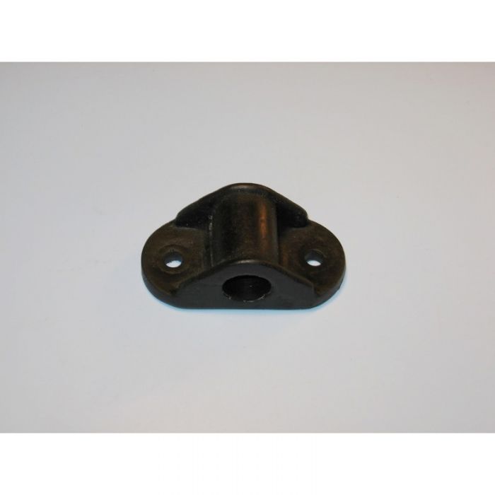

Je vais commander l'attache du garde boue arrière, mais en voyant la photo du produit, une question me brule les lèvres.
Comment enfile t-on l'attache dans le tube, cette dernière ayant l'air d'un seul bloque 🤔
KTM GS 1976
Merci
Carlos
Posté le 11-11-2015, à 22:44
Normalement, le truc est fendu, et il y a un cavalier dessus.
Posté le 11-11-2015, à 22:46
zactement....un coup de cutter 👍
Posté le 11-11-2015, à 22:47
Merci, le cavalier, il est vendu à part ou c'est fourni avec 🤔

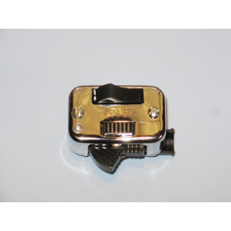

Chez DD, j'ai commandé et reçu ma commande d'éclairage
KTM GS 1976
Je crois que je me suis planté, c'est ce modèle qu'il me faut  🤔
KTM GS 1976
Posté le 12-11-2015, à 06:48
Carlos
je dirais aussi que c' est la deuxième vue qu'il te faut, si c'est bien le cas je peux te racheter le modèle à tirette 🤔
Posté le 12-11-2015, à 06:54
C'est bien le deuxième , pas évident à trouver et pas donné,
si je ne me plante pas c'est le CV169 et pour le support en italie chez Pillon Dorino.
bonne journée

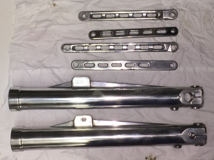

Petite photo de famille
KTM GS 1976
Le temps que je finisse la moto ça va se patiner

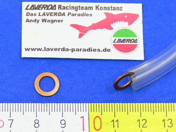

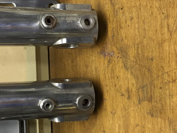

Vous pouvez me confirmer qu'il me manque un joint au niveau de la vis de purge, ou peut on acheter ce type de joint
KTM GS 1976
Carlos

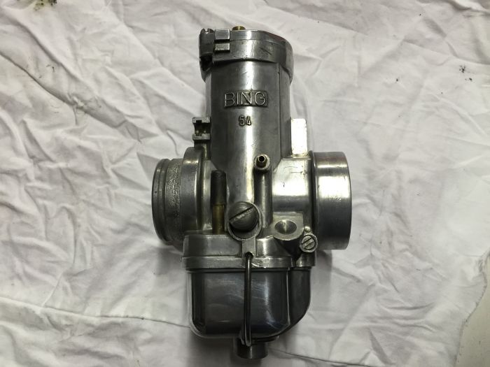

Posté le 15-11-2015, à 00:21

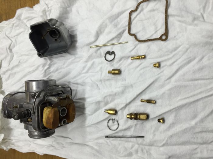

Allez, je vais me taper le carbu
KTM GS 1976
Avec des pièces neuves, ça devrait le faire
KTM GS 1976
Posté le 15-11-2015, à 01:49
KTM GS 1976
KTM GS 1976
Carlos
Ce doit-être ça
KTM GS 1976
Pas étonnant que ma fourche manquait d'huile, il me manquait un joint
