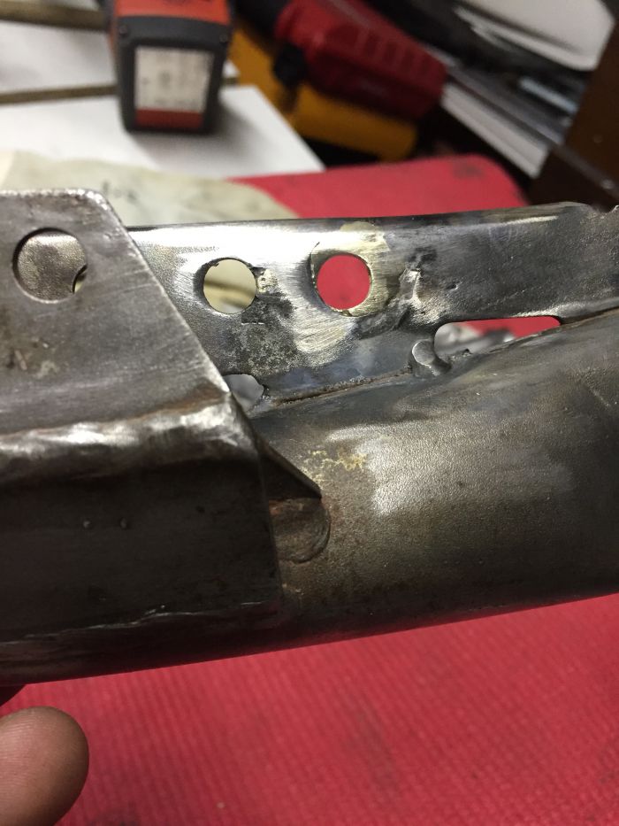

Salut Patrick
En fait il n'y plus de caoutchouc

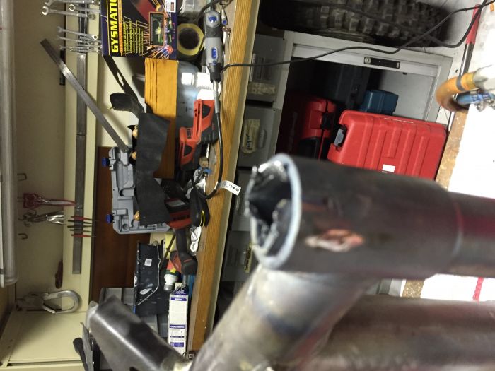

Seul un tube dans un tube, et c'est la misère total, toutes mes tentatives ont avortées  😡

Posté le 15-11-2015, à 17:42
Deux heures de boulo  pour 4mm de sortie :/

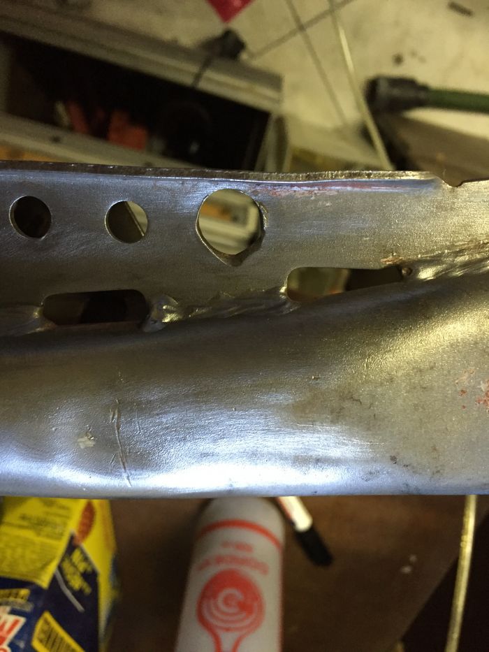

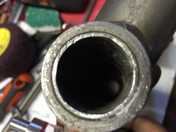

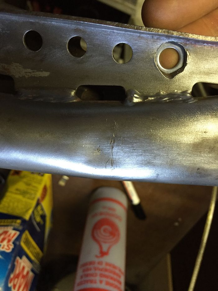

Posté le 15-11-2015, à 20:08

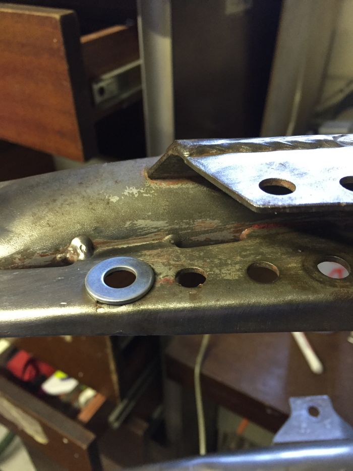

Petite rectification du dernier trou (juste pour l’esthétique)

tu peux essayer de  souder un morceau d'acier en travers et sortir ta cage avec un arrache à inertie.. 🤔  🤔
Posté le 15-11-2015, à 20:14
Là, on est dans la boucherie, pronostique vital engagé !
Mais faut tenter le coup !
Et puis, ne pas oublier, les méthodes douces, chaud et froid, et toussa !
Posté le 15-11-2015, à 20:16
J'y ai passé 3 heures et me suis brûlé la main. j'e vais utilisé la presse d'un client pour sortir tout ça 😡

le mieux est de rentrer une rondelle épaisse, de la souder à l'intérieur de la cage à extraire par trois points de soudure tiercés à 120°, la soudure en se rétractant va réduire de qques centièmes le diamètre de la cage et il suffit de taper par l'autre coté pour sortir la cage

Le coup de la rondelle, j'y ai pensé, mais n'ai pas le bon diamètre, je vais essayer de récupérer cela cette semaine.
J'ai RDV chez un serrurier mardi, je vais lui faire faire deux rondelles sur mesure que je vais souder, dans la mesure ou je n'arrive pas à récupérer l'extracteur qui va bien.
Si j'arrive à démonter ces foutus tubes, se sera une grande satisfaction.

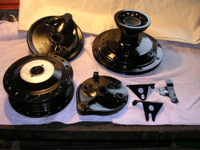

Les moyeux des roues et les attaches du siège sont noir, mais quel noir :
Mat, satin ou brillant.
Perso j'aurai tendance à dire satin
Et une fois la peinture réalisée, vous la passée au four ou pas, peux-être de l'époxy
Sur l'ensemble des parties peintes, vous passez un vernis
Merci pour vos éventuelles réponses
Carlos

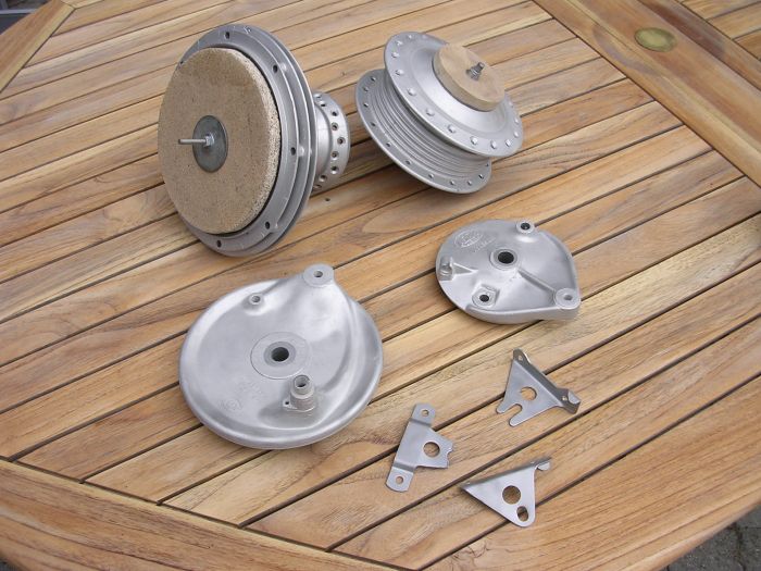

Posté le 17-11-2015, à 08:19
Pour les moyeux et les attaches de selle , j'ai utilisé une peinture de chez Restom : c'est du KPM 6000 , peinture destinée aux carters moteurs , mais qui peut aussi s'utiliser pour tambours de freins , bras de fourche , etc ...
D'abord sablage et protection des zones non peintes
KTM GS 1976

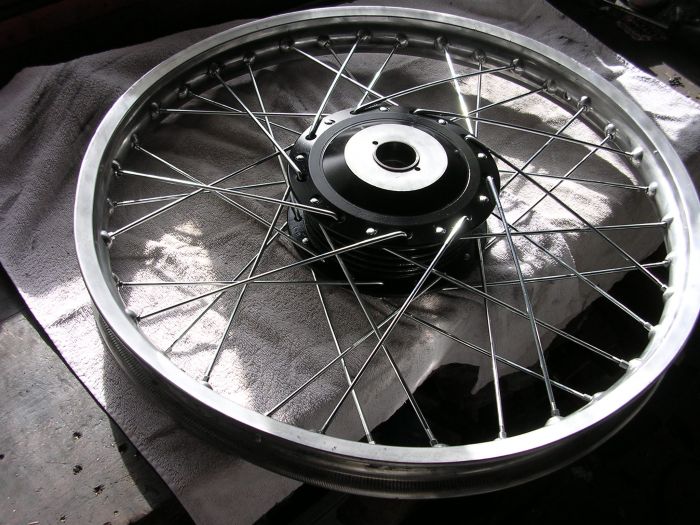

Puis 2 couches de peinture au pistolet . J'ai jamais su bien peindre au pistolet , mais celle là de peinture , elle va bien  😀  😀  😀  😀
KTM GS 1976

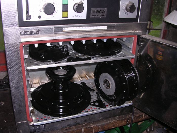

Et après , passage au four à 150° pendant 1 H.
KTM GS 1976
Voilà le résultat
KTM GS 1976
Je n'ai pas mis de vernis par dessus . Le rendu est satiné , et c'est assez résistant dans le temps .
Voili , voilou .
