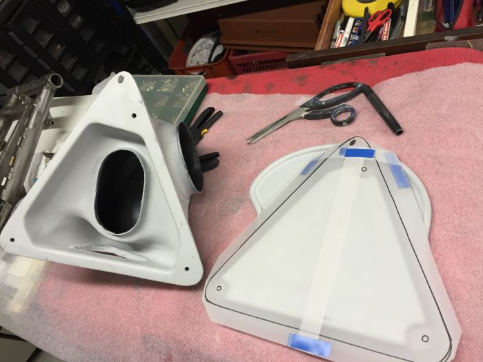

Je m'inquiétai rien qu'à penser au remontage de mes roues, ce week end j'ai trouvé une roue bien plus compliquée à refaire 😳
KTM GS 1976
Posté le 22-11-2015, à 21:37
tin, l'a du se faire chier pour régler le saut, le voile et le déport le concepteur!!! 😂  😂  😂

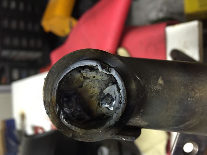

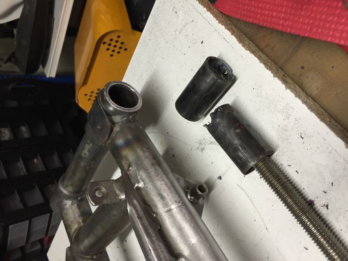

Ça avance lentement, mais ça avance
KTM GS 1976

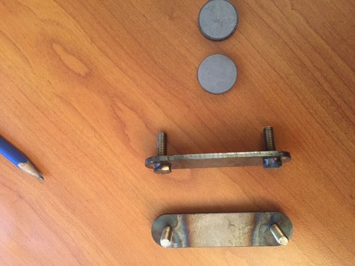

Je vais pouvoir finaliser mon BO et le siège  👍

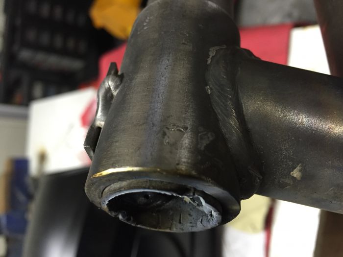

Les rondelles de 23mm, c'est pour exploiter la méthode de patrick et finaliser l'extraction des tubes (flexibloc) du BO.

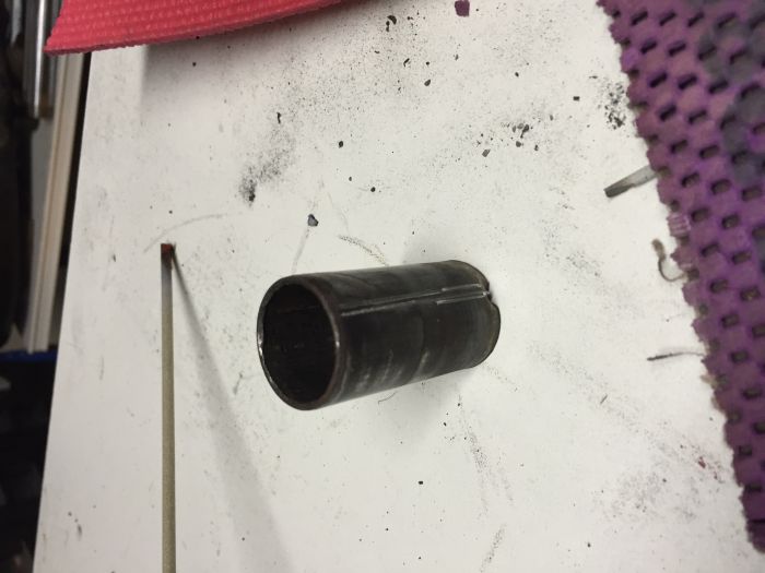

Posté le 28-11-2015, à 17:24
Mon BO vient d'accoucher de jumeaux 👍
Merci Patrick pour la méthode, cela marche nickel et tout cela en 30mn.

Les BO c'est comme les femmes, il faut y aller en douceur
évidemment que ça marche nickel, sinon j'aurais évité d'en parler!!! par contre, t'as pas mégoté sur la soudure hein!!! 3 petits points auraient suffit 😉
Posté le 29-11-2015, à 09:03
Je sais, il y a longtemps que je n'ai pas utiliser le poste à souder.
Maintenant je vais redresser le BO, puis sabler et ça devrait le faire.

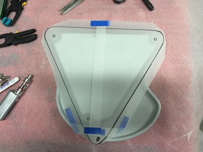

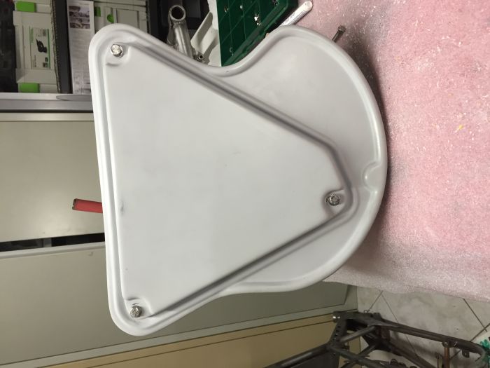

Bonjour à tous
C'est la misère, les pas de vis ne sont pas centrés, il va falloir trouver un compromis sans que les têtes de vis soient trop à l'extrémité.
KTM GS 1976
KTM GS 1976
Si je chope l'autrichien qui a posé les inserts 😡
La moto va être comme moi, avec des imperfections

Carlos95 a écrit :
Bonjour à tous
KTM GS 1976
KTM GS 1976
c'"est pas l'Autrichien qui a posé les insert, c'est le gars qui a refabriqué les plaques...
Posté le 06-12-2015, à 18:55
La moto, elle sera comme moi avec quelques défaux 🤭
KTM GS 1976
Avec les vis définitives et rondelles caoutchouc ça devrait le faire
