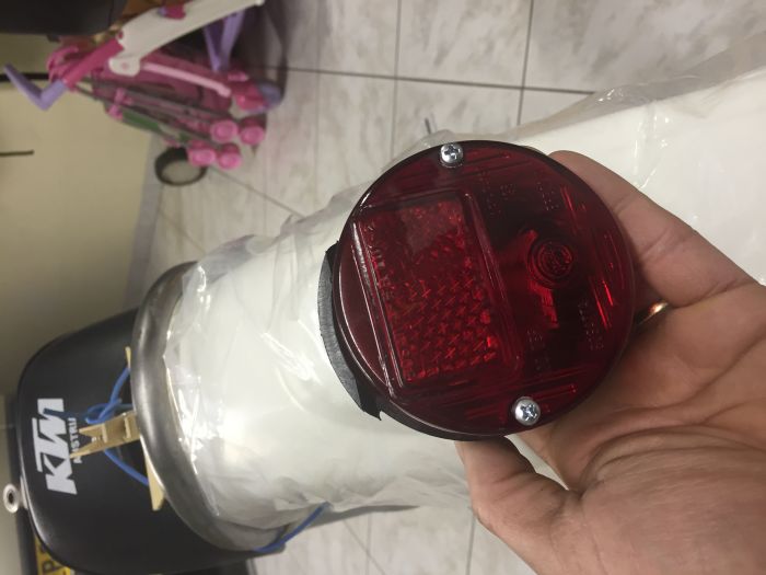

Ça c'est le phare arrière que j'ai récupéré lors de ma première commande chez DD, l'original n'étant plus en stock
Vous en pensez quoi, c'est correct ou je change.
Dans la mesure où j'installe celui la, il faudrait faire un trou pour passer l'ergot en partie basse, en est-il de même sur le modèle d'origine. 🤔

En fait je viens de m’apercevoir que le modèle livré, n'est pas celui que j'ai commandé, j'avais commandé ce modèle  😡  😡 :
www.enduroklassiker.at/en/electric-parts-a...
KTM GS 1976
Ce qui me gène, c'est la petite collerette sur le dessus.

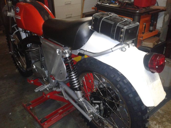

Posté le 29-12-2015, à 08:56
non, ça va bien ce feu, c'est celui que j'ai monté sur ma 73, très ressemblant au CEV de la 76
73
KTM GS 1976
76
KTM GS 1976
Posté le 29-12-2015, à 12:40
il va très bien ton feux arrière 👍
Je vais adapter un support d'ampoule à mon CEV

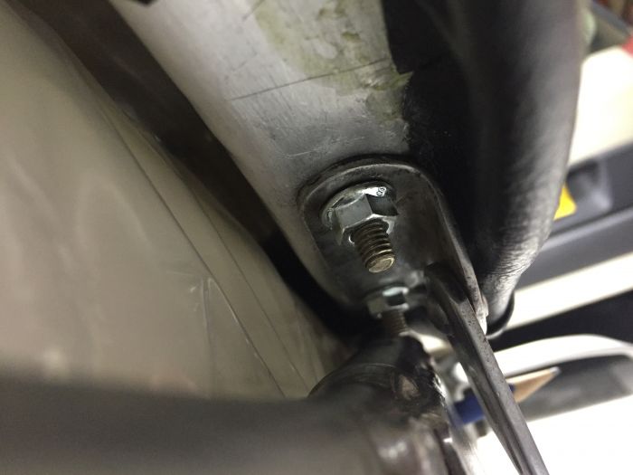

J'ai commencé à placer le garde boue arrière.
J'ai l'impression qu'il faut faire une découpe pour échapper l'axe de la fixation des amortisseurs.
C'est le plastique qui est mal gaulé, ou c'est moi qui déconne, peut être les deux.
KTM GS 1976
KTM GS 1976
De plus, j'ai une vis de la fixation de la selle qui cogne contre le cadre, conclusion je vais raccourcir les 4 vis ( un coup de RUSTOL sur les têtes de vis).
KTM GS 1976

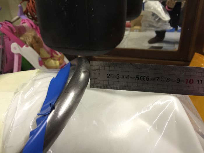

Quelqu'un connaît la distance entre l'extérieur de la boucle et le support éclairage  🤔
KTM GS 1976
Une fois que j'aurai fait tout cela, il faudra que je trouve un compromis pour limiter au max l'espace entre la selle et le garde boue
