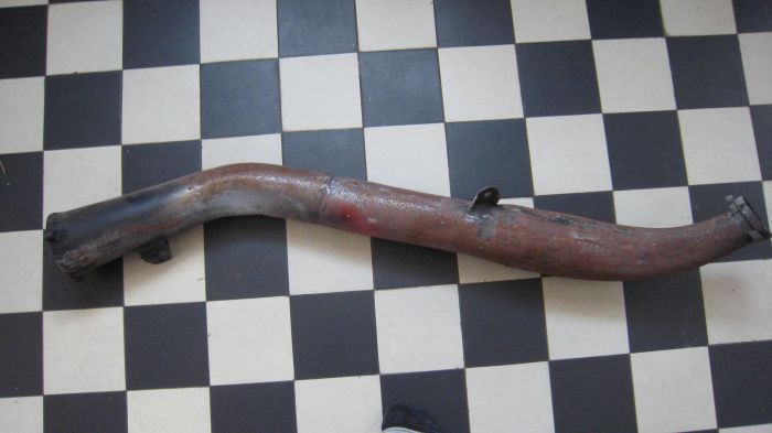

Posté le 25-01-2016, à 21:57

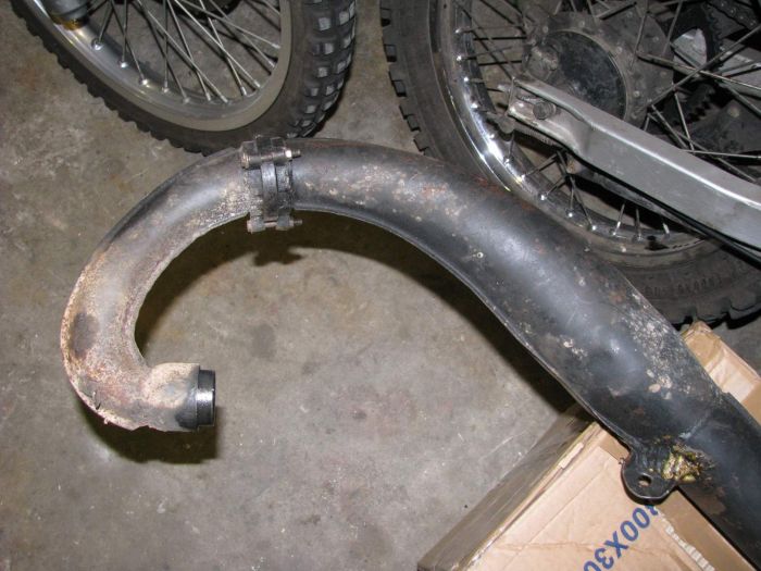

Le pot du haut est un cross complet de 125 mc 76. A ta place je modifierai l'autre en version enduro et je ferai un échange avec le pot cross.
Posté le 25-01-2016, à 23:14
Carlotti a écrit :
Mon modèle est un1977
ah alors c'est le même que le 78 qu'il te faut et il n'est pas fermé au bout, c'est normal.

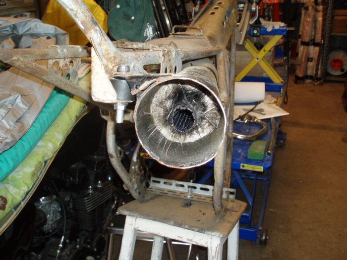

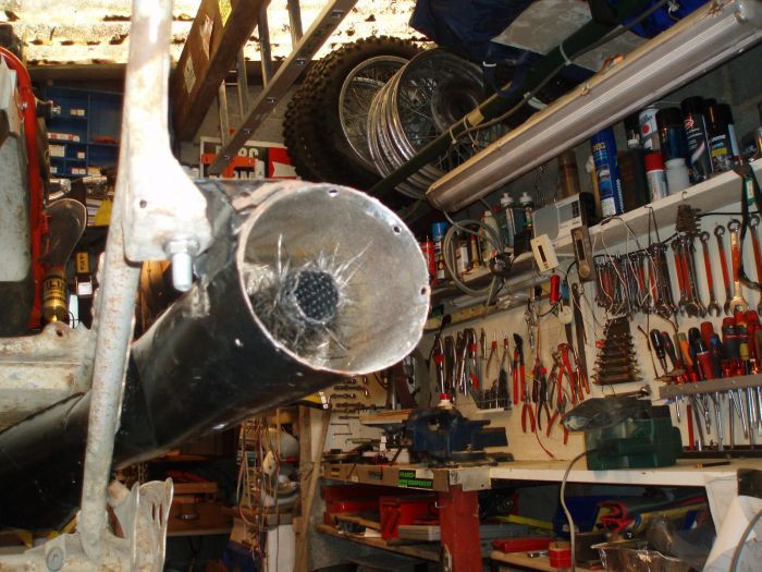

et c'est exactement ce que j'ai fait!! 🤬  🤬  🤬 ! je n'y comprenais plus rien, j'ai donc repris la lecture du tout. Donc Carlitto ton silencieux est le bon (modèle 77/78), il est ouvert au bout et c'est normal, ne cherche pas à le remplir de quoi que ce soit, c'est un silencieux à chicane qui n'a pas besoin d'être bourré de laine de roche. Et suit le conseil, reprend un post pour ta moto spécifiquement car là, ça fout le boxon dans celui de Carlos...

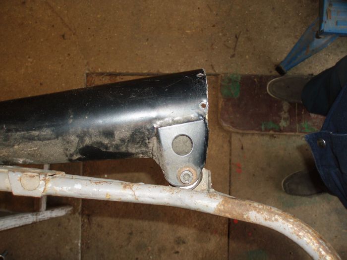

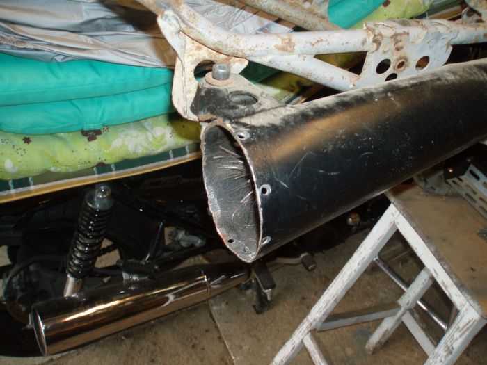

Bonsoir

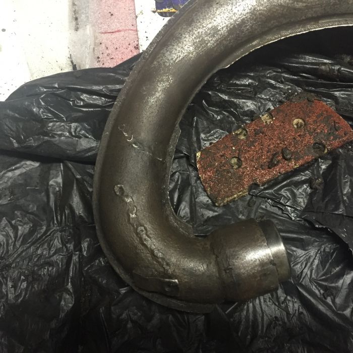

Pour l'assemblage du pot et du mezza, est-il possible possible de brasser en laissant un espace entre les deux pièces (1 à 2
mm) de façon à avoir un bonne liaison.
Souder je la tôle de 1 mm à l'arc, ça va pas le faire  :(
Si quelqu'un dispose d'une photo de la patte de fixation sous le réservoir pour reproduire en fabrication.
A+

Posté le 27-01-2016, à 13:45

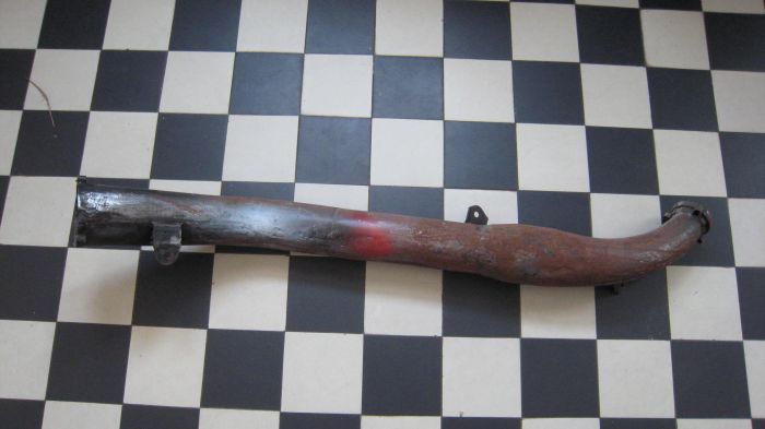

oui, pas souvent connecté ces temps ci mais j'ai des photos de ça...avant restauration du pot
KTM GS 1976
KTM GS 1976
KTM GS 1976
KTM GS 1976
KTM GS 1976
KTM GS 1976

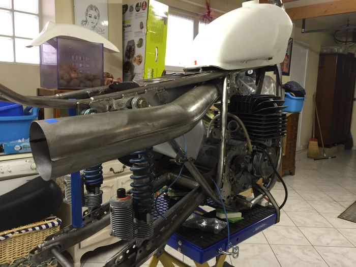

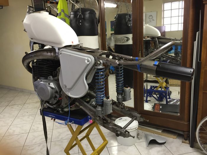

Posté le 29-01-2016, à 10:05

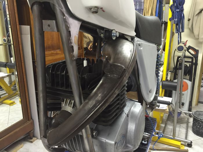

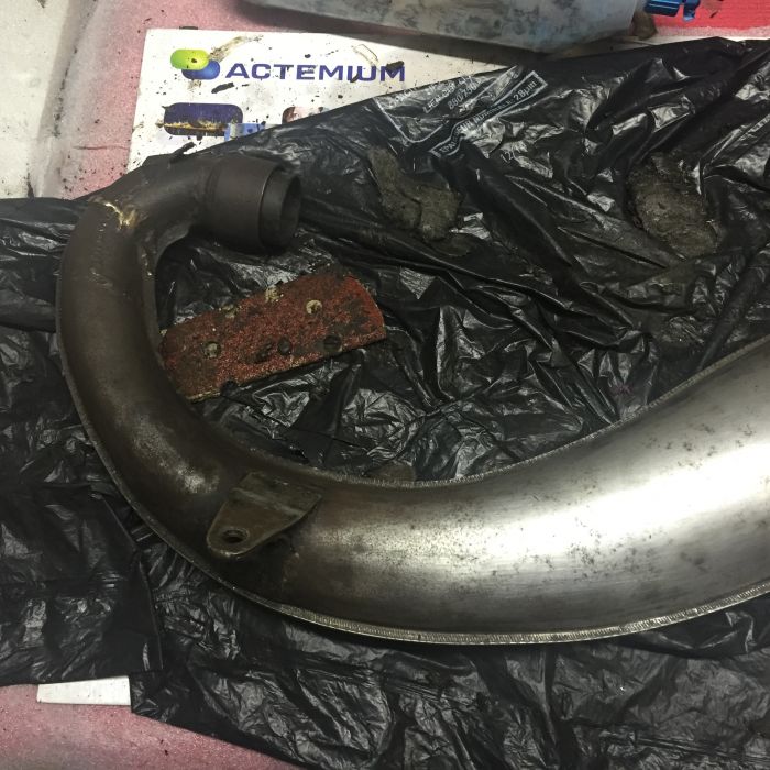

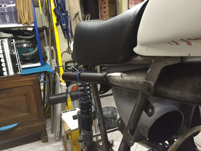

Montage à blanc pour modification du pot
KTM GS 1976
KTM GS 1976
Ya du taf, d'autant que je dois réaliser le tube coudé et chicane pour l'intérieur du MEZZA

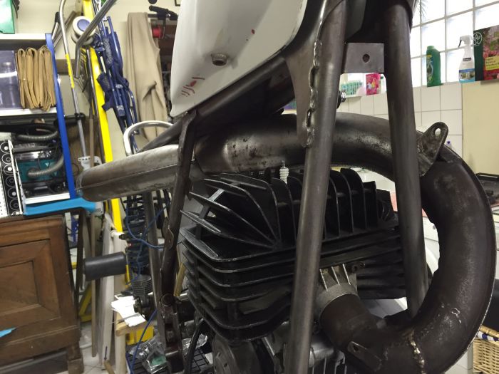

Posté le 29-01-2016, à 11:01
Heureusement que la peinture du cadre n'est pas faite
KTM GS 1976
KTM GS 1976
KTM GS 1976
Ça rentre au mm

Posté le 29-01-2016, à 11:05
C'est une vraie vérole à mettre en place sur le 250aussi, et généralement la belle peinture refaite en prend plein la gueule lors de " l'implantation" du pôt.
Il y a peut être keks mm. à gratter en bougeant la boite à air.
  A verifier...
Posté le 29-01-2016, à 11:20
Le plus dure va être de faire le tube et chicane associée
KTM GS 1976
KTM GS 1976
J'adore le pot de cette moto 😍

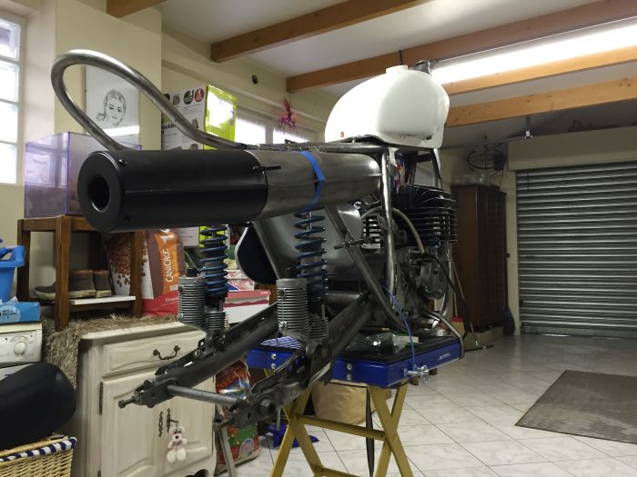

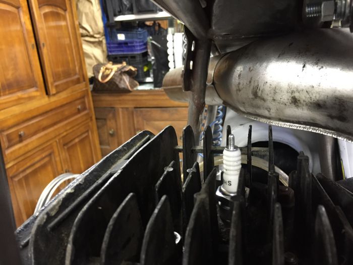

Posté le 29-01-2016, à 11:51
Sans la bride de pot, c'est vraiment le misère à rentrer  🤬
Question, la chicane du MEZZA est contact avec l'extrémité du silencieux, j'aurai tendance à dire oui, jva voir le plan de détails du pot
KTM GS 1976
Posté le 29-01-2016, à 11:56
Je ferai bien une chicane avec le tube que j'ai viré du pot, bon cela fait un paquet de trou à faire, sauf si ça existe dans le commerce, ou alors je récupère sur le pot de la RV, on va trouver une solution

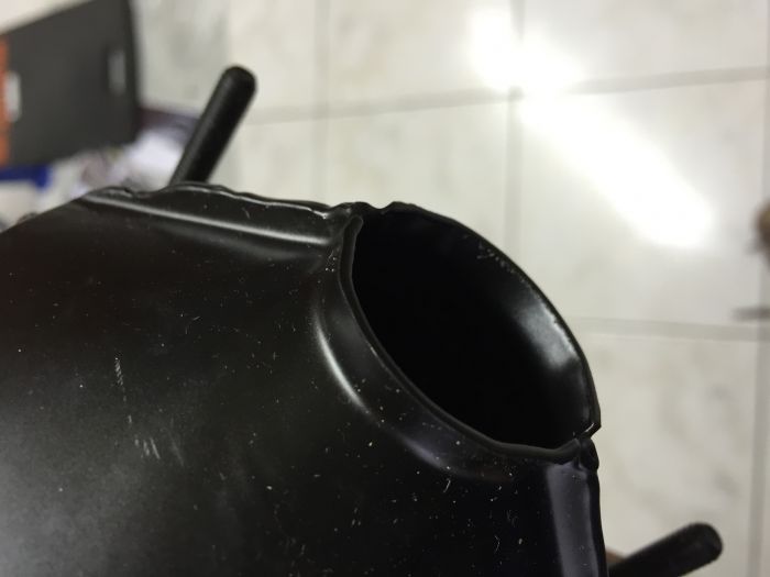

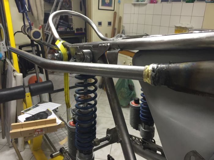

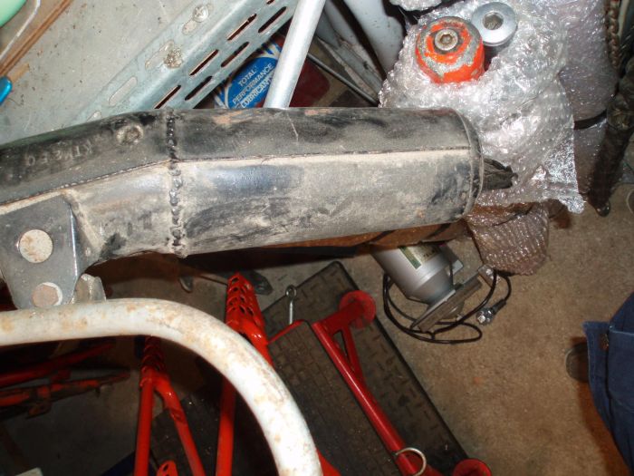

Cherchez l'erreur :
KTM GS 1976
KTM GS 1976
Va falloir trouver le bon ouvrier soudeur...
Posté le 29-01-2016, à 14:06
ploermel78 a écrit :
Cherchez l'erreur :
KTM GS 1976
KTM GS 1976
A minima, un compagnon dû devoir  🤭

Posté le 29-01-2016, à 17:32
Je vais me la faire l'adaptation
KTM GS 1976

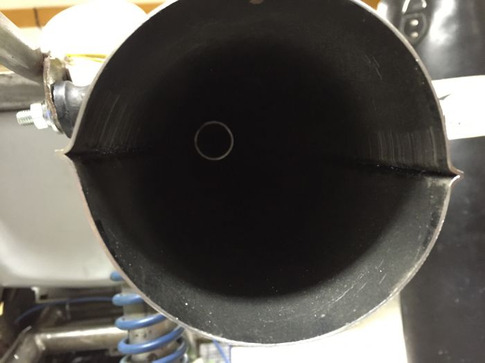

Posté le 29-01-2016, à 20:08
Problème de centrage, on refait la pièce  😜
KTM GS 1976
En rajoutant 15mm
