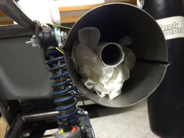

Oui, j'ai regardé le plan et j'en suis là
KTM GS 1976
Même avec le plan, c'est chaud :(
Tube de 22 le roi merl et chute d'un porte cintres
Il faut que je fasse quelque trous pour réaliser la chicane, au bas mot une centaine

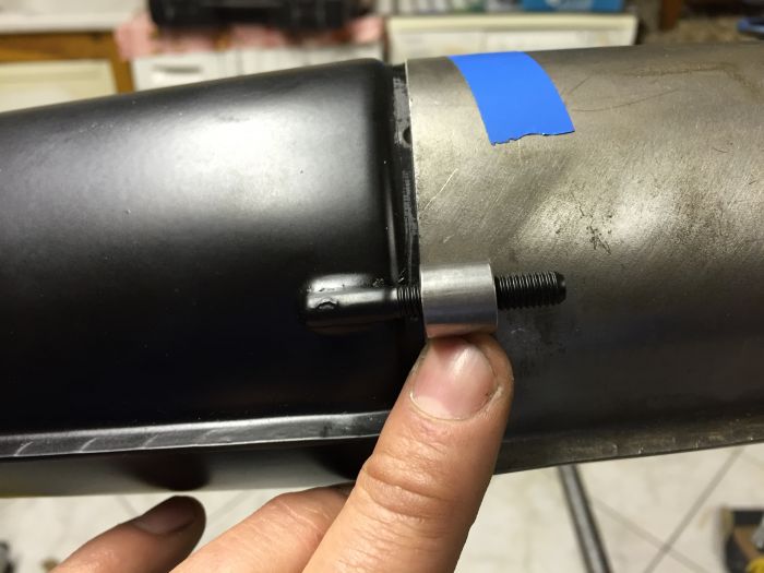

Et le silencieux, tu le fixe comment ?
Posté le 29-01-2016, à 20:32
J'ai trois petits tubes à souder la mezza, oublie de PILLON

Ça avance pas vite, mais ça avance
KTM GS 1976
Posté le 29-01-2016, à 21:59
KTM GS 1976
Montage à blanc, et encore
Heusement que je n'ai pas fait la peinture 👍

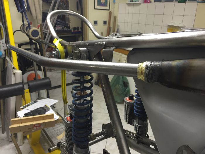

Puis-je utiliser la technique de la brasure pour l'assemblage de mon pot, assemblage du pot et mezza.
Si oui je fais moi même, dans la négative je fais faire, souder de la tôle de 1mm, ce n'est pas de mon niveau, pas encore

Carlos,
je te conseil le métal d'apport
Posté le 30-01-2016, à 21:47
lolo17 a écrit :
Carlos,
La brasure, ce n'est pas un métal d'apport 🤔

pas eu le temps de finir d'écrire bug 🤬 je te conseil une soudure au MIG sauf si tu maîtrise bien la soudure chalumeau

Au laiton enrobé, ça va (chalumeau)
Apport de métal au chalumeau, il faut que je m'entraîne
En fait j'ai des baguettes d'apport acier, je vais m'entraîner
Posté le 31-01-2016, à 13:30
La tole de 10/10eme peut aussi se souder a l'arc avec des baguettes inox de 1,6.
Prévoir une chute pour s'entrainer et trouver la bonne intensité entre collage et dentelle de Brugges.

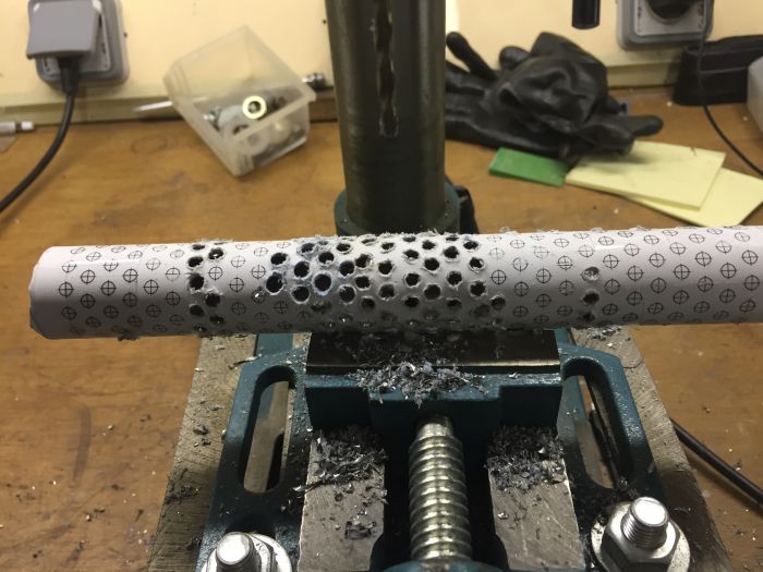

Posté le 01-02-2016, à 20:51
Pas terrible mon histoire
KTM GS 1976
Posté le 01-02-2016, à 21:08
Je me rappelle l'avoir fait, il y a longtemps! Maintenant, cela ne se voit pas une fois remonté. Et il faudrait voir le résultat une fois l'autocollant enlevé.
Posté le 01-02-2016, à 21:16
Ça me plait pas, je vais refaire un essai, après de change de technique
KTM GS 1976
Posté le 01-02-2016, à 21:25
T'es ouf!! Vu où tu en es, finis celui et zou ça le fera très bien!!  😉
Posté le 01-02-2016, à 22:13
et tu enléves comment les bavures des trous a l'intérieur ?  😉  😉
