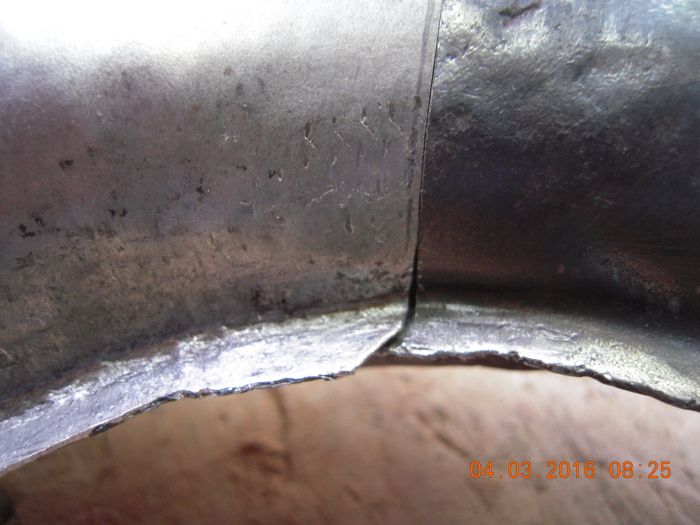

Bonjour Carlos95,

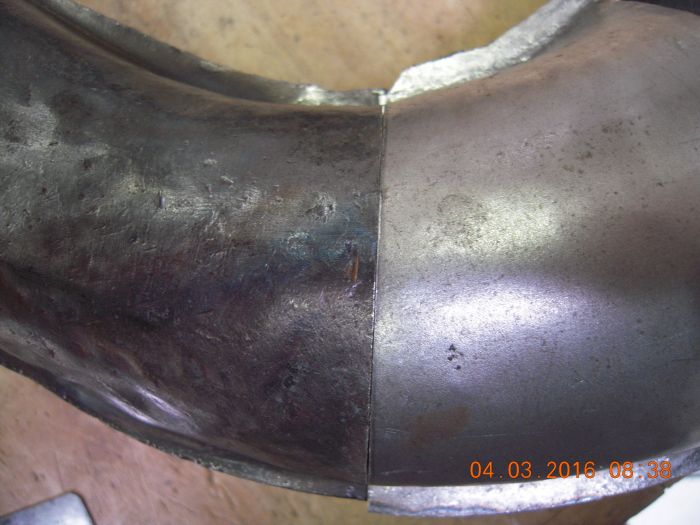

En effet, la restauration d'un pot n'est pas chose aisée.
Non, ton pot n'est pas massacré.
Je pense qu'il est plus simple d’utiliser les deux lèvres existantes d'origines (où se situe la soudure électrique d'origine) que d'essayer de faire une rustine en plein milieu du pot.
Attention, pas de manque de matière entre les deux parties à souder, comme ici ....
KTM GS 1976

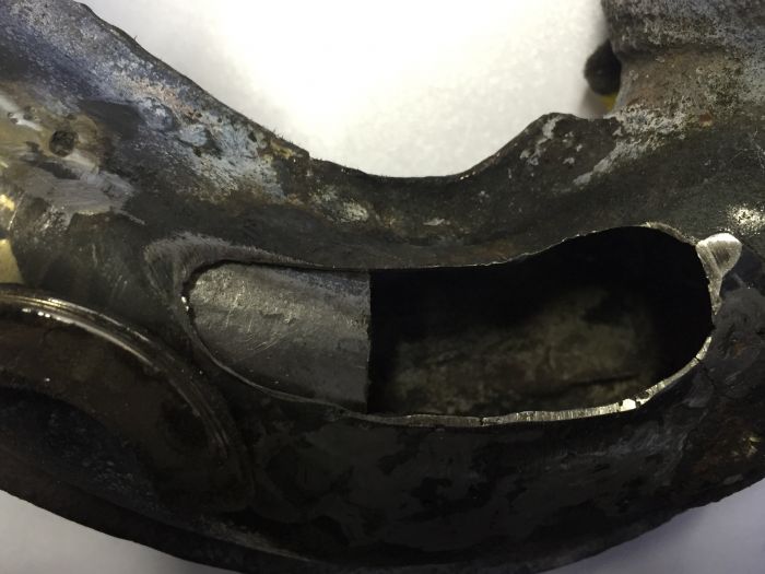

J'ai le souvenir, lors de mes essais au TIG, dès que les deux parties ne sont pas l'une contre l'autre, (léger écart) = trou immédiat !!
J'ai retravaillé la jointure des deux pièces pour espérer un résultat correct.
Comme ceci .... (La rustine est juste posée à sa place, ce qui explique le léger espace que l'on aperçoit)
Lorsque j'appuie avec ma main, plus aucun espace !
KTM GS 1976
Maintenant, j'attends que le soudeur soit disponible pour terminer ......
A suivre.

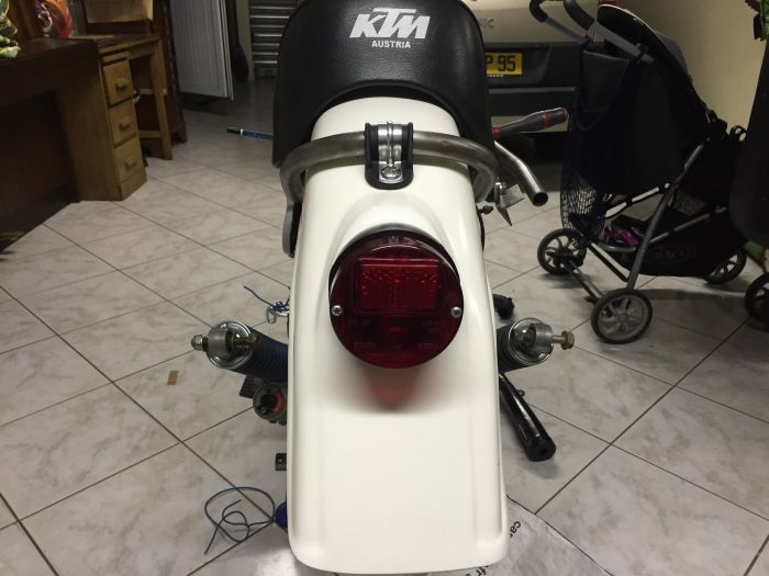

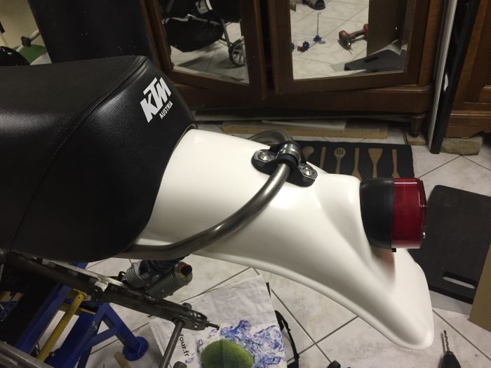

L'a pas fait grand chose le Carlos, mais il a fait quand même 👍
KTM GS 1976
KTM GS 1976
KTM GS 1976
Vaut mieux avancer doucement que de ne pas avancer
Ce n'est pas le modèle originale, mais ça le fait quand même  👍

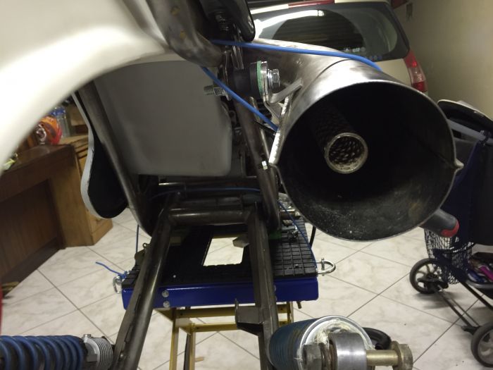

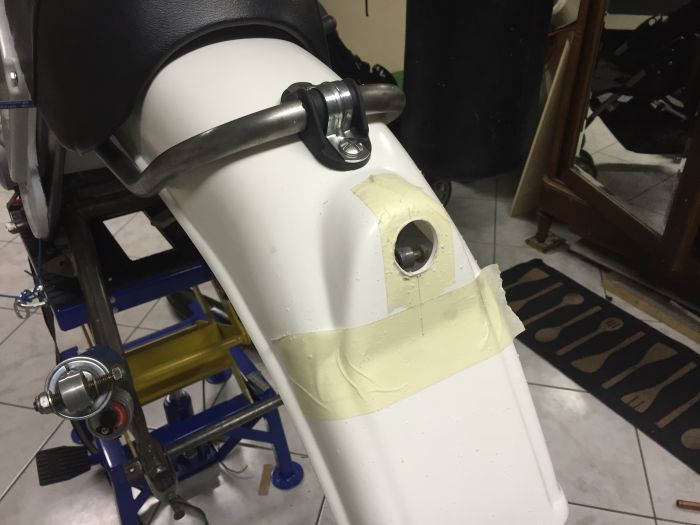

La bagarre avec le pot continue, calage de l'avant d'après une photo de la moto de patrick
KTM GS 1976
Il y a encore un décalage à l'arrière 🤬
KTM GS 1976
Comme dirait l'autre, c'est pas de pot

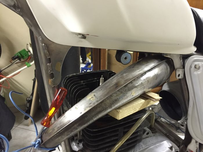

Posté le 13-03-2016, à 21:02
L'on m'avait dit que le pot était un gros morceau, je confirme :(
Une fois rattrapé l'erreur, je fais un moule en plâtre, je donne les deux pots à mon serrurier et je le laisse œuvrer pour me faire un pot avec les deux.
Le moule en plâtre, c'est pour qu'il respecte l'angle à l'assemblage des deux pièces, j'aurais pu en profiter pour mettre la bride, non je laisse tomber, il n'y aura pas de bride.
Sans bride, c'est chiant à passer, mais ça passe.
Faudra juste protéger les différentes pièces quand j'emmanche le pot pour ne pas saloper la peinture toute neuve 🤬
Posté le 13-03-2016, à 21:11
Pour pouvoir enfiler le silencieux, il faut que je sois centré, donc je fais la modification.
Je n'envisage pas rentrer le silencieux à la masse, je m'interdis l'utilisation de la masse sur la moto, même quand j'ai les nerfs  🤭
