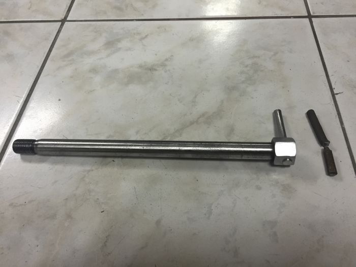

Réfection de l'axe arrière
KTM GS 1976
Posté le 28-03-2016, à 20:32
Belle pièce, comme neuve !
Posté le 28-03-2016, à 21:10
L'écrou était cabossé sur la plupart des faces, j'ai donc :
Sortie la tige cassée
Poncé sur les 6 faces
Brasé les faces sur lesquelles il y avait des manques de matière
Limé les six faces à la main avec finition à l'abrasif
Découpe de la tige d'extrémité
Mise en place de la tige et application de plusieurs coup de masse pour bloquer la tige

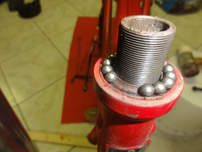

Bonjour tout le monde,
A l'époque au démontage de ma fourche, j'ai pris une photo du roulement supérieur.
En faisant le rapprochement avec l'un des postes que j'ai lu, il me manquerait une bille 🤔
C'est la même punition pour le roulement du bas
Quelqu'un sait ou je peut trouver ce genre de bille 🤔
KTM GS 1976
Carlos
Si tu le peux, remplaces les cuvettes et les billes, à minima mettre des billes neuves! ça coute des chiques!  🙂
Une direction marquée, a énormément de répercutions sur la sensation de conduite!  😉
Quelqu'un sait où l'on peut se procurer des cuvettes neuves 🤔 , j'imagine que cela ne se fabrique plus
Posté le 28-03-2016, à 23:40

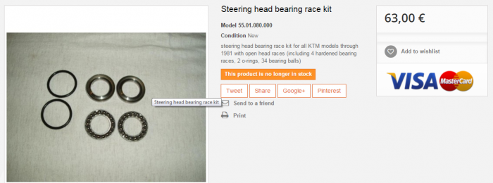

J'ai trouvé cela chez DD, c'est pas donné mais bon smiley09
www.enduroklassiker.at/en/fork-parts/3613-...
KTM GS 1976
Je dis que cela n'est pas donné, en fait cela coûte la peau des roubi...
L'avantage, c'est que le kit est complet 4 cuvettes, 34 billes et deux joints
Posté le 29-03-2016, à 22:56
En plus, ce n'est pas en stock  🤬
Vous savez ou je peux avoir les joints anti encrassement, cela ressemble à un joint torique, pour les billes je sais ou trouver.

La photo du kit montre bien la présence de 17 billes et non pas 16 👍

En espérant que ce sont les billes qui sont déformées et non pas les cuvettes, je vais mettre des billes neuves comme cela je serai fixé.
Pour le joint, c'est un joint spécial ou un simple joint torique 🤔
Posté le 29-03-2016, à 23:28
C'est un joint torique. Il a un Ø de tore plus important que les modèles standard.
Au détail, le tarif des seuls joints, apparait exorbitant!
Posté le 29-03-2016, à 23:31
Merci pour la réponse, avant que DD réapprovisionne je vais déjà mettre des billes neuves pour voir si les cuvettes sont mortes ou pas
