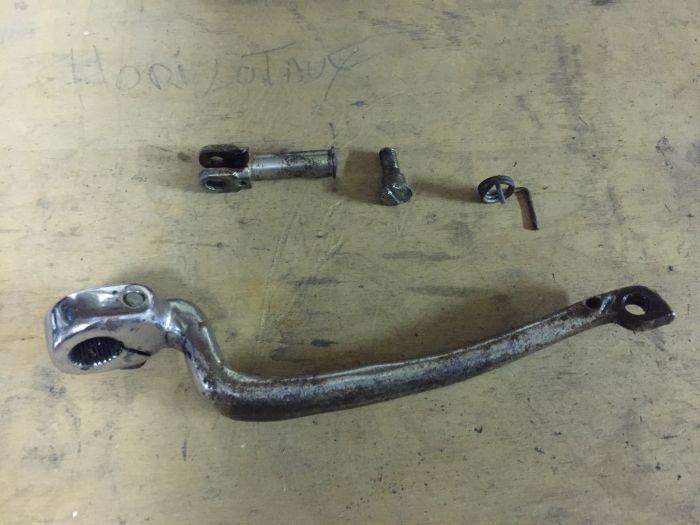

Ce soir petite bricole,
Démontage du sélecteur de vitesse, la vis est restée bloquée
KTM GS 1976
Impossible de l'avoir au tournevis, il a fallu que j'utilise une pince, conclusion la tête de vis a pris cher
Mon levier de frein arrière a une salle tronche
KTM GS 1976
Tordu et vrillé, je fais une tentative de redressage (étau, deux cales en chêne et une clé à molette)
Etage 1 dévrillage, étape 2 redressage
KTM GS 1976
JE n'insiste pas plus sous peine fracture 👍

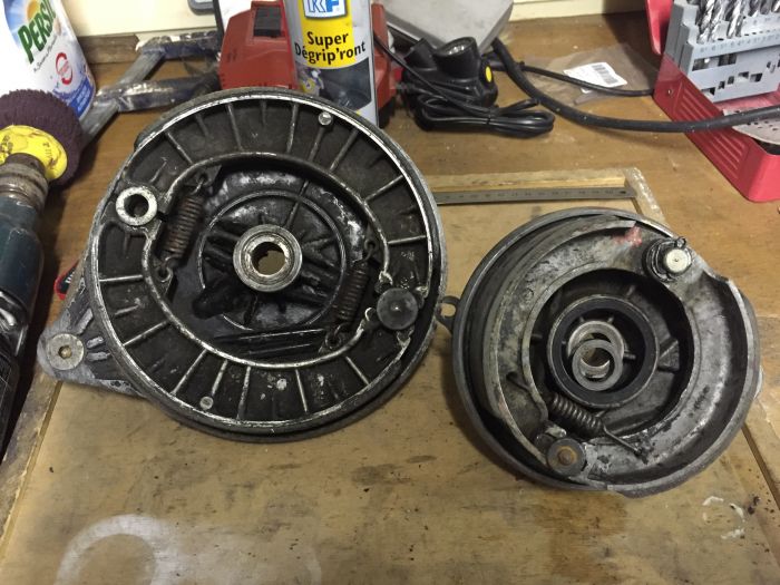

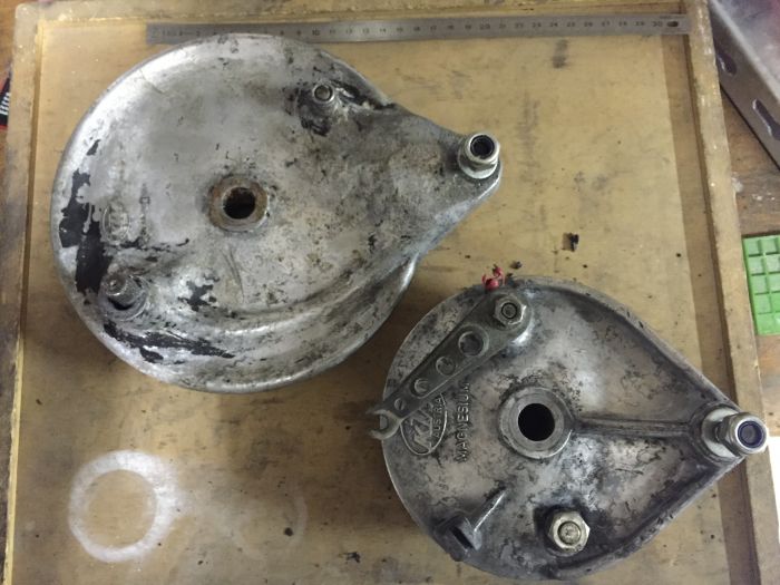

Posté le 19-04-2016, à 00:11
Petit relevé sur les flasques de frein pour commander le consommable, les mâchoires n'ont pas l'air d'êtres HS mais je préfère monter du neuf pour être tranquille.
KTM GS 1976
KTM GS 1976
Pour l'avant 130 x 30
Pour l'arrière 180 X 25

Tu n'as pas un peu d'usure sur la flasque arrière , là où la came de frein est située ?
Posté le 19-04-2016, à 18:48
Oui, il y a des traces de frottement, mais cela ne m'a pas inquiété plus que ça, devrais-je  🤔
Posté le 19-04-2016, à 19:38
non, Michel veut dire que l'axe de came est très souvent ovalisé et il faut fait une bague bronze pour rattraper
