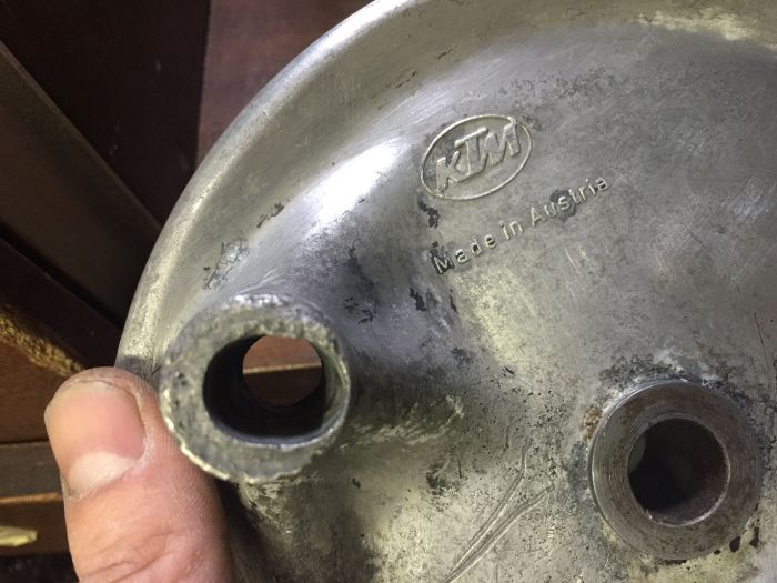

J'ai démonté ma flasque arrière avec décapage, la sortie de commande de frein est ovale, normal ou il faut que je lui mette un insert  🤔

Carlos, bien sur que c'est normal, KTM fait exprès des trous ovales!  😉
C'est pas beau de se moquer! Je le refera plus!  🙂
Tu n'as pas d'autre choix que te fretter ou changer.
Posté le 24-04-2016, à 15:49
Si tu sais poser un insert, c'est bien, sinon j'ai des flasques d'occase, mais moins vilaines.

wahouu elle a travaillé celle là!!! un conseil rebute et trouves en une moins bouffée et mets y une frette pour assurer
