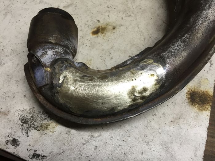

Ce WE j'ai fini un coté du pot, j'en ai profité pour faire un peut de soudure autogène, pratiquement une demie bouteille pour l'entrainement, je dois dire que ce n'est pas donné à tous le monde.
Dans la mesure ou il y a 1 mm de métal c'est jouable avec un bon réglage du dard.
Avec moins d'un mm de métal, même pas la pêne d'essayer, il faut renforcer préalablement.
Coté fini

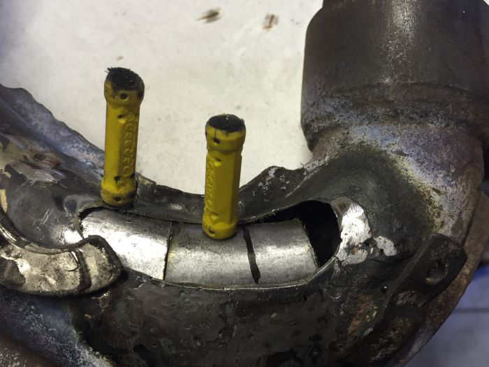

Le deuxième coté qui m'a lâché
KTM GS 1976
J'ai vu les microfuites en décalaminant le pot à l'aide d'une solution de soude.

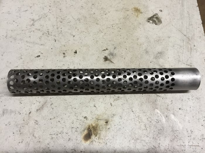

La chicane, c'est de la rigolade à faire à coté des soudures du pot

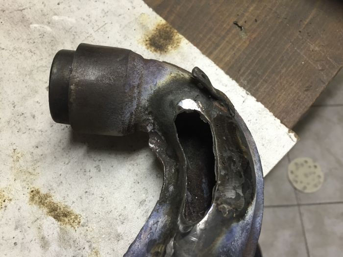

Je viens de massacrer mon premier pot d'échappement
C'était pourtant bien parti
KTM GS 1976
KTM GS 1976
Je ne mets pas la photo de la fin de la manipulation, j'y ai passé des heures et j'ai tout foiré  🤬  🤬  🤬  🤬
Bien sûr, c'est encore rattrapable, mais pour la soudure je prends un soudeur un vrai, souder de la tôle de moins d'un mm c'est un métier  :cry:, mais ça je le savais

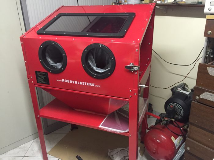

Pour me détendre, j'ai monté la sableuse.
L'outil ne fait pas l'ouvrier, mais bon cela devrait m'aider à faire du bon boulot  👍

Bonjour Carlos,
j'ai la même sableuse, je travaille au sous-sol, mais trop de poussière et  je voyais que dalle.
J'ai installé un aspirateur de poussière, ça change la vie  ;)

belle outils 👍 le compresseur à coté c'est pour brancher dessus?? :(  :(
Posté le 03-03-2016, à 12:47
J'ai un aspirateur pour machine à bois, je vais bricoler un raccord pour aller sur la sableuse 👍
