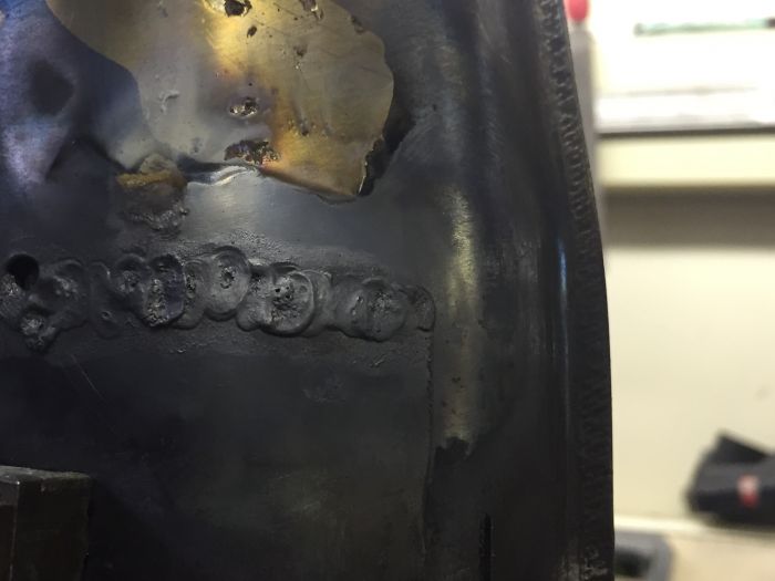

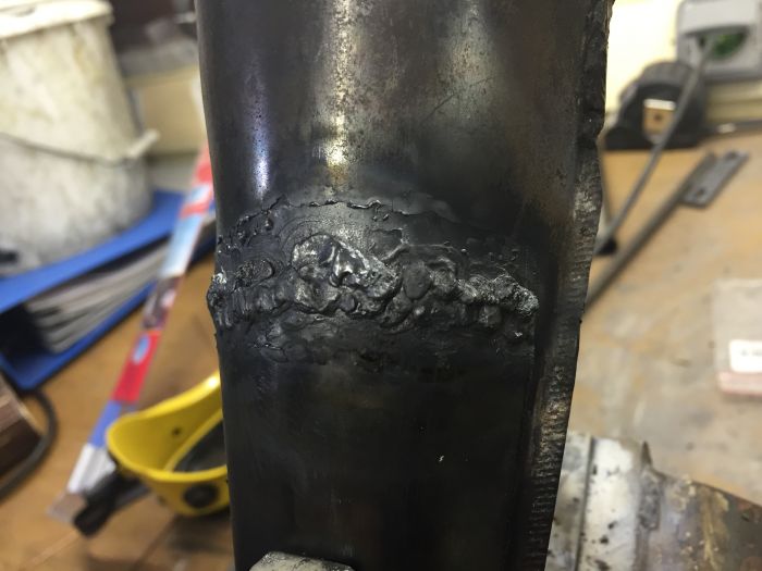

Aujourd'hui, entraînement soudure autogène sur le pot que j'ai flingé
1er essai, assemblage de deux tôles fines
KTM GS 1976
C'est soudé, mais ça a vraiment une sale tronche 😳

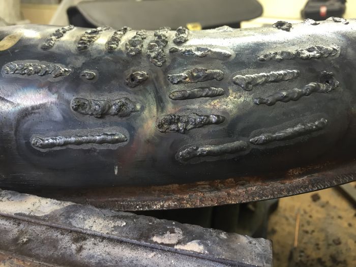

2eme essai en point à point
KTM GS 1976
3eme essai cordons
KTM GS 1976
Les trois du bas sont les derniers, c'est loin d'être parfait mais avec de l'entraînement
Sur trois cm ça va, la difficulté étant de faire un cordon sur plus de 10cm avec le dard et la baguette acier qui suivent sans avoir la tramblotte  🤬
Posté le 29-05-2016, à 11:53
Les derniers sont pas mal du tout !
Entraine toi aussi avec la meuleuse,  c'est ton amie. Une merdouille sur un long cordon se rattrape facilement : tu meules la partie ratée et tu recommences.
De toute façon sur de la tole tu es obligé de pointer sur toute la longueur puis remplir les espaces entre les points. Sinon la déformation due a la chaleur va tout faire bouger.

Tu a plus un problème de mélange oxygène/acétylène !!
Oxygène a 1,2 bar
Acétylène a 0,5 bar
La flamme doit ressemblé a ca :
KTM GS 1976
Ensuite  sur un vieux pot il faut brûler la calamine a l'intérieur (c'est pour ca aussi que tes soudures s'améliores puisque tu fait des soudures cote a cote )
Si il y a de la brasure et que tu veux faire une soudure,il te faut enlever cette brasure (chose très compliqué a faire !! )
Entraîne toi sur de la tole neuve tu gagnera du temps et surtout du gaz !!

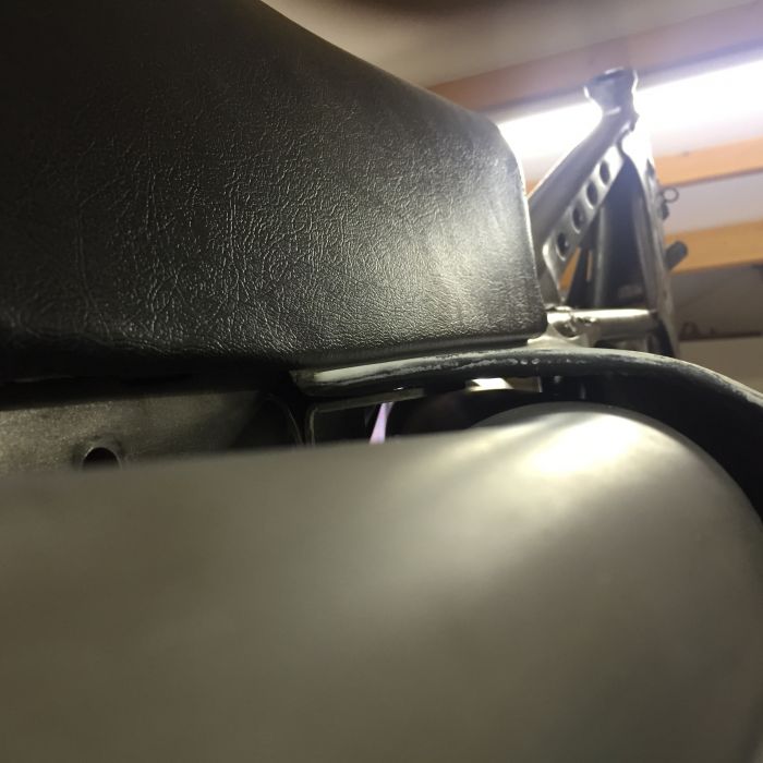

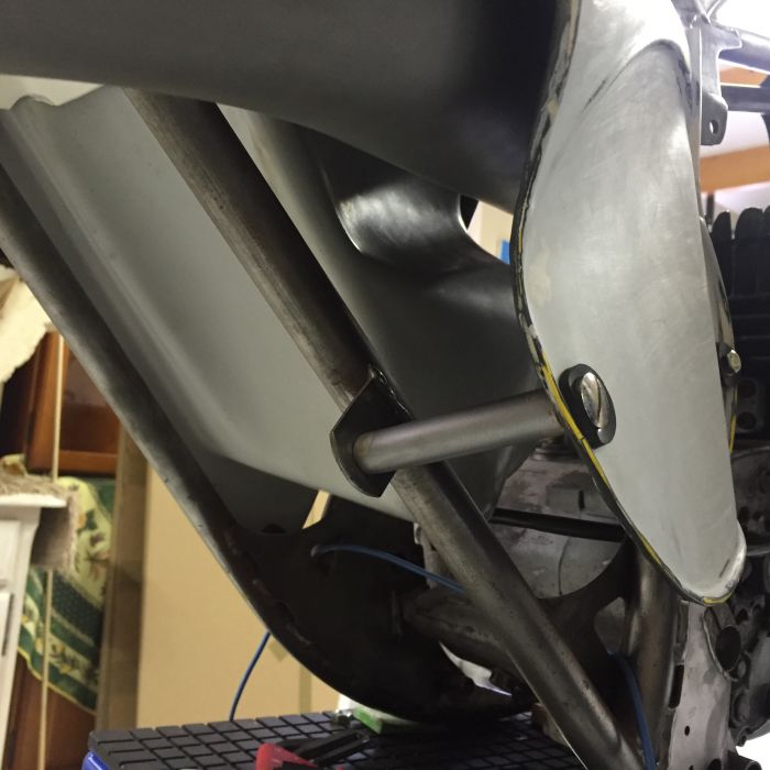

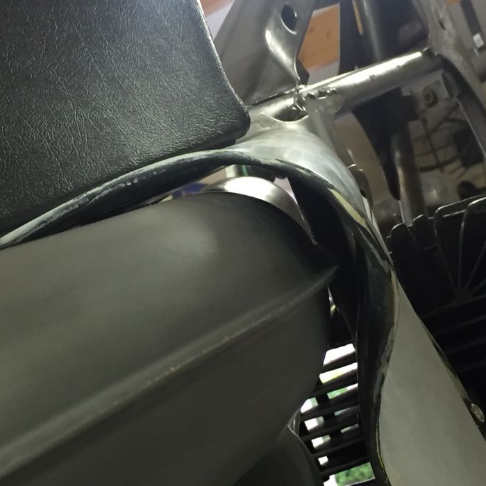

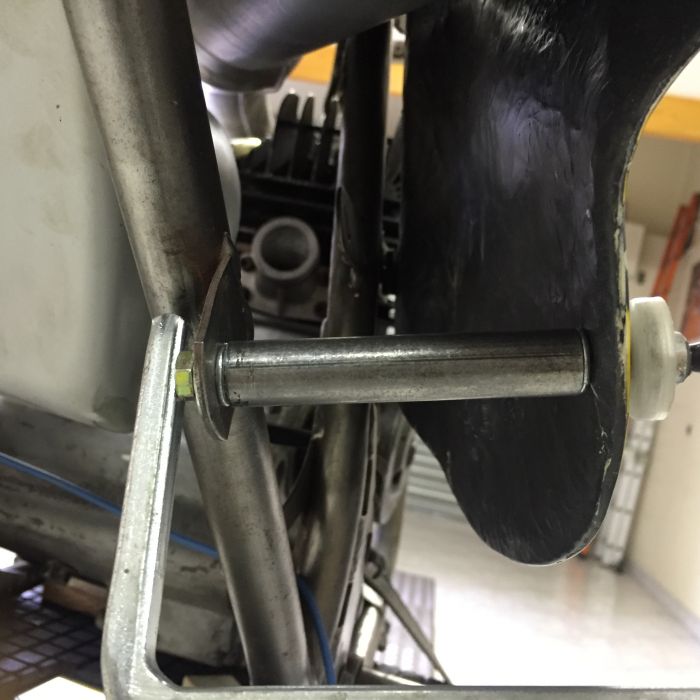

Ultime ou dernier calage du pot
KTM GS 1976
KTM GS 1976

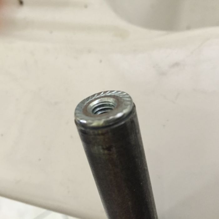

N'ayant pas de tour, je me suis fais une patte de fixation avec un tube de 14mm et deux écrous à l'extrémité
KTM GS 1976
Pour la finition, zingué ou peinture gris 9006
KTM GS 1976
Posté le 05-06-2016, à 17:39
C'est très propre !
Posté le 05-06-2016, à 18:38
Brasure des deux écrous, ponçage et sablage.
Je ne ferai pas mieux
KTM GS 1976
Là, je ne touche plus à rien, trop bien c'est l'ennemi du bien 😉
