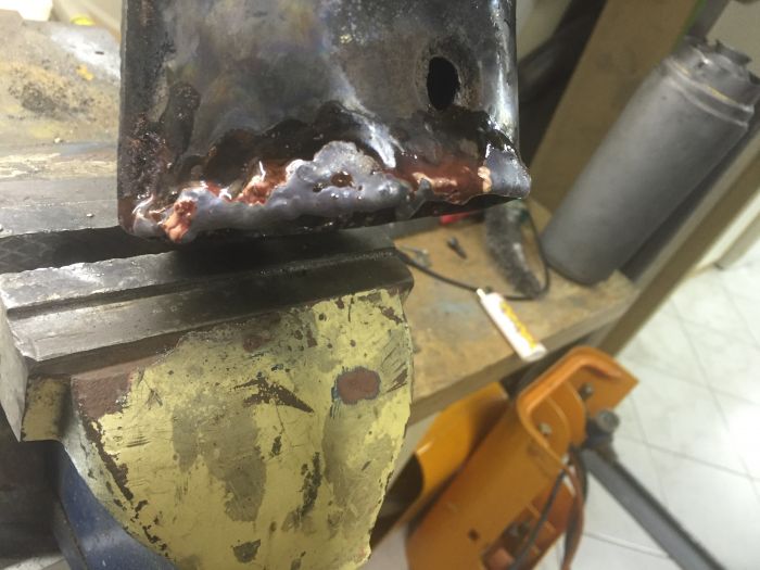

Michel, quand tu auras fini de bronzer, ton pot , il faut le décalaminer  🤔
Si oui
Version flambar
Version barbecue
Posté le 05-08-2016, à 18:07
Pour la recette, j'hésite, laquelle te semble la mieux adaptée, compte tenu de l'épaisseur de la tôle ?
Pour la peinture, il sera toujours temps lorsque le pot et le silencieux d'imbriquront pil poi.
J'ai bien regardé mes silencieux, y compris celui que tu as, il y en a 3, et pas un pareil.
Pour rouler en "Anciennes", ça devrait passer, mais si un jour, un contrôle technique sérieux, va falloir tricher...
Posté le 05-08-2016, à 18:39
Je fais l'adaptation en fonction du silencieux que j'ai dans les pattes, je suppose que le diamètre d'encastrement ne diffère pas.
Pour décalaminer je vais essayer d'emprunter un chalumeau type butagaz sans oxygène, sinon tu vas récupérer une grosse chicane  😄

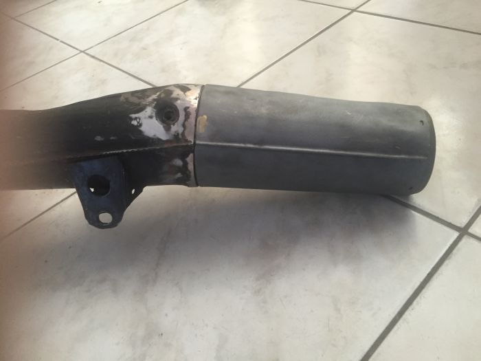

Michel, on ait loin, très loin du neuf de chez PILLON  smiley09
Posté le 07-08-2016, à 21:52

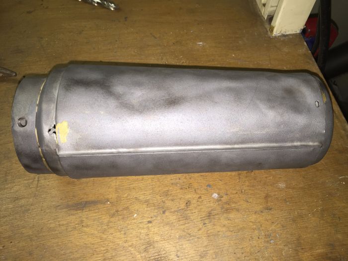

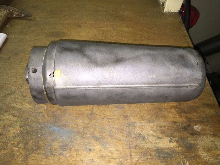

Il y a un peu de boulot sur ce pot
KTM GS 1976
A l'occasion, il faudrait que tu en dégote un en meilleur état, tu me diras une fois peint et 60 km/h, l'on ne verra plus les défaux
Posté le 07-08-2016, à 22:21

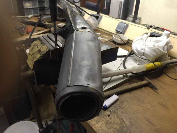

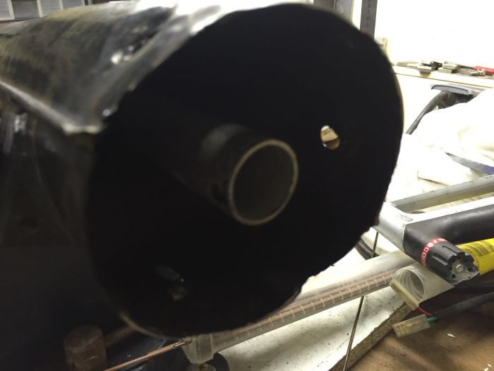

Michel,
Je t'ai fait une chicane, il te restera quelques trous à faire 😄
KTM GS 1976
Posté le 08-08-2016, à 08:12
Avec la perceuse à colone et une poignée de forets, ça devrait aller.
Merci pour tout ce boulot.

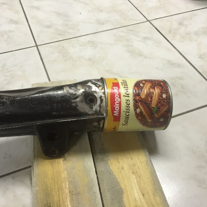

La punition cela va être de réaliser une extrémité droite
KTM GS 1976
Posté le 09-08-2016, à 17:58
C'est pas gagné !

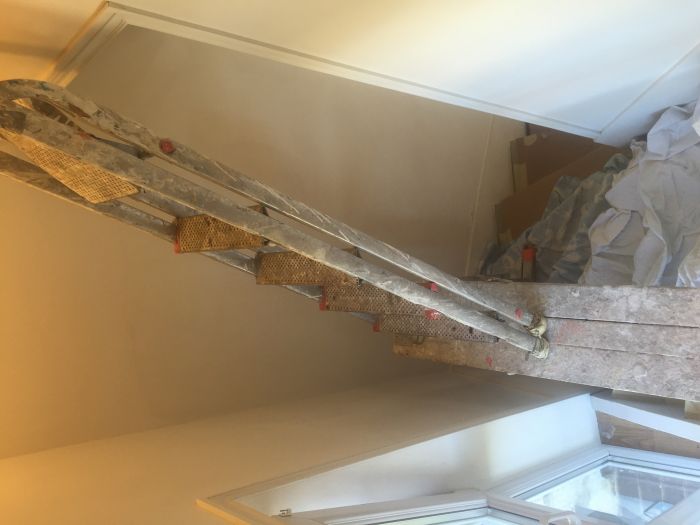

Deux chantiers en cour
KTM GS 1976
Je le l'aurais pas mieux, c'est pas du PILLON mais du TIMON DORINO :/
Deuxième chantier
KTM GS 1976
Je trouvais cela plus sympa à faire par le passé, maintenant cela  me gonfle de jouer les équilibristes dans l'escalier
Plus la SDB du deuxième

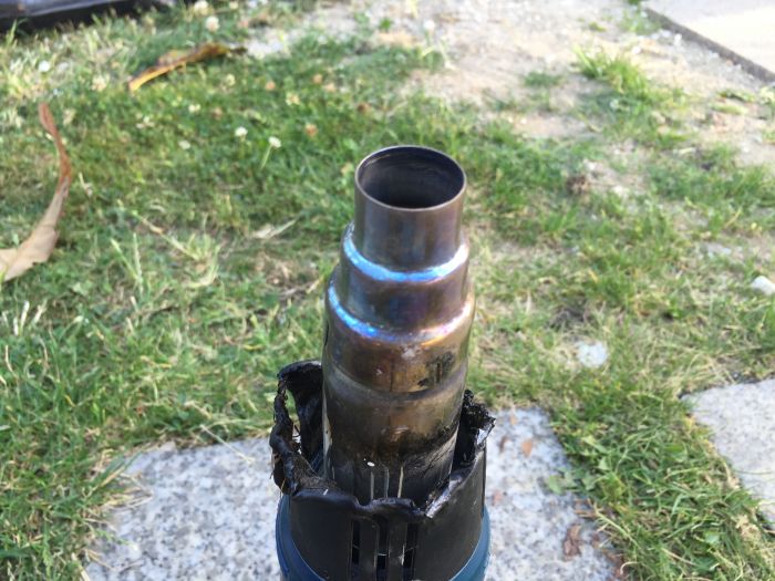

Posté le 15-08-2016, à 00:40

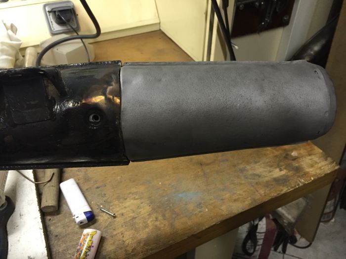

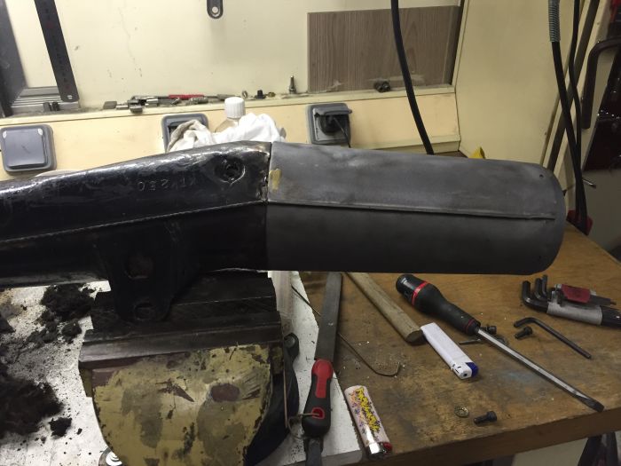

J'ai finaliser ton pot Michel  😄
KTM GS 1976
Posté le 15-08-2016, à 09:13
Excellent  😄  😄
Posté le 15-08-2016, à 09:59

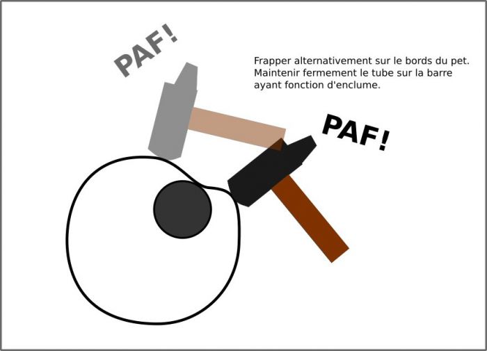

Carlos, tu n'as pas essayé de débosseler les plus gros pets? Il n'y a pas d'accès par l'intérieur?  🤔
Posté le 15-08-2016, à 10:44
J'y ai pensé, le problème c'est qu'il faudrait taper de l'intérieur vers l'extérieur ou alors utiliser un autre procédé que le marteau.
Je pourrais faire un essai avec deux tubes pour prendre la tôle en sandwich (avec sert joint costaud).
Ou alors enfiler des cales en bois à l'intérieur du pot et faire le forcing au mallet.
Bon aller, je retourne à mes enduit dans l'escalier et la salle de bain
Dans ce cas de figure j'utilise une barre d'acier, solidement fixer dans l'étau.
Bien sûr, elle doit pouvoir entrer dans le tube, mais être très rigide 25 voir 30mm de Ø.
La technique consiste à frapper, au marteau, en périphérie du pet. C'est la barre qui par contre coup ressort le pet.
Je sais pas si c'est clair.  😳
Avé le dessin (Dom !!  🙂 )
KTM GS 1976
