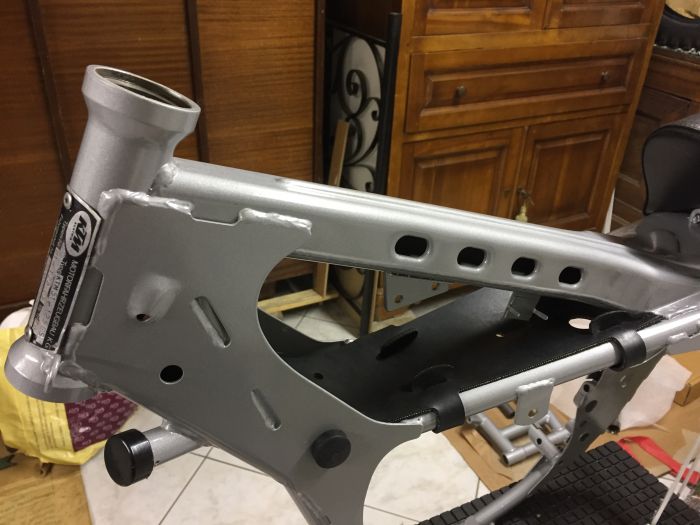

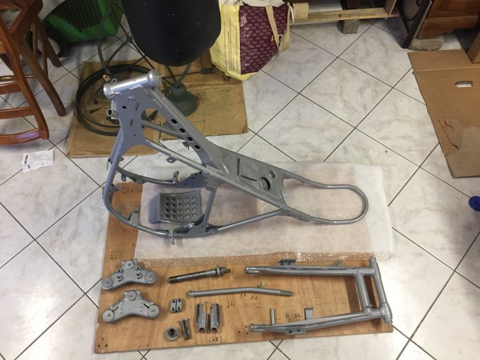

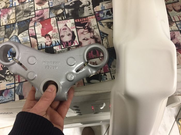

Pièces récupérées de chez le peintre,
KTM GS 1976
La seule connerie, il a ressablé les tés de fourche qui étaient près à peindre, ça ma viré la résine.
Globalement je suis content du résultat 👍

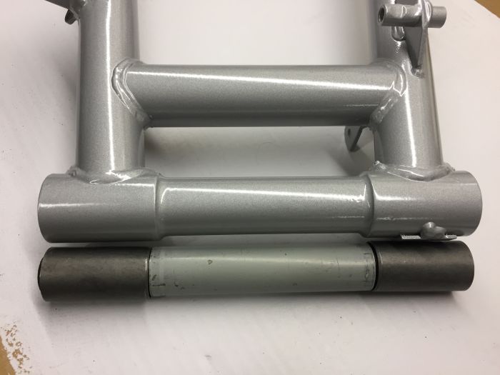

Posté le 27-12-2016, à 18:38
Fabrication de l'entretoise qui va bien et demain mise en place des flexoblocs à la presse

Posté le 27-12-2016, à 22:31
Finalement le peintre a foiré 2 pièces, je lui ramène demain pour qu'il me reprenne ça le saligaud.
Cela fait tout de même plaisir de monter du neuf.

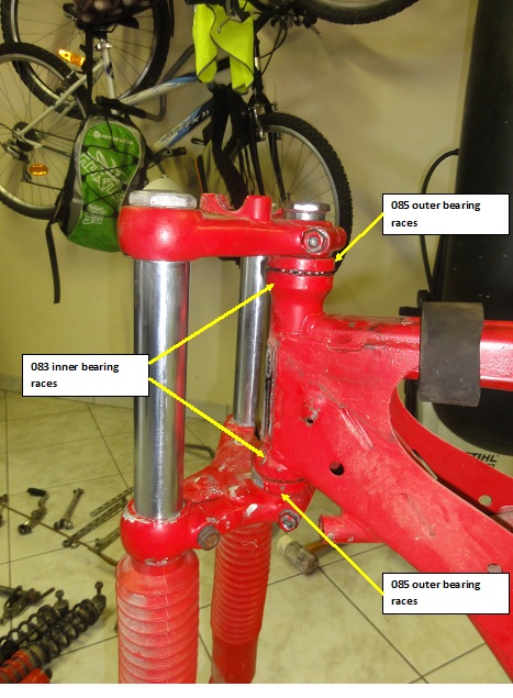

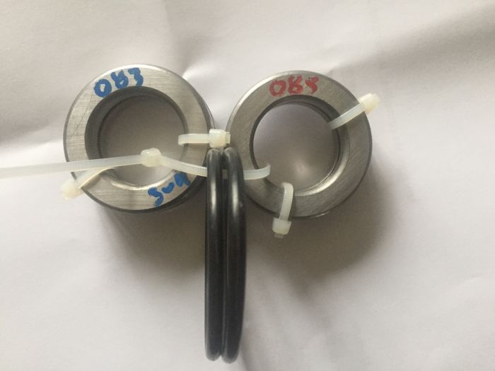

Appel au peuple, quelqu'un connaît le sens de montage des roulements de colonne.
Sur le modèle que j'ai démonté, les 4 cuvettes ont la même forme et portent le même numéro.
Ci-dessous l'ensemble commandé chez DD.
KTM GS 1976
Il a deux paires de cuvette, la première marquée 085 en rouge, la deuxième 083 en bleu + (HAS ou MAS ou...?)
Je vais envoyer un mail à DD, l'on ne sait jamais.

J'ai eu la réponse de DD, les 83 ce sont les intérieurs et les 85 les extérieurs.
Vous me dites si je raconte des conneries (si j'ai bien compris)
Les 83 ( intérieur) je les mets sur le cadre 1 en haut et le 2eme en bas.
Les 85 (extérieur) je les mets sur les T de fourche

Salut Carlos .
    Superbe boulot  👍  👍  👍
Ca me rappelle de bons souvenirs , il y a 4 ans  .
    Bizarre pour tes cuvettes : j'ai jamais vu de différence entre les miennes ??? Visuellement , tu en vois une de différence entre la 83 et 85 ?
Bonne fin d'année
    etienne

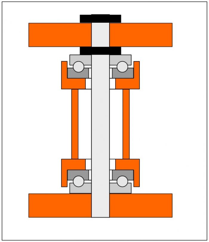

Une idée  🙂
Ø intérieur et extérieur plus petits sur les bagues coté té et lycée de Versailles pour celle coté cadre.
KTM GS 1976
Mais je peux me tromper.  🙄
Posté le 30-12-2016, à 10:08
Merci pour vos réponses, je ne vois pas de différence au pied à coulisse, je vais envoyer une photo à DD pour qu'il me confirme l'intérieur par rapport à l'extérieur.
Beau Nené
Posté le 30-12-2016, à 10:56
J'ai envoyé cette photo à DD pour finaliser ma compréhension de montage.
KTM GS 1976
Plus claire je ne sais pas faire
Posté le 30-12-2016, à 20:05
La réponse de DD est arrivée
Yes correct
Regards
André
Chouette  👍
